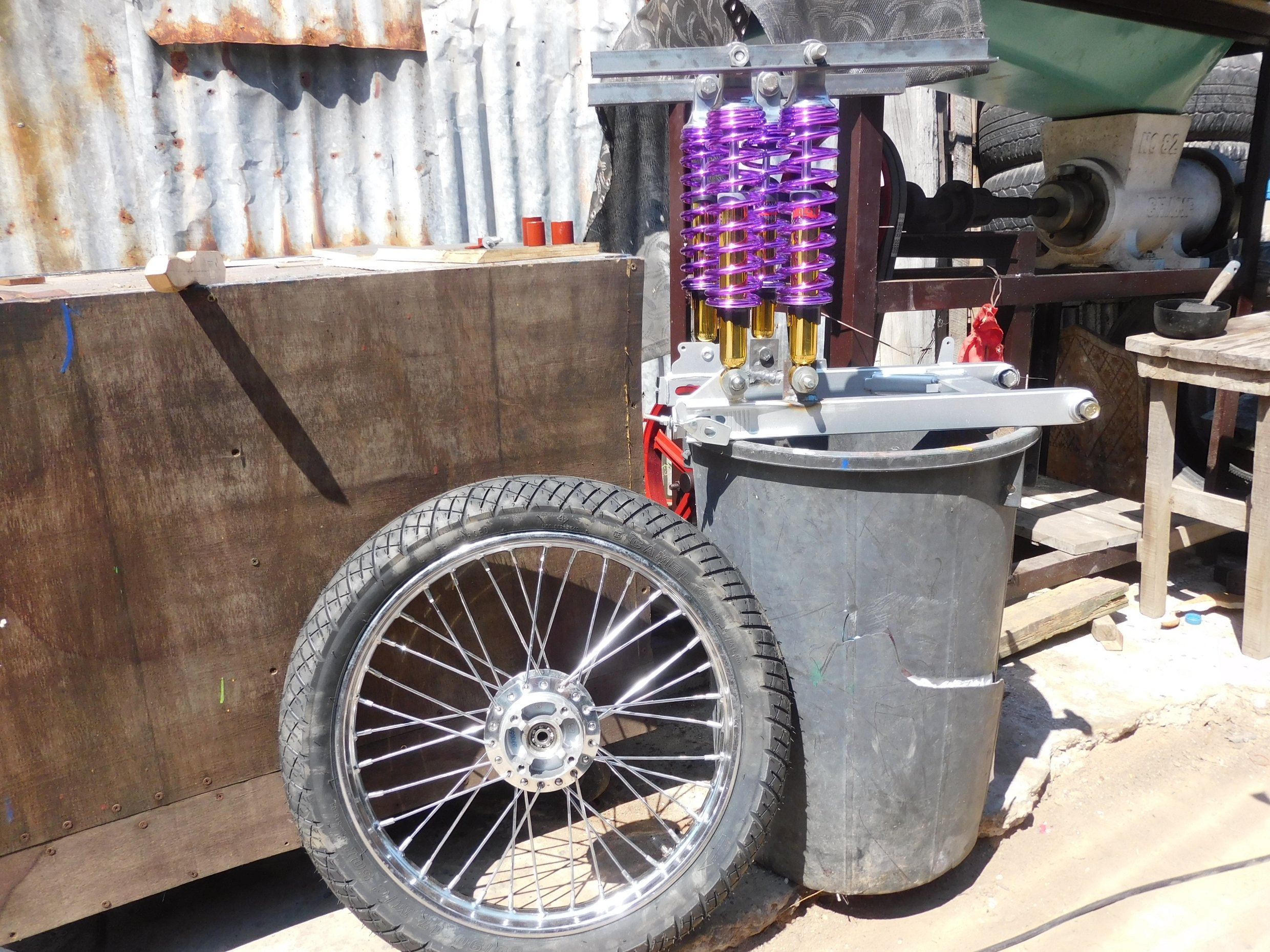

Habe die Schwinge und die Aufhängung fertig gebaut. Dann habe ich es wieder auseinander gebaut und auf dem Boden verstaut, weil jetzt die Regenzeit anfängt. Es ist nur noch minimale Arbeit von 2 Tagen.Ich habe jetzt kein Bild zur Hand, wo er fast fertig ist.

Das ist genau das was ich in Asien unter Seitenwagen verstehe. Ein mächtiger Trum. Ich will dich jetzt nicht belehren. Ich gebe dir nachfolgend nur mal meine Erfahrung und die der Seitenwagenbauer hier weiter.
Wenn die abgebildete Schwinge und das Rad den Seitenwagen tragen sollen dann würde ich dir dringend davon abraten. Wir verbauen hier "Tailor made" Schwingen. Also richtige Blattfedern. Und die Speichen vom Rad sind aus dicken Stahlstangen. Dazu, wie oben erwähnt, ein Business Motorrad, das exakt für diesen Zweck gebaut und freigegeben ist, daran hängen. Dann hast du Jahre, wenn nicht Jahrzente Spass an deinem Seitenwagen.
Alles andere kann ich mir nicht vorstellen dass es längerfristig hält.
Ich werde dir mal ein paar Fotos hier, in einem anderen Thread, einstellen wie sowas bei uns gemacht wird. Denn, wie oben erwähnt, ich einen Fahrer habe der mit einem solchen Seitenwagen seine Familie ernähren möchte, habe ich eine TMX 125 gekauft und einen Seitenwagen dazu anfertigen lassen. Die Anschlüsse am Motorrad sind bereits gemacht worden. Und der Seitenwagen sollte, wenn es die Zeit zulässt, noch diese Woche angeschraubt werden.
Wie gesagt, du musst es nicht so mach wie wir es alle hier tun. Es geht sicher auch anders. Aber hier sind hundertausende von diesen auf den Strassen und die Basiskonstruktion ist bei allen diesselbe. Und die hält! Sowohl das Motorrad als auch der Seitenwagen. Mein Schwager hat zum Beispiel auf seiner TMX rund 90K Km auf dem Zähler. Ohne jegliche Problem. Ausser der regelmässigen Wartung bei Honda, plus Verschleissteile, war nie was am Motorrad. Auch optisch sieht es immer noch fast aus wie am ersten Tag.
