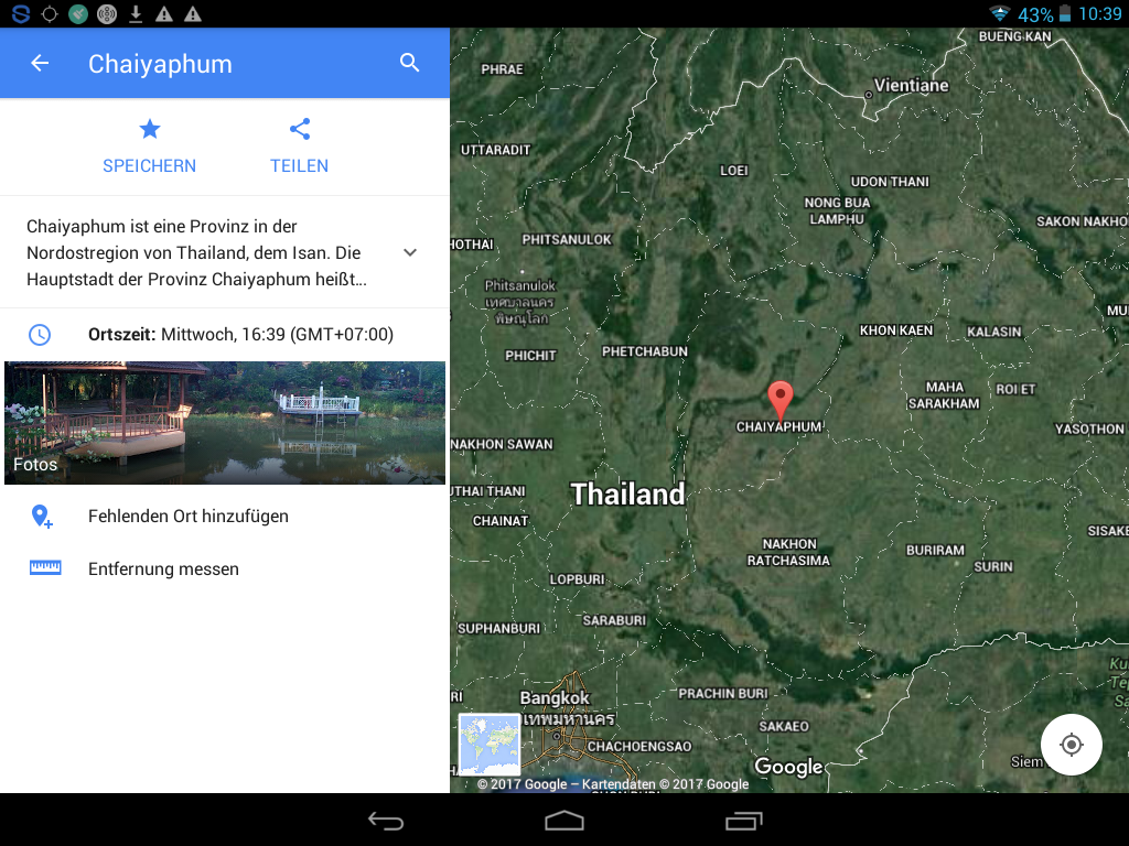

BkK ist wohl 300 km weit weg!
Uan wohnt hier!
Uan wohnt hier!

OK aber 300km sind für Thais eigentlich nichts.
Und im Umkreis gibts auch große Städte.

Halli hallo ich würde da Lung Mike Recht geben. Da ist zu viel rumgemurgst worden. Und ich wohne 350 km von BKK entfernt wir haben als nächste größere Stadt Khon Kaen 150km von mir entfernt. Richtig, auf den Polizeirevieren sammeln sich im Laufe der Zeit viele Mopeds an, ist auch in Chaiyaphum so. Der Bulli hat mir einen Link geschickt der für mich interessant wäre. Aus China einen neuen Motor kaufen, mit Pay Pal bezahlen und gut is. Ich glaube da werde ich ansetzen. In diesem Sinne Uan
