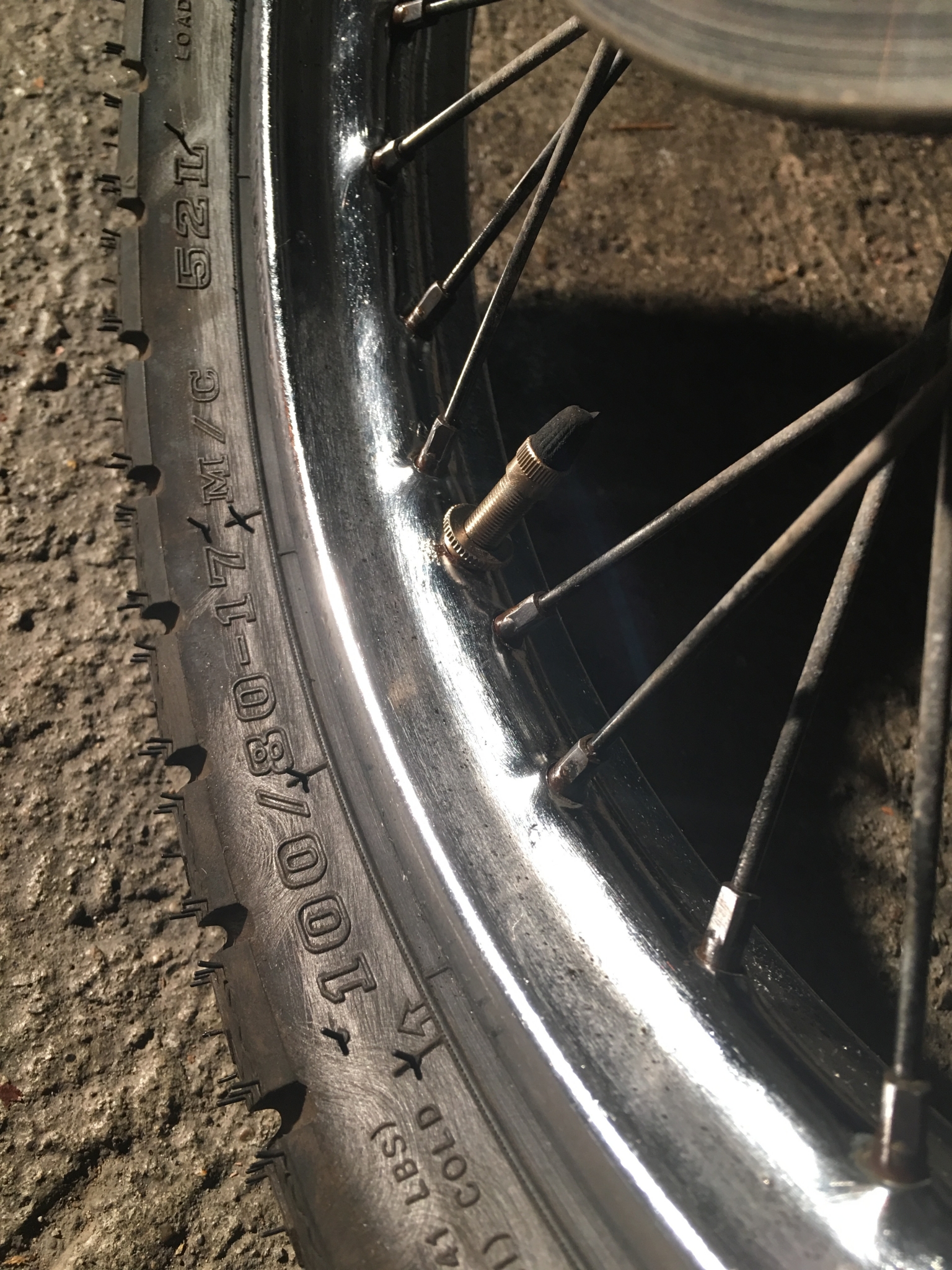

Bernd hat geschrieben:Die rostigen Felgen müsstest Du ganz gut mit Polierpaste sauber bekommen. Wenn es zu hartnäckig wird, oder Du ungeduldig werden solltest, dann empfehle ich Schleifvlies. Gibt aber leichte Kratzerchen im Chrom.
Demnach putze ich Rost dann weg, wenn ich was machen kann was den Rost für längere Zeit abhält. Gibts da was ausser neu verchromen?
Nimm, entgegen den anderen Tipps hier, zum Entrosten (natuerlich erst wenn saemtlicher Schmutz abgewaschen ist!) eine Rolle Alufolie und eine Flasche Cola, die Marke ist unwichtig. Knuelle einen luftigen kleinen Ball aus einem Stueck Alufolie, Traenke den mit Cola und reibe dann sanft die Felge damit ab. Von Zeit zu Zeit Cola draufgiessen und/oder den Ball ersetzen. Der Rost, Du wirst es erstaunend feststellen, verschwindet und es bleiben nur mehr kleinste schwarze Loechlein. Schwarz, weil Alu plus Cola den eigentlichen Rost chemisch umgewandelt haben in eine Rostschutzschicht. So wie Hammerite c.s.
Weiterer Schutz gegen erneutes Rosten? Da gibt es genuegend Vorschlaege, ich enthalte mich da jeglichen Kommentars. Vielleicht, aber nur vielleicht, ist meine Methode gar nicht so schlecht. Auf die absolut saubere und trockenen Felge eine gehoerige Portion Klarlack aus der Spraydose draufspruehen. Sehr gut Trocknen und Haerten lassen, bevor wieder damit auf die Strasse gefahren wird.
Jetzt im Winter ist eh eine ideale Zeit fuer diese Pflege:-)

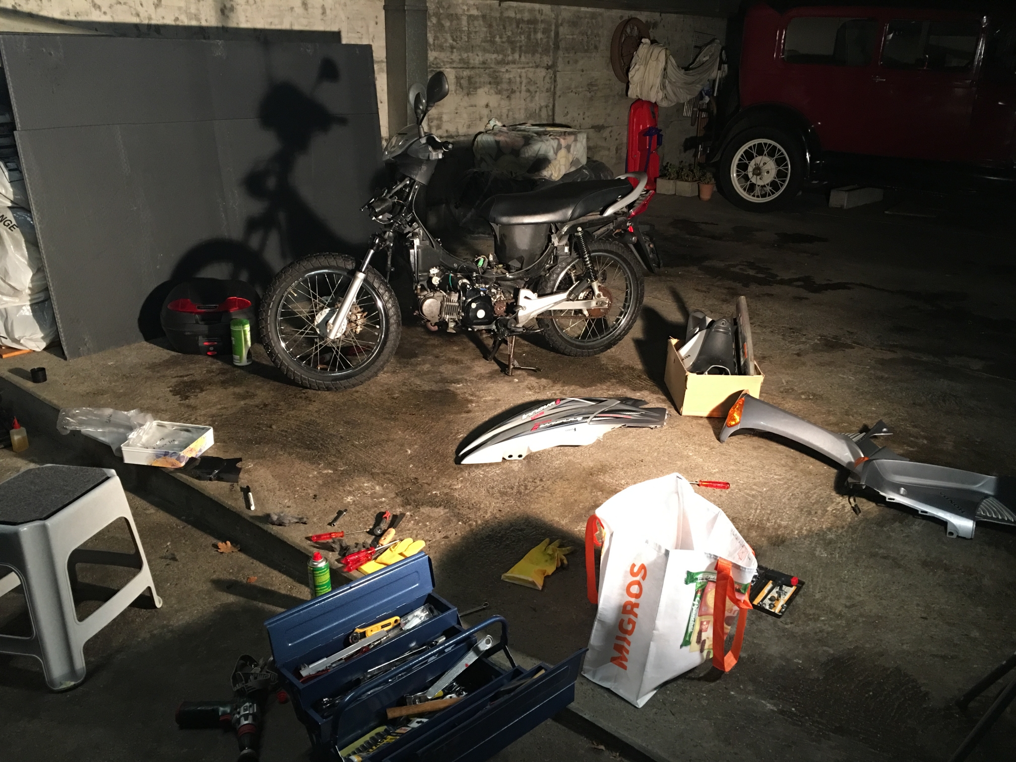

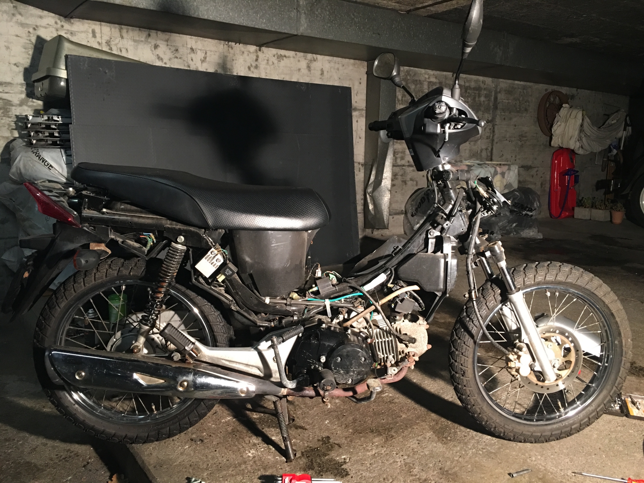

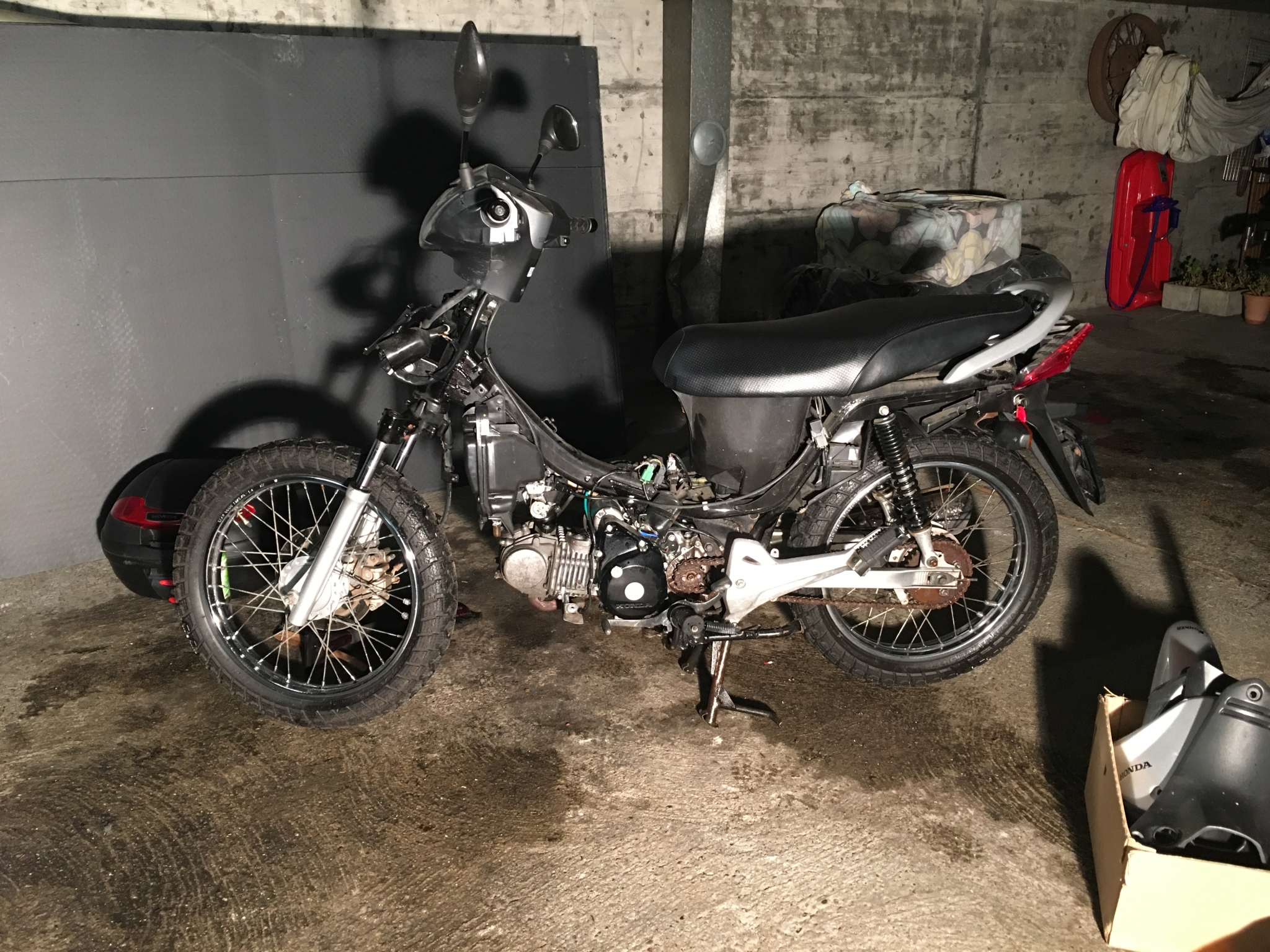

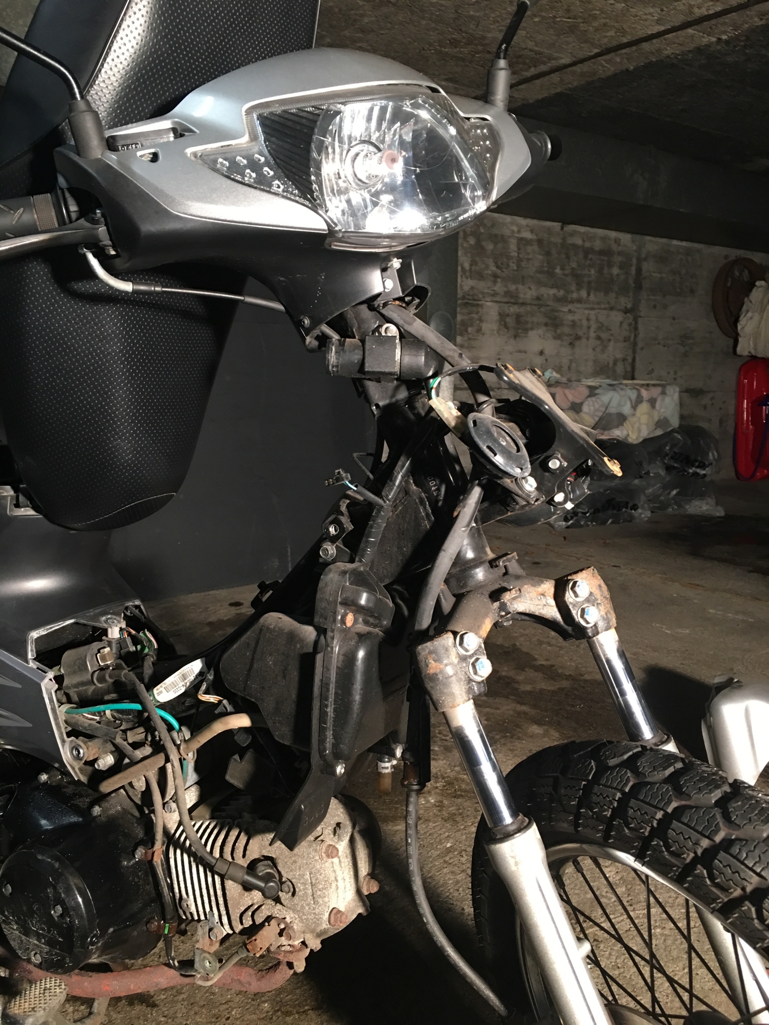

Ich habe gestern an der Inno die Felgen entrostet. Weil ich so gut drauf war hab ich die ganze verkleidung runter genommen. Wollte wissen wie es dadrunter aussieht. Einerseits zum feststellen in welchen Zustand der Zustand ist und um einfach mal das Moped unter der Verkleidung alles zu sehen. mir gefällt die Inno ohne Verkleidung fast noch besser.
Der Rep. Aufwand steigt allerdings auch.

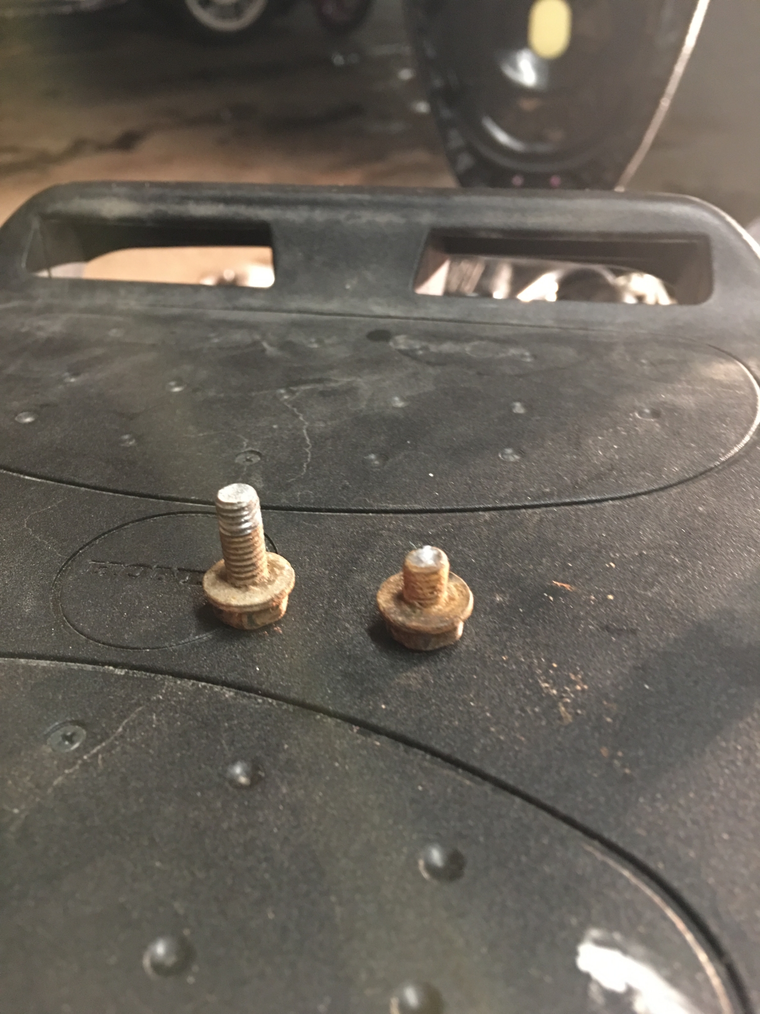

A) Ich habe ne Schraube abgerissen. Welche? Die hinteren Blinker sind mit ner Halterung unter dem Sitz mit dem Rahmen verbunden. Die rechte Schraube der Halterung-Rahmen Verbindung ist ab. Von oben sieht man den Schraubenkopf. Ev. kriege ich die gut Vorbehandelt noch raus.
B) Beim Anlasser Ist eine Gummikappe brüchig und zu ersetzen. Ich weis noch nicht ob ich da ein Ersatzteil finde oder einfach Schrumpfschlauch drüber schlumpfe.

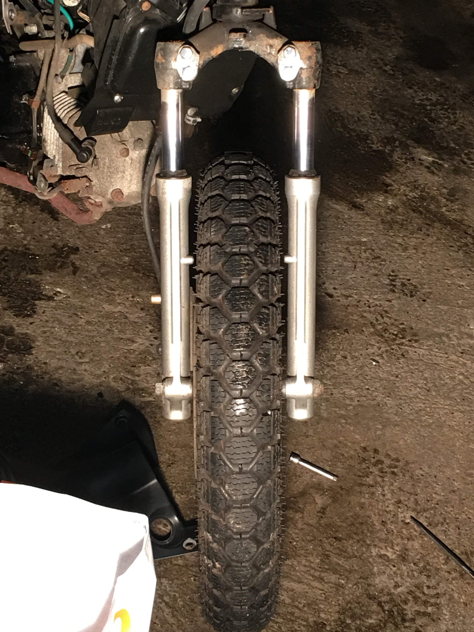

C) Hier brauche ich Euer Fachwissen
Ich hatte bisher das Gefühl, ich fahre nicht 100% zentriert. Nach Links Steuern fühlt sich irgendwie anders an wie nach Rechts steuern. Der Lenker fällt nach Links wennnich den aus der Mittelposition loslasse. Von Vorne gesehen ist der Pneu des Vorderrades oben 4mm näher am rechten Holm. Dazu habe ich unten ein Foto eingestellt. Was meint Ihr, ist das jammern auf zu hohem Niveau oder ist da was besser einzustellen oder gar defekt (Verzogen was ich nicht hoffe). Natürlich könnt Ihr mir keine Ferndiagnose machen. Werde das sicher mal mit meinem Mechaniker ansehen.
Ansonsten?

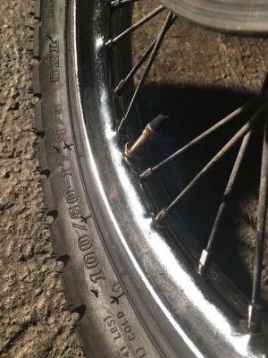

Die Felge glänzt wieder :-)
Die Baustelle
Die Baustelle
Ohne Verkleidung
Ohne Verkleidung
Ohne Verkleidung
Ohne Verkleidung
Abgerissene Schraube
Gabel
Gabel
Gabel - Frontansicht, Reifen nicht genau in der Mitte, rechts hat es 4 mm mehr Platz.
Re: Brämerli nun auch mit Innova Account
Brämerli hat geschrieben:C) Hier brauche ich Euer Fachwissen
Wie vorgängig bereits geschrieben; ich bin der Meinung (Achtung Ferndiagnose!) das die Gabelholmen krum sind und ausgetauscht gehören. Details dazu kannst du weiter oben nachlesen.

Brämerli hat geschrieben: C) Hier brauche ich Euer Fachwissen
der Lenker fällt aus der Mittelposition deutlich nach rechts (in Fahrtrichtung gesehen!), weil dort an der Stelle die Bremsanlage sitzt und schwerer ist. Das ist völlig normal, ebenso wenn du von vorne schaust ist der Reifen oben ca. 4mm näher am rechten Holm, habe es gerade bei meiner nachgemessen.
