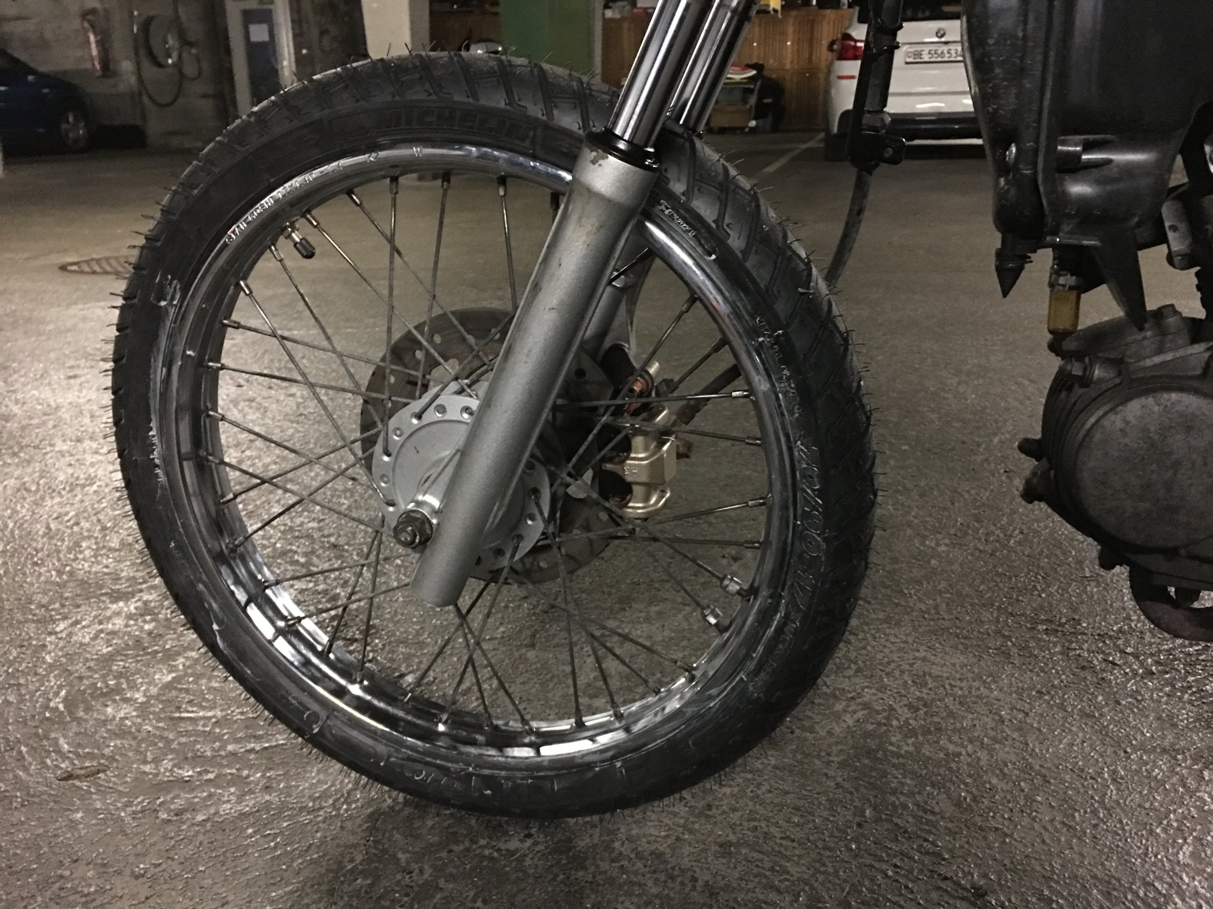

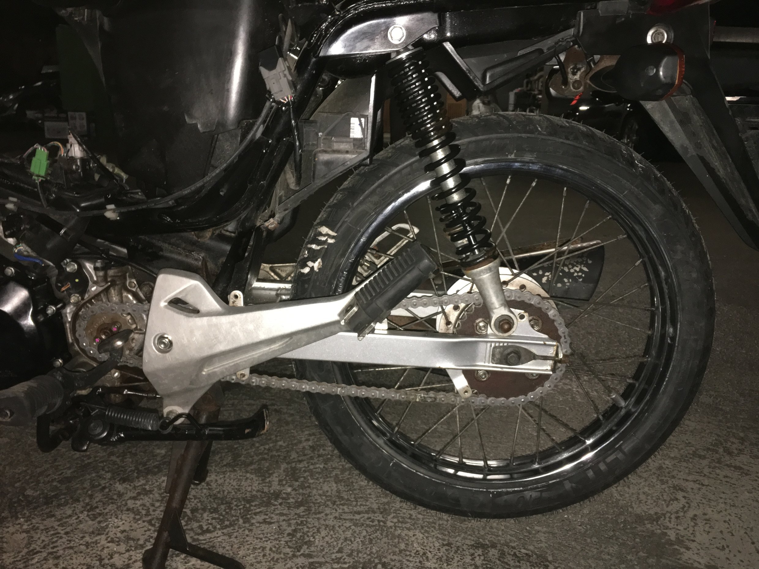

Wie erwähnt hatte ich die Reifen den Rollermechaniker bei mir um die Ecke aufziehen lassen. Heute wollte ich die Räder abholen. Erstmal hat er sich beklagt, er hätte die alten reifen kaum runter gebracht. Dann sei das Montieren der Michelin City Pro kaum zu machen gewesen. Den Vorderreifen hat er verkehrt aufgezogen, er muss nochmal ran. Wie ist das, sind die Reifen auf den Speichenfelgen schwieriger zu wechseln als allgemein bei anderen Felgen/Rollern? Irgendwie nehme ich dem die Klagen nicht ab. Betreffend dem verkehrt aufgezogenen Vorderreifen, er hatt ne innova bei sich stehen. Warum kuckt er nicht nach und zieht den Reifen richtig auf?
Wie auch immer. Ich hoffe das "wird gut", hab heute mal die abgerissene Schraube mit WD40 behandelt, mal sehen ob ich die morgen rausbohren kann.
Noch nen schönen Abend, Gruess, Brämerli.

Habe heute das zweite Rad abgeholt. Für die Altreiffenentsorgung und inkl. Trinkgeld hab ich CHF 50 liegen lassen. Dann gings ans schrauben. Bei der Halteschraube für die Bremse hatte ich einen Moment bis ich die ihrem Zweck zuordnen konnte. Die abgerissene Schraube konnte ich ausbohren, das ist auch gefixt. Einzig bei der Ritzel Montage bin ich nicht 100% sicher. Das Ritzel auf die Welle, dann das befestigungsblech darn. Das Ritzel wird durch das Halteblech auf der Welle positioniert, richtig? Das Ritzel kommt nicht auf der Welle nach hinten geschoben, ja? Hier noch ein Bild. Dann musste ich natürlich erneut ein par Testmeter machen. MMutig mit dem 16er Ritzel. Ist ein Witz, mit dem Ritzel komme ich geradeaus max. auf 70km/haha. Das ist glaube ich auch so ne Innova Anfänger Sache, das 16er Ritzel. Richtig? Ach ja, Bremsbeläge vorne hab ich auch getauscht. Ist wohl ein bischen viel Kupferpaste dran. Meine ersten selber gewechselten Bremsbeläge (Stolz).
Ich hatte jedenfalls Spass beim Brot holen. Das Moped ist so leicht und wendig, man vergisst fast das es da ist.
Habt noch nen schönen Abend, Brämerli.
