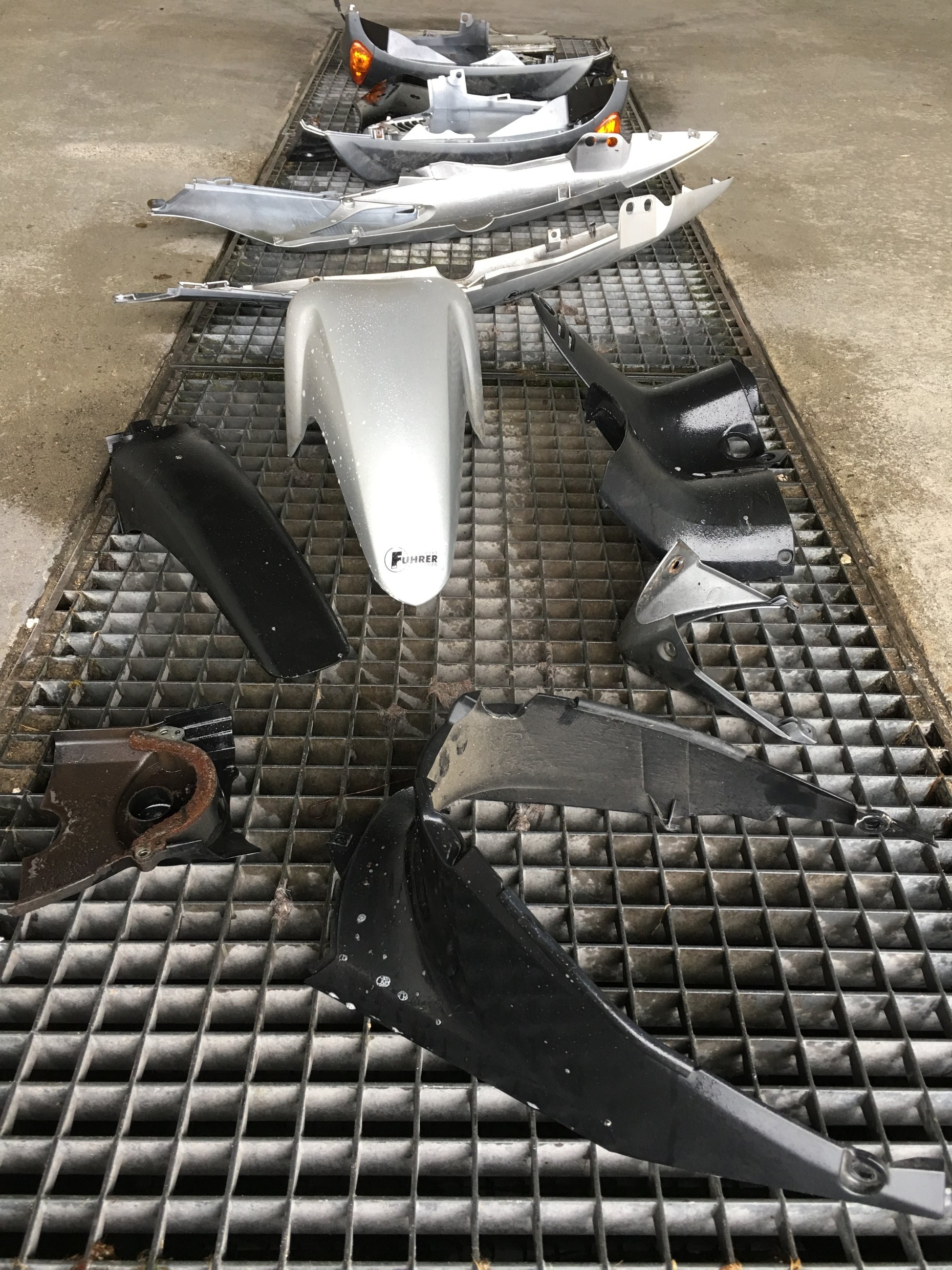

Teil 1
Alle Teile finden und putzen gehen. Ist erledigt. Jetzt wird für dienSchrauberei am Nachmittag eingerichtet. Schöne Überraschung. Mein bestellter Haynes lag heute im Briefkasten. Da steht ja wirklich viel drin.

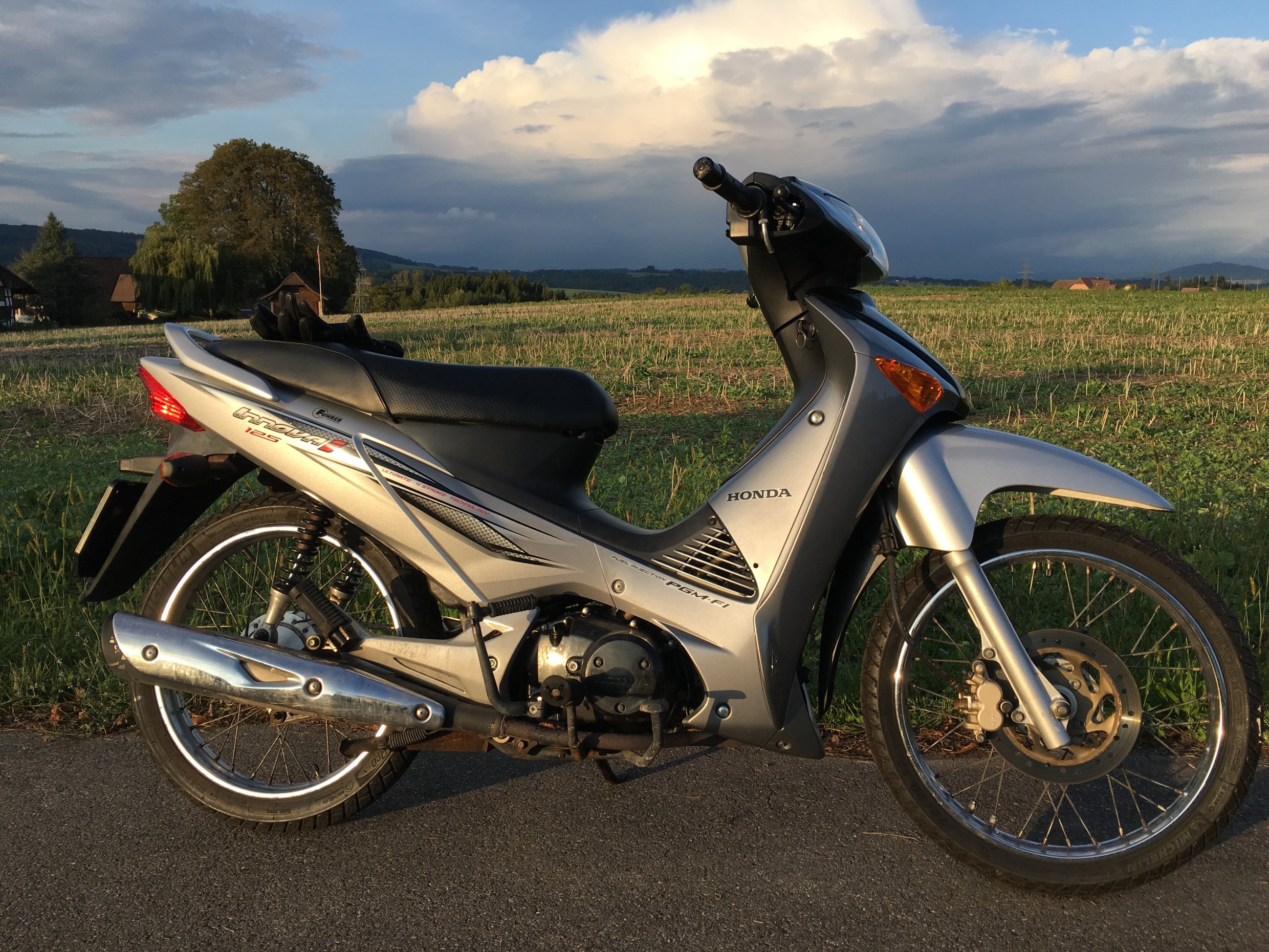

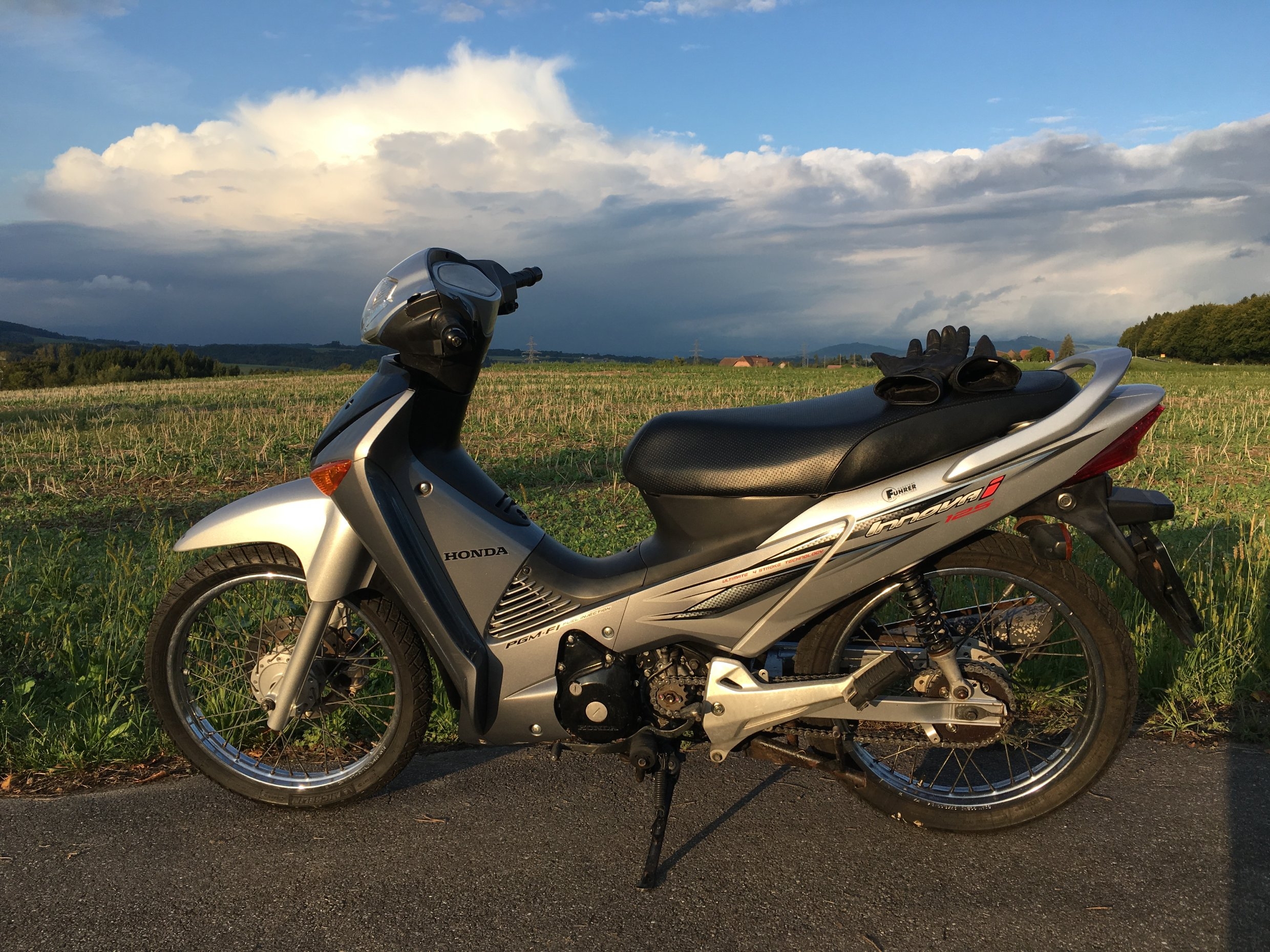

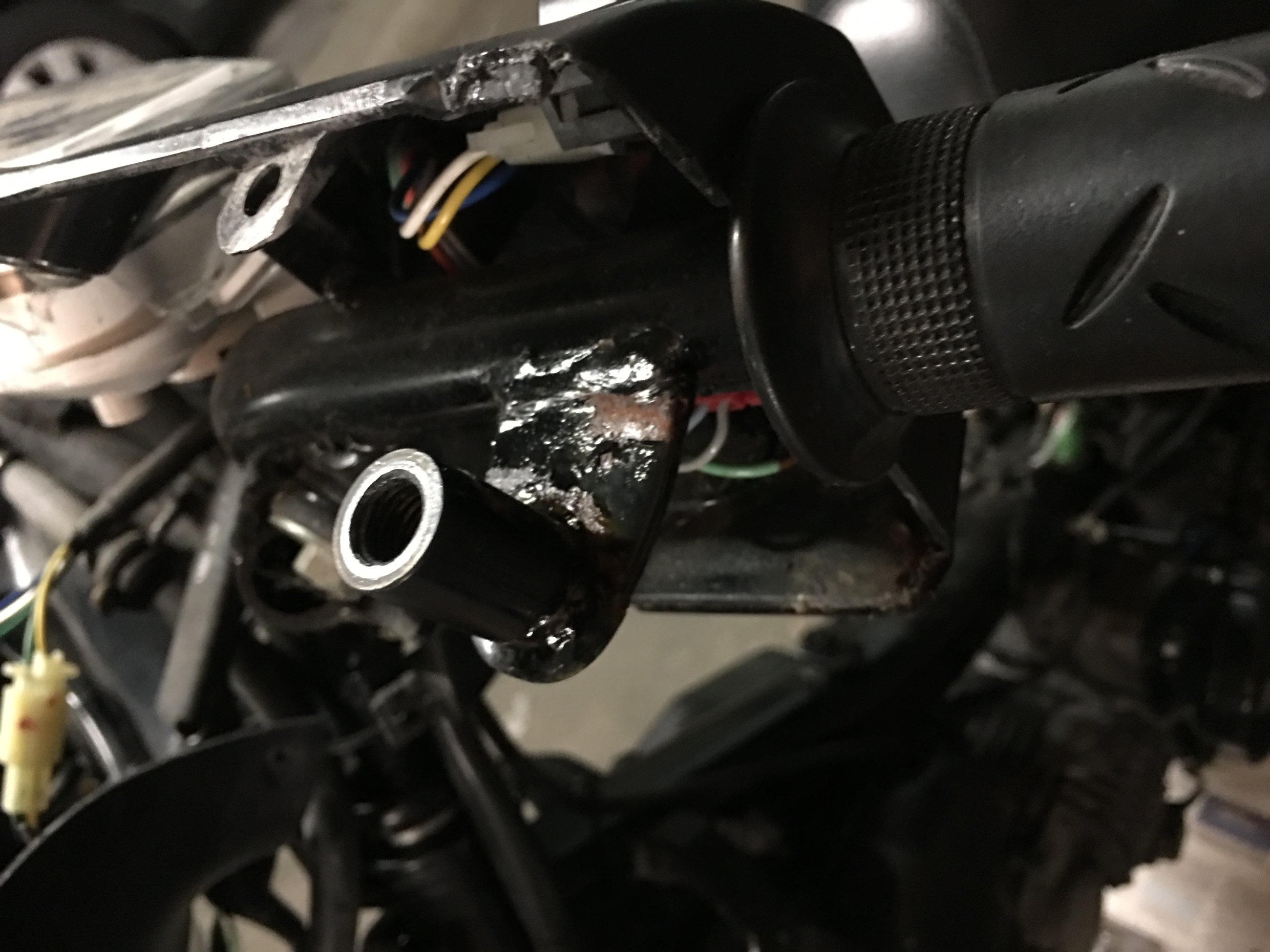

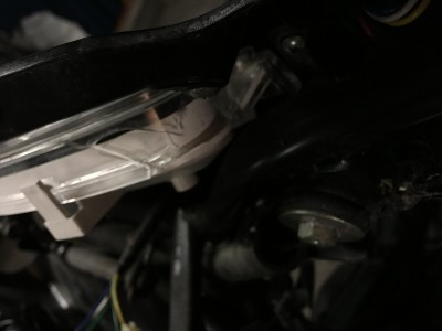

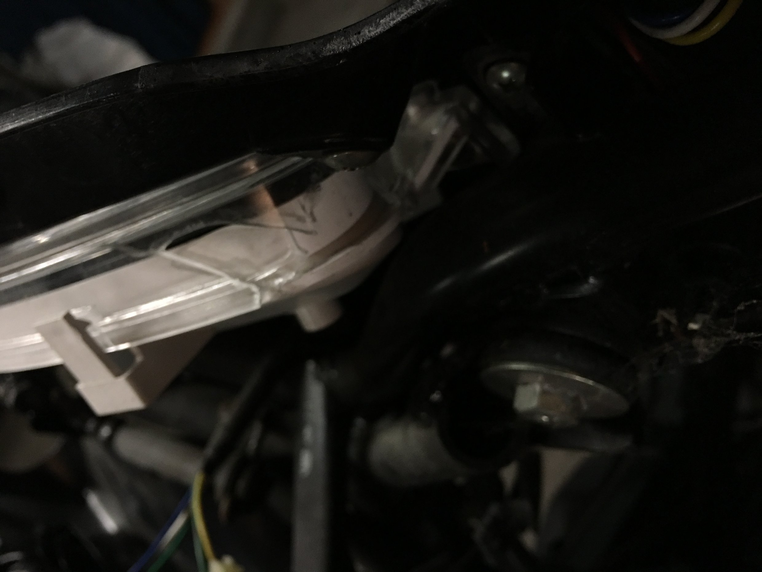

Ich hab gestern meine Innova fast fertig zusammengeschraubt. Der Verkäufer (letzten Winter) hat mich dann ganz schön reingelegt und ich habe mich reinlegen lassen.

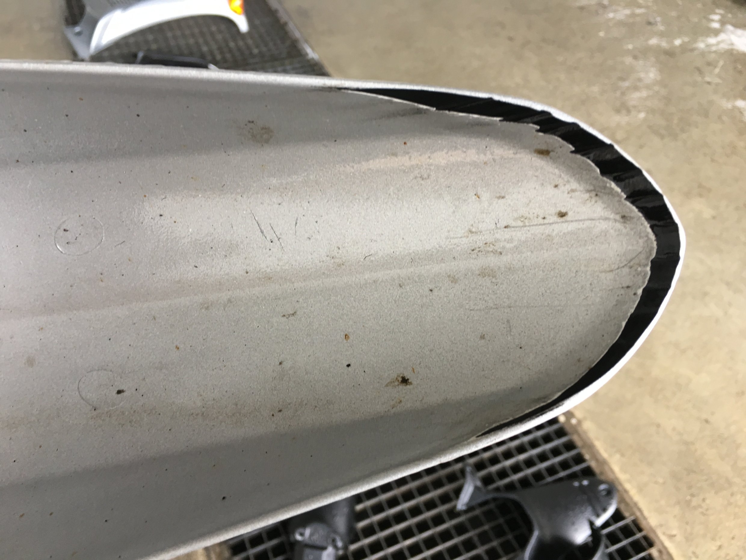

Im Bild seht Ihr z.B. die verbogene und schlecht gerichtete Spiegelhalterung. Wie ich die Lenkerabdeckung demontiert habe sind mir alle Haltenasen an denen die "Clip-Muttern) befestigt sind entgegen gekommen. Die waren schon kaputt. Im Moment halten ganze 3 Schrauben die Frontabdeckung fest, eine Klemme für die Lampenbefestigung fehlt ebenfalls. Die Tacho-Abdeckung hat nen Sprung. Ich brauche ne komplette Lenkerabdeckung.
Am Beinschutz waren beide obersten (Beim Blinker die ersten Beider Schrauben welche die beiden Teile des Beinschutz zusammen halten) abgebrochen. Hier habe ich mit Silikon geklebt.
Bei den beiden hinteren Verkleidungen gibt es ein Plastikteil welches unter dem Gepäckträger die beiden Teile mit 4 Schrauben zusammenhält oder verbindet. Das ist die einzige Stelle an der ich etwas abgebrochen habe, bei der Demontage schon. Auch da habe ich geprimert und mit doll Silikon zusätzlich zu den Schrauben geklebt. Demontage: Beide Seitenverkleidungen müssen zusammen Verschraubt mit dem Verbindungsteil vom Moped nach hinten entfernt/demontiert werden. Dann erst die Schrauben (Vom Verbindungsteil) lösen und die Seitenteile über die Schraubenaufnahme zur Seite irgendwie aushängen.
Silikon hatte ich rumliegen und dachte mir, weil es ja flexibel bleibt könnte das ev. gar nicht so schlecht sein, mindestens etwas dämpfend auf Vibrationen einwirken.
Jetzt fehlt noch der Kettenkasten, den mochte ich gestern Abend dann doch nicht mehr verbauen. Und die Spiegel.

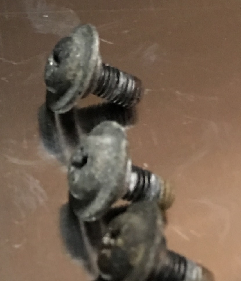

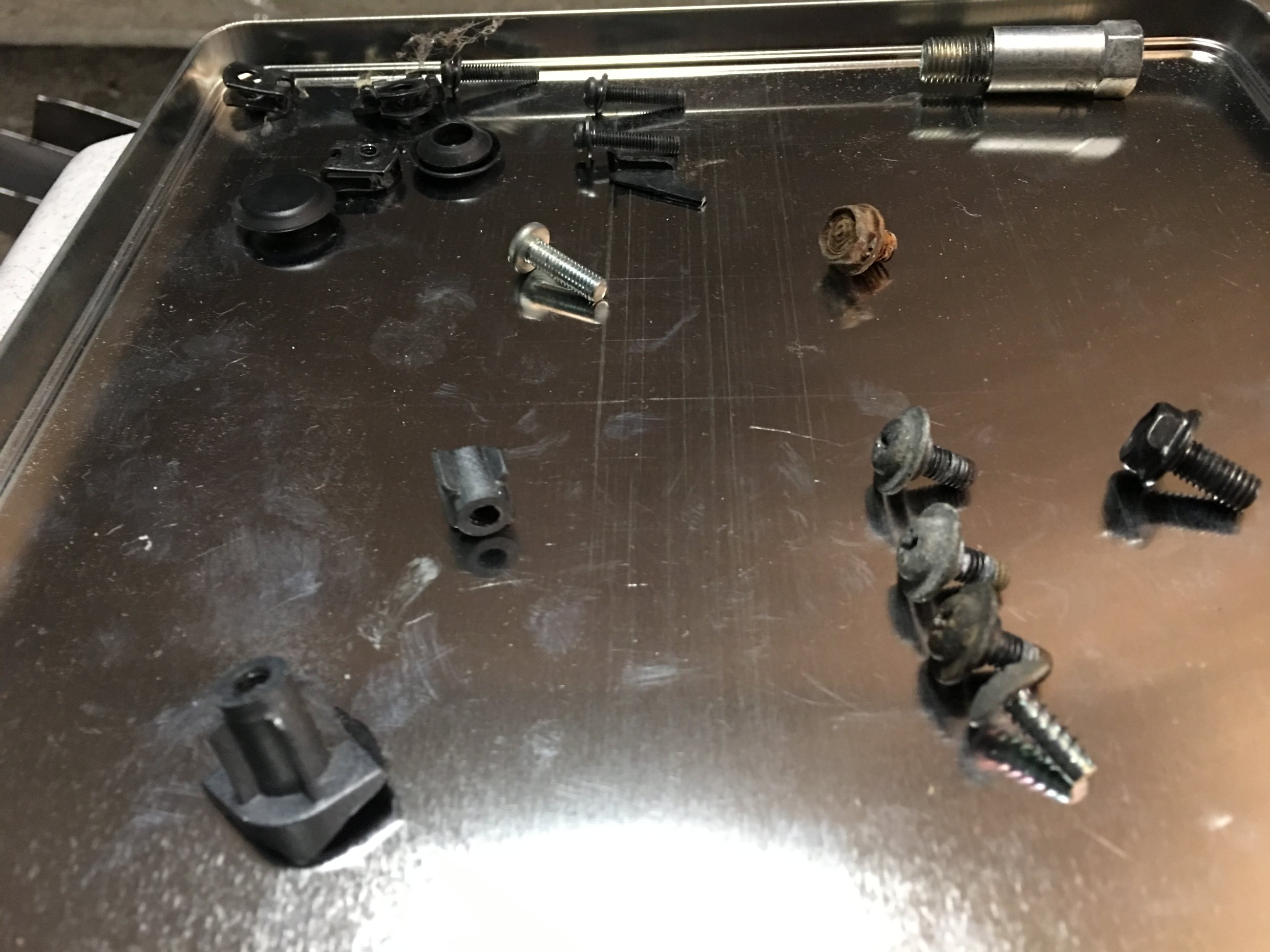

Frage: Im Bild seht Ihr diverse Schrauben, ein par davon sind tatsächlich übrig geblieben und ich weis nicht wo die hingehören. Von der Oberfläche her waren die irgendwo exponiert, eher Unten angebracht. Vermutlich habe ein par Teile noch eine Befestigungsmöglichkeit welche ich schlicht übersehen habe.
Das Zusammenschrauben
Haynes half wenig da dort andere Verkleidungsteile (frühere Version?) gezeigt werden. Ein par Sachen konnte ich da nachsehen. Mehr half das Fahrerhandbuch. Wobei auch nur bedingt, weil die Schrauben eben doch nicht 100% zur Unterscheidung dargestellt sind. Das Schutzblech vorne und die Hintere Abdeckung ist da aber nicht beschrieben. Ich hatte mich dann hingesetzt und zu jedem Teil die passenden Schrauben zugeordnet. Dann hat's geklappt. Bis auf die übrigen 3 Schrauben...
Die Lenkerabdeckung scheint mir sehr kompliziert. Da bei mir viele Nasen schon ab waren kann ich nicht sagen wie dei demontiert werden muss. Ansonsten schien mir das mit den Nasen nicht besonders kompliziert. Man muss vorsichtig sein, ja. Mir ist bei der Demontage jedenfalls nur ein Teil (Hintere Seitenabdeckung) abgebrochen, weil ich meinte, die Hinteren Seitenverkleidungen könnten einzeln demontiert werden, was falsch ist.
Natürlich freue ich mich, dass meine Innova wieder zusammen ist, auch wenn ich oben viele Probleme beschreibe. Nun werde ich über den Winter eine passende Lenkerverkleidung suchen und nächsten Frühling anbringen. Eine kurze Testfahrt habe ich natürlich gemacht. Zum ersten mal war das Moped dermassen komplett mit den neuen Teilen, Dones Abdeckung und dem 15er Ritzel unterwegs. Hat riesig Spass gemacht, das Moped fühlt sich beim Fahren gut an. Der Tacho hat mal die 85 km/h erreicht, das wars dann aber. 124 wie bei Done auf dem Navi gesichtet werde ich kaum mal erreichen.

Ich weis nicht woran es liegt. Sorgfalt hilft sicher immer. Plus Fotos von allen Schrauben und wo sie drin waren. Ein Thread mit der Perfekten, detaillierten Anleitung für alle Verschraubungsteile wäre sicher der Hammer. Heines wartet nicht mit Tricks auf, habe jedenfalls keine gelesen. Da müssten schon die Member hier mal entscheiden "das machen wir jetzt"...teddy hat geschrieben: ↑Sa 2. Sep 2017, 19:26Hallo Braemerli,

Würde ich jetzt nicht unbeding so sehen. Wie hier schon öfters erwähnt; Die Plastiknasen sind von einer dermassen schlechten Qualität dass die, nach einem gewissen Alter, fast von selbst abfallen! Es ist einfach so und ändern lässt sich das nicht.
Ich bin ziemlich überzeugt wenn man nach ein paar Jahren die Verkleidung demontieren will dann geht es fast nicht ohne Schaden an diesen Plastiknasen. Es ist einfach nur Uebel. Viel besser haben wir es da mit den XRM's. Da ist ein ganz anderer Kunststoff verwendet worden. Da bricht nichts. Auch nach x-Jahren nicht. [/quote]

Der untere Spoiler hat vier Schrauben. Zwei von den übrig gebliebenen sehen aus, als würden sie dort hin gehören. Bei der dritten muss ich erst mal passen.

Meine Innova klappert im Moment etwa so als hätte ich die Blech-Werkzeugkiste auf dem Lenker festgeschweist. Ich brauche also als nächstes eine neue Originale-; Kopierte- oder alternative (Verkleidung, Tacho Lampe, Armaturen?) Verkleidung.
LG Brämerli
Gestern habe ich noch den Kettenkasten und die Spiegel montiert. Die Beiden Schrauben haben unten/innen beim Rad der hinteren Seitenabdeckung gefehlt. Jetzt geht es langsam auf mit den übrigen Schrauben. Eine schwarze 6-Kant M6 x 15 (schätze ich) welche oben an den Seitenverkleidungen hingehört habe ich verloren, heute nachkaufen.
Danke für Eure Tipps.
Lenker Abdeckung
Ich habe bei Ebay dies gesehen
http://www.ebay.de/itm/Honda-Innova-ANF ... 2031936246?
Da könnte man auf die Idee kommen die komplette Verkleidung zu erneuern. Kennt sich jemand mit dem Anbieter/Angebot aus? Qualität?
Dann hat Done die Möglichkeit erwähnt, mit Fremdteilen zu arbeiten. Danke für den Link zur Lampe und Armaturen.

Klaro. Weglassen zum Beispiel, oder schau mal das Mopped von Done an. Oder bei Ebay.co.uk findet man so einiges für die Innova. Leider sind die Tele meist ziemlch verranzt und nicht alle wollen etwas an einen Ort versenden der Ausserhalb ihrer Insel liegt.
Das ist ein Forumsinterner Term. Schau mal hier: https://goo.gl/ATjC5A
Ja, das ist halt so. Das Problem sind meistens die abgebrochenen Nasen. Aber gerne klappert es in den Frontverkleidung beim Scheinwerfer. Das hat dann meist 2 Ursachen. Entweder ist die Scheinwerferhalterung wieder mal abgebrochen oder Schauben die die Verkleidung am Lenker halten, sind lose.
Die Schrauben kann man gut nachziehen. Aber die defekte Scheinwerferhaltung oder sogar der Scheinwerfer selber, das ist einfach nur Müll!! Ich habe sowohl die Verkeidung als auch mal den Scheinwerfer neu gekauft. Genützt hat es nur eine Weile aber gekostet hat es einiges mehr.
Das wirkungsvollste und günstiges ist, IMHO, den Mist mit Silikon auszugiessen, bzw. zu befestigen. Sikaflex zum Beispiel. Das Zeug klebt wie verrückt. Aber wenn man es nicht mehr entfernen will dann ist es ja auch gut so.
