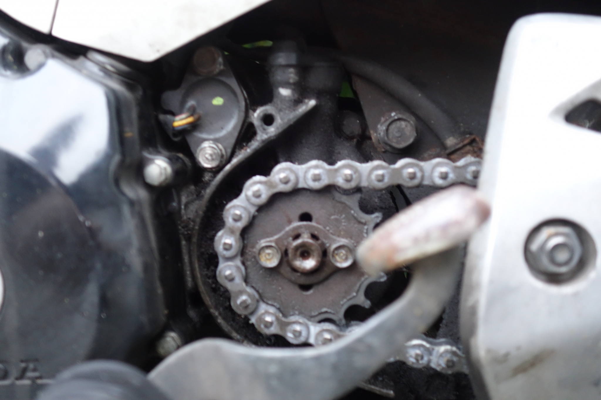

Re: Vordertaunus -- Gude, wie?!
...schaut wie ein JT F253 mit 15/17mm Innendurchmesser aus. Erkennbar an den 4 Gewinden.
Gesünder für die Abtriebswelle ist es, ein JT F249 mit 14/17mm Innendurchmesser zu verwenden.
Siehe den Thread: http://www.honda-innova.de/viewtopic.ph ... 100#p87428
