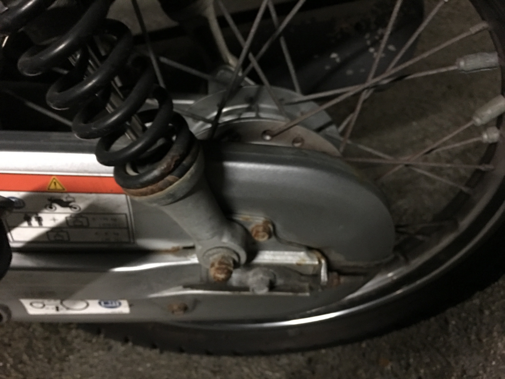

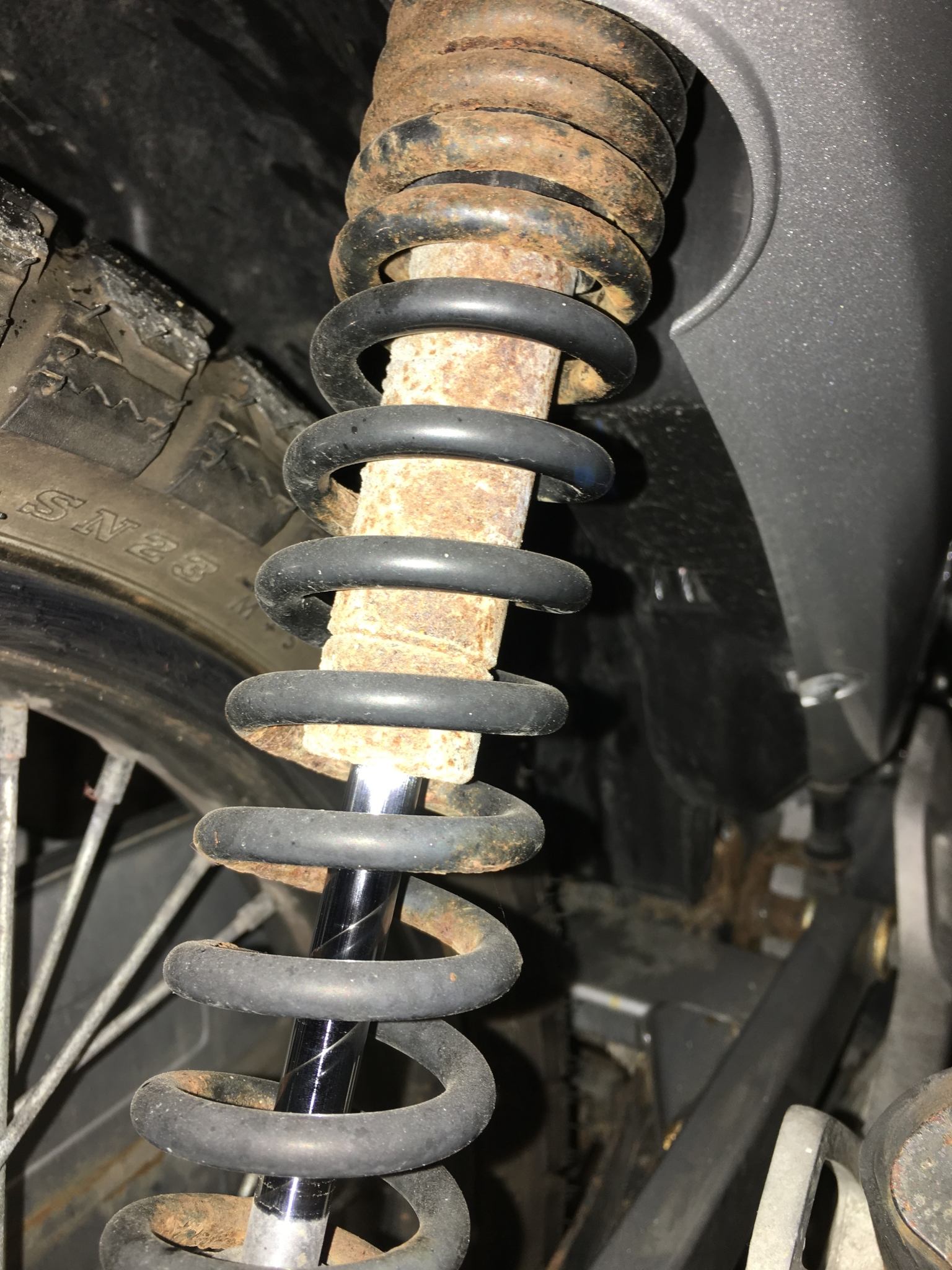

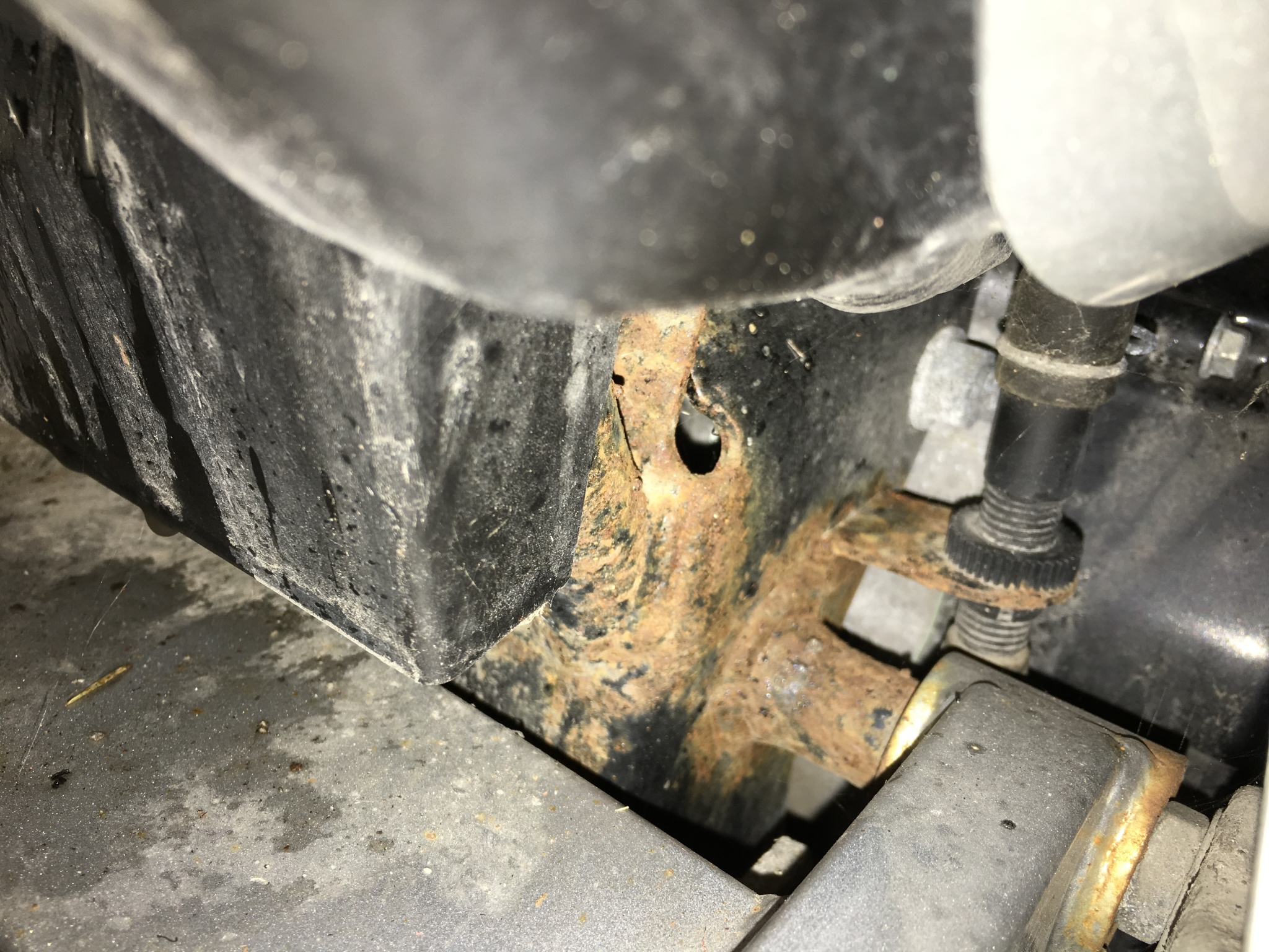

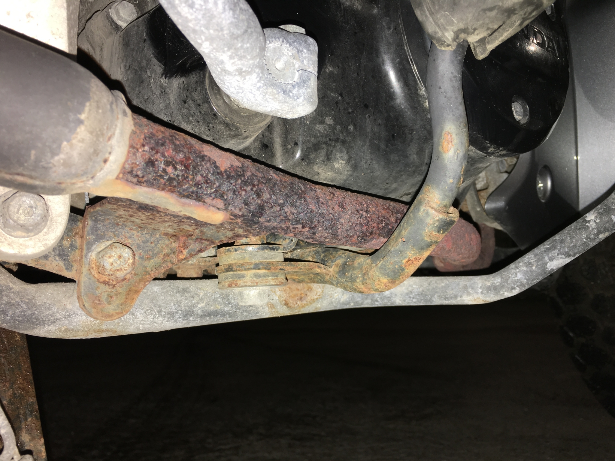

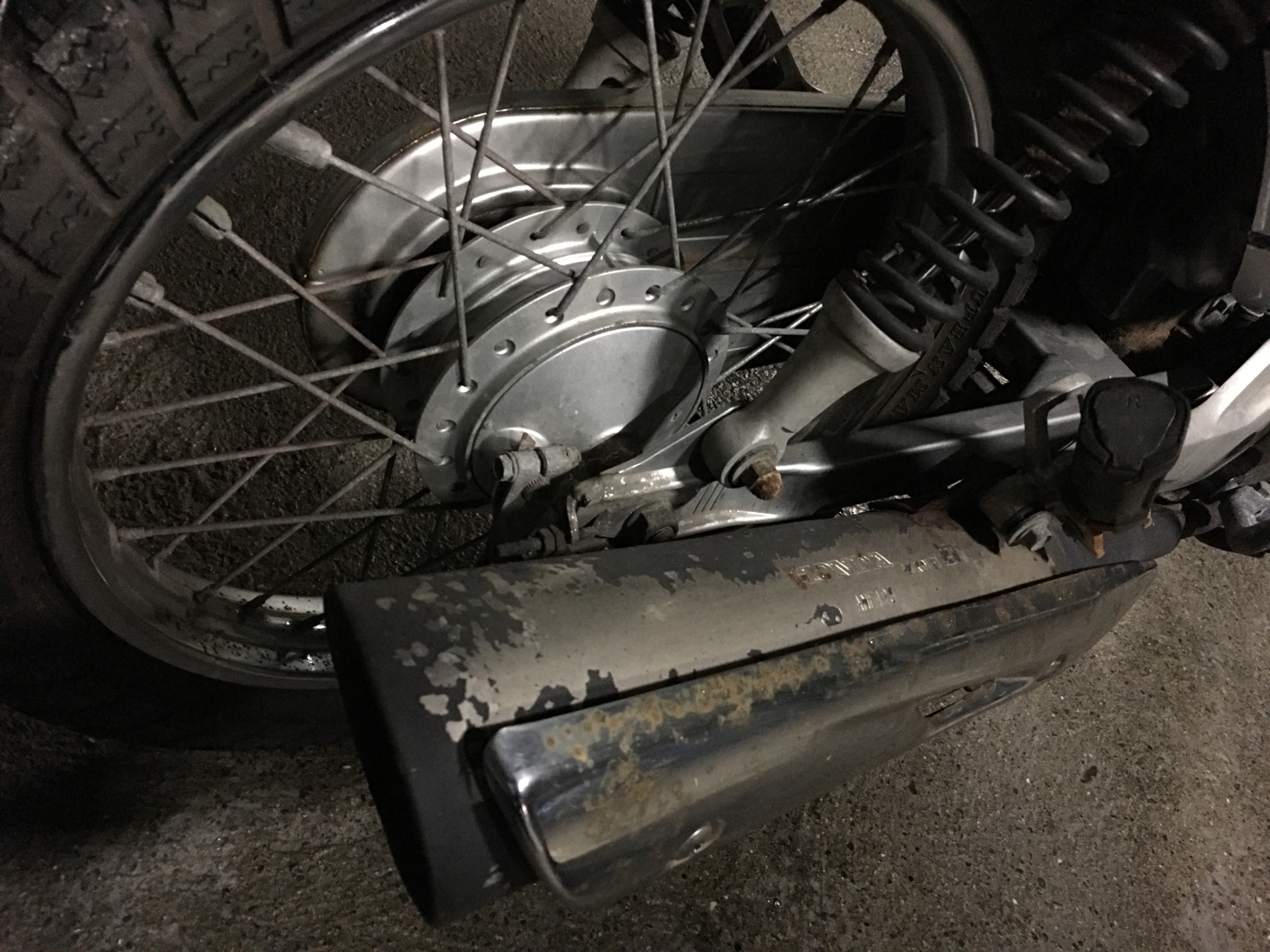

Sie ist gebraucht, sie hat ein par Macken, die zeige ich euch hier mal. Von einem "Topzustand" ist sie glaube ich weit entfernt.
Der Ton (nicht das Klackern) gefällt mir schon mal 10 von 10! :-)
Hier ein link zu Youtube. Wer erkennt die Ursache vom Klacker-Geräusch? https://youtu.be/OyJ1DTt9kIQ (So bei Sekunde 4,6,9,15,17...)
Wir haben die Kette als Ursache vermutet.

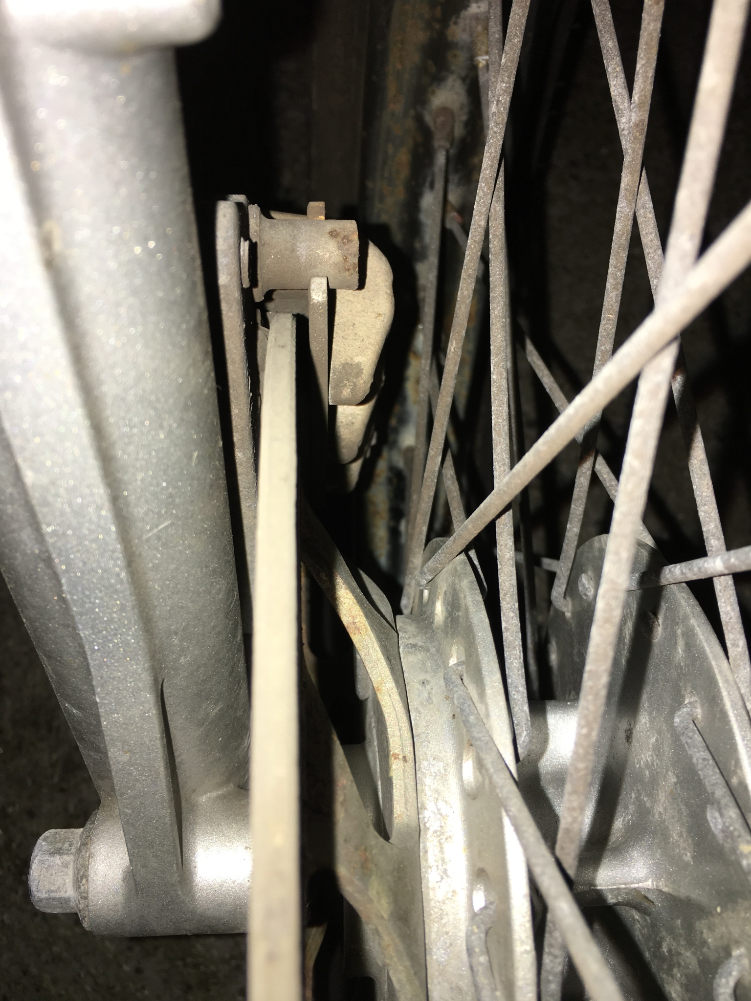

Der Hauptständer hartzt bei den letzten 3 cm, ich glaube die Feder ist auch ziemlich am Ende. Jedenfalls habe ich den Hauptsänder von Hand nach oben gezogen damit er nicht den Boden berührt. Testfahrt übrigens nur in der Einstellhalle bei mir Zuhause.

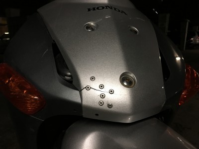

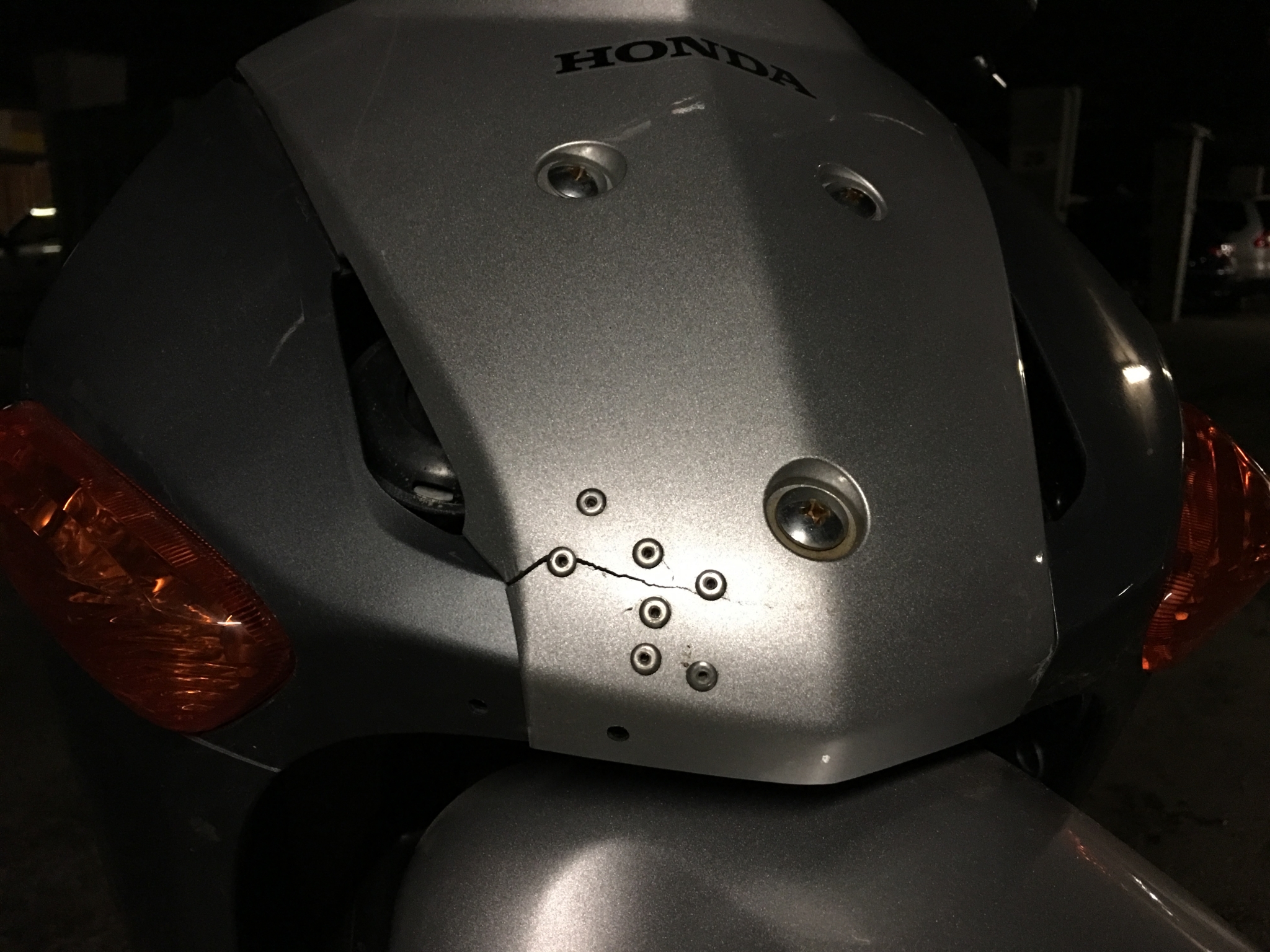

Wie sagt man der Abdeckung am Rahmen direkt über dem Vorderradschutzblech? Die ist jedenfalls gebrochen und genietet. Der Verkäufer garantierte aber dass es kein Unfallmoped sei. Er würde die sonst zurück nehmen. OK, mein Honda Mechaniker wird die kurz mal ansehen.
Was die Bilder hier zeigen könnt Ihr besser beurteilen als ich. Jedenfalls ist die Innova so richtig gebraucht und zu überarbeiten. Der Zustand "Prüfungsbereit" dürfte nur bedingt zutreffen. Aber, es hat der Preis bisher gestimmt (meine ich). Ich habe für die Innova CHF 600.- bezahlt, plus 20.- für's liefern.

Das hört sich nach dem Blech des Kettenkasten an. Vielleicht ist er nicht richtig montiert und die Kette schlägt an. Oder die Kette schlägt an weil sie nicht ordentlich gespannt ist. Am besten, Du fährst mal ohne Kettenkasten.
Aer spann die Kette nicht zu stramm. Sie soll schön durchhängen. Kurz bevor sie den Kasten streift, ist richtig.
Der hängende Hauptständer. Das war bei meiner auch so. Ich habe dort wo er am Rahmen drehbar montiert ist, richtig WD40 rein gesprüht. Es kam eine braune Brühe raus. Jetzt geht er wieder richtig hoch, der Ständer ;)
Der Seitenständer bei meiner war auch schwergängig. Ich habe ihn demontiert und gut gefettet. Jetzt ist er wieder leichtgängig.
Dem Rost kommst du am besten mit Baby Öltücher , WD40, Stoffetzen und Polierpaste bei. Auch mit Schleifvlies habe ich leicht Rost von den Felgen und des Hitzeschutzes weg poliert. Es entstehen aber kleine Kratzerchen.
Zum Glück liegt draußen Schnee. Da hat man für so was eher Muse.

Was mir auch in den Sinn kam, vermutlich aber nicht der Grund ist: Eines der Auswuchtgewichte könnte an der Speiche hin und her klappern. Habe es nicht so genau gesehen. Kette klingt aber passender.
Scheinbar auch noch ein kleines +

Bei meiner wars der nicht richtig montierte Kettenkasten. Das Oberteil hat eine Nut, seitlich und hinten. Da muss das Unterteil rein. Aber aufpassen auf den Zapfen auf der Schwinge, dass das Oberteil darüber geht. Sonst kann die Kette anschlagen.
Es ist ein bisschen ein Gefummle.

Kette klingt wahrscheinlich, aber versuch mal das Rad hin und her zu bewegen
wenn es in Fahrtrichtung auf 12 Uhr steht versuch es von der Fahrtrichtung in so zu drehen als würde das Heck nach Rechts oder Links fahren also 1 oder 11 uhr sozusagen,
wenn du neue Stoßdämpfer willst sind die von der Yamaha YBR zu empfehlen
Sind die Speichen alle gespannt und gleichmäßig, stell mal die inno auf den Hauptständer und schalte in den 4.Gang und dann beobachte das Rad von hinten zentral ob es sich gleichmäßig dreht

Hier noch ein Bild der Abdeckung. Leider hab ich es vermasselt, ist etwas unscharf. Die vorderste Spitze der Abdeckung ist jedenfalls nicht eingedrückt.

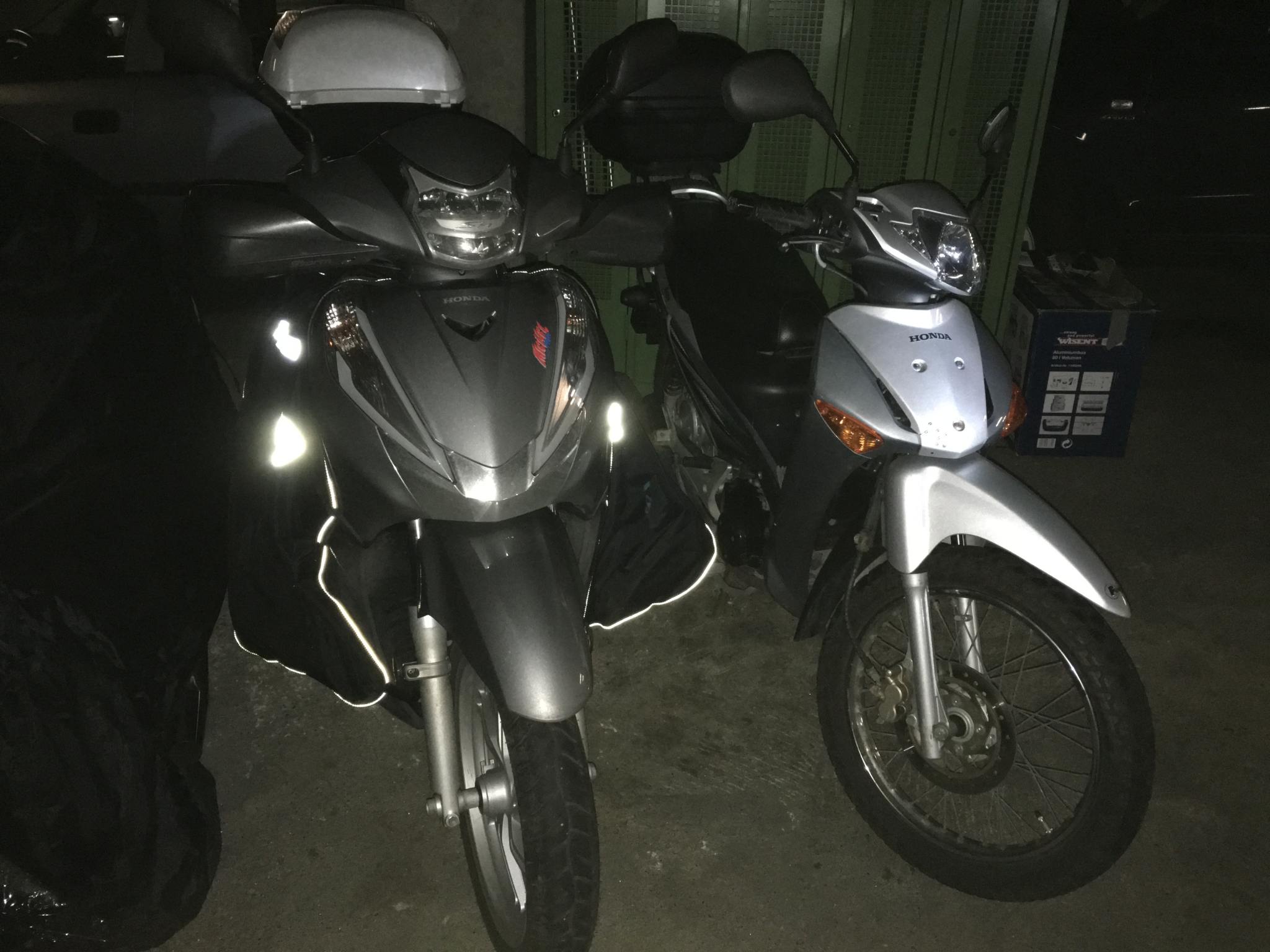

Und ein Bild vom Fuhrpark, Grins.
Innovagrüsse :sonne:
Beiträge: 8690
Re: Brämerli nun auch mit Innova Account
Bei den Plastikteilen ist Vorsicht angesagt. Die brechen leicht und gerne.
Die Reparatur des Risses ist schon ein wenig rustikal.
Frag mal den Done, ob der noch so ein Teil übrig hat. Es ist dann allerdings schwarz.
PS: neben dem 300er wirkt die Inno wie ein Mofa.
