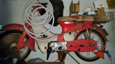

Hallo Stefan, kurze Frage. Was kann mit dem Kettensatz passieren in dem Alter? Wäre es falsch in das Zündkerzenloch erst mal eine Mischung aus Öl und Rostlöser zu geben und es erst mal ein paar Tage einwirken lassen bevor man den Motor durchtritt?

ja ist das Geil. Das glaubt Dir niemand ohne das Bild.
IGN stellt das Foto dieser 63er Rarität mit Deiner Erlaubnis gleich wieder ein...
Sind die Speichen auch Rot oder sieht Matthias wie Optiker neuerdings "Farben" ?
Er wird vermutlich alt, verschlissen oder rostig sein.
Ein Kettensatz kostet fast nichts und ist eines der wenigen Verschleißteile an so einer CUB.
Da spart man definitiv an der falschen Stelle, wenn man so eine CUB wieder technisch fit machen möchte.
Eine Mischung aus Öl und Rostlöser kannst du schon einfüllen, allerdings solltest du dann den Motor bzw. die ganze CUB senkrecht stellen sonst kannst du dir das sparen.
Das der Motor dreht ist ja schonmal ein gutes Zeichen. Wenn er ausreichend Kompression aufbaut würde ich mir erstmal keine Sorgen machen.
Wenn er läuft, würde ich mit dem zweiten Ölwechsel 10% Mathy-M einfüllen um evtl. Ölkohlerückstände an den Ringen zu lösen. Viel mehr kannst du im montierten Zustand nicht machen
Gruß Stefan

Und der Rest kriegst du auch wieder hin. So schlimm sieht es nun auch wieder nicht aus! Keine Ahnung warum da einige, nach Jahrzenten in einer Garage an der Wand hängend, für einen gelekten Zustand erwartet haben.
Wenn du Freude am Mopped hast, so richte es wieder her. Das kommt schon und kostet kein Vermögen wenn du es selber erledigen kannst.

Das sieht ja liebloser aus als ich es in meinen schlimmsten Träumen erwartet habe. :wein:
Na so schlimm ist der Zustand gar nicht , immerhin steckt noch der Schlüssel ;)
Wie hier schon mehrfach gesagt , bevor du Schweißausbrüche auf dem Kickstarter bekommst :
Tank inspizieren , ist er rostig hast Du erst mal genug zu tun ,
sieht er einigermaßen rostfrei aus , auf jeden Fall ein Bezinfilter installieren , kostet nur Pfennige.
Ist noch alter Sprit drin , muss der raus , damit wird selbst eine Honda nicht glücklich
Wenn der Vergaser beim einmotten nicht entleert wurde , muss er wahrscheinlich zerlegt und gereinigt werden .
Wenn dann noch neues Öl drin ist , kann man mal den Kickstarter bewegen .
Viel Spaß
Manoman , wenn ich so ein Teil von meinem Vater geerbt hätte , würde die wahrscheinlich im Wohnzimmer stehen :)
