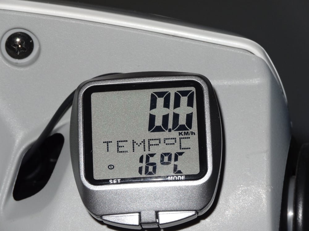

Kabellose funktionieren nicht,
weil die Zündung bzw der Zündfunke stört.
Deswegen hole lieber einen mit Kabel.
Wenn Du es sauber verlegst, sehe ich kein Problem.

Hi Palü, das wuste ich ja noch garnicht... dann stört die Zündung so krass? Aber warum, es sollte nicht so sein.
Hammer ... Danke Dir!

Spritzwasserdichte Handytasche besorgen und so einen GPS Tacho reinlegen. So was ähnliches hab ich auch im Einsatz, aber diese Variante soll auch einen Tageskilometerzähler haben.
Möglicher Nachteil: Der Lichtsensor, der möglicherweise in der Tasche das Display abdunkelt.

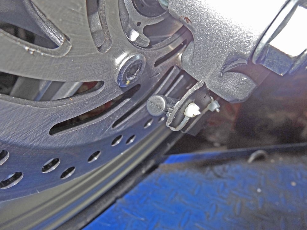

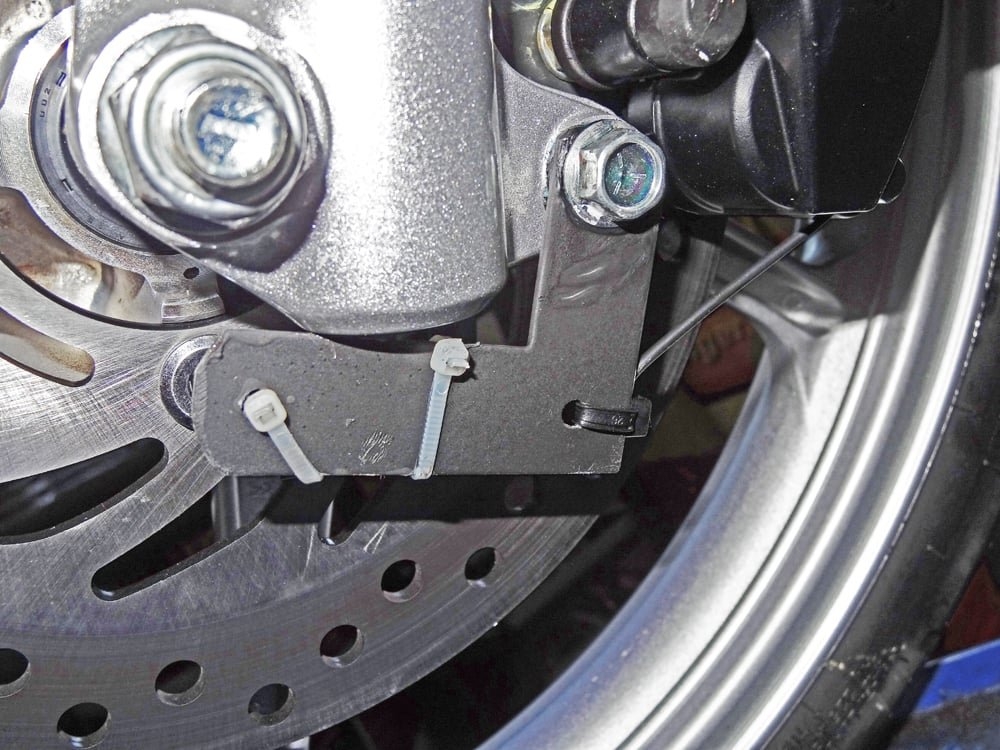

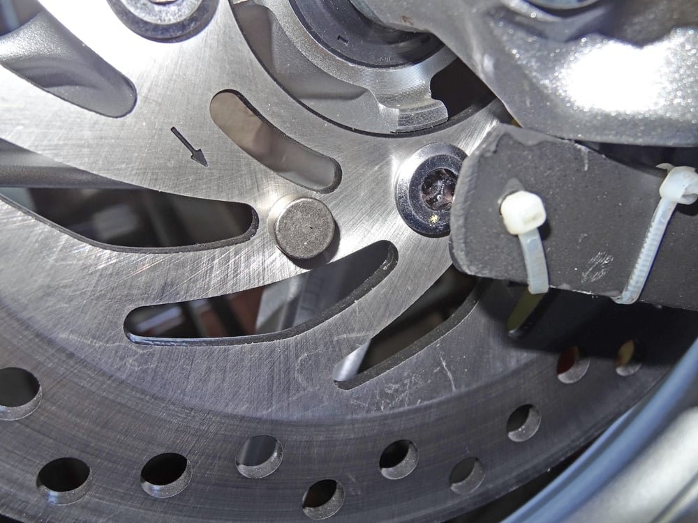

Meine Lösung am wirklichen Super Cheap Urban Bike (Vision 110) ist sehr einfach:
Vernünftiger Neodym-Magnet auf eine passende Position der Bremsscheibe, Halter für den Nehmer basteln, dünnes Kabel legen (die Originalkabel der Fahrradtachos sind zu kurz).
Funk-Fahrradtachos funktionieren wirklich nicht am Moped, auch ausprobiert, weil ich es nicht glauben wollte.
Einen GPS-Fahrradtacho (CicloSport Navic 20, gibt es glaube ich nicht mehr) hab ich auch als schnell mal montierbares Gerät, aber der hält halt mit einer Akkuladung maximal zwei Tage durch und muss dann wieder ans Kabel. Bei meinem No-Name-Fahrradtacho wechsel ich maximal 1x im Jahr die Knopfzelle.
