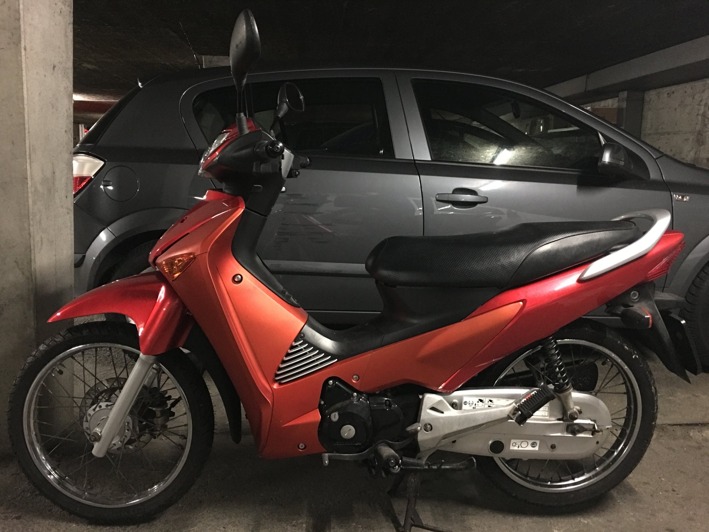

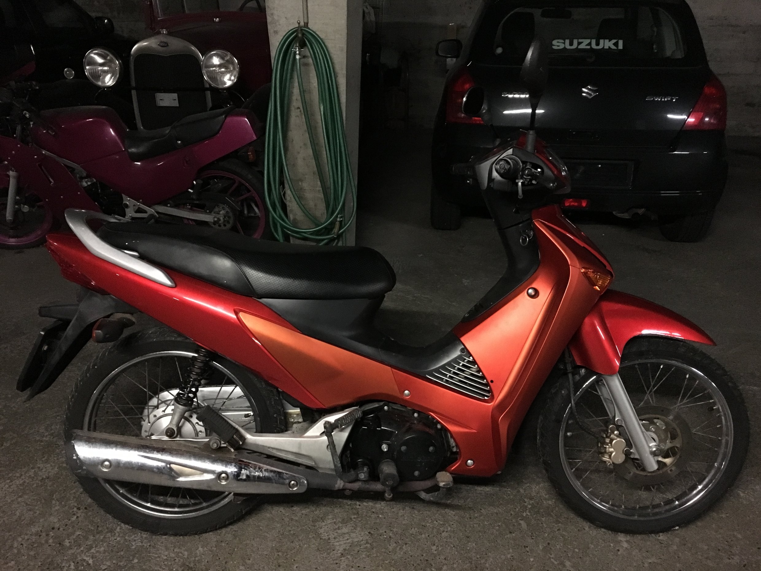

Eigentlich wollte ich mal mit ded Arbeiten an der Verkleidung anfangen. :laugh2:
Als die aber um Mittag weg war, hab ich einfach mal weiter gemacht. :sonne:
Tja, und so sieht meine Innova nun aus, ich glaube ich gebe ihr den Namen Sunset.

Beiträge: 10424
Re: Brämerli nun auch mit Innova Account
Gratulation und viel Spaß damit.
Waren die Orangen nicht die Spurtschnellsten?
Die Wichtigste aller Fragen aber:
Wem gehört der Ford? Und warum ist
der noch nicht tiefer gelegt ???
Weitercleanen,
Hot-Rod-Pit
Beiträge: 8625
Der Ford ist meinem Steampunk Nachbarn. Nur das bei dem alles Original und in violett ist.
Ich glaub, ich geh noch ein wenig in die Einstelhalle... :sonne:

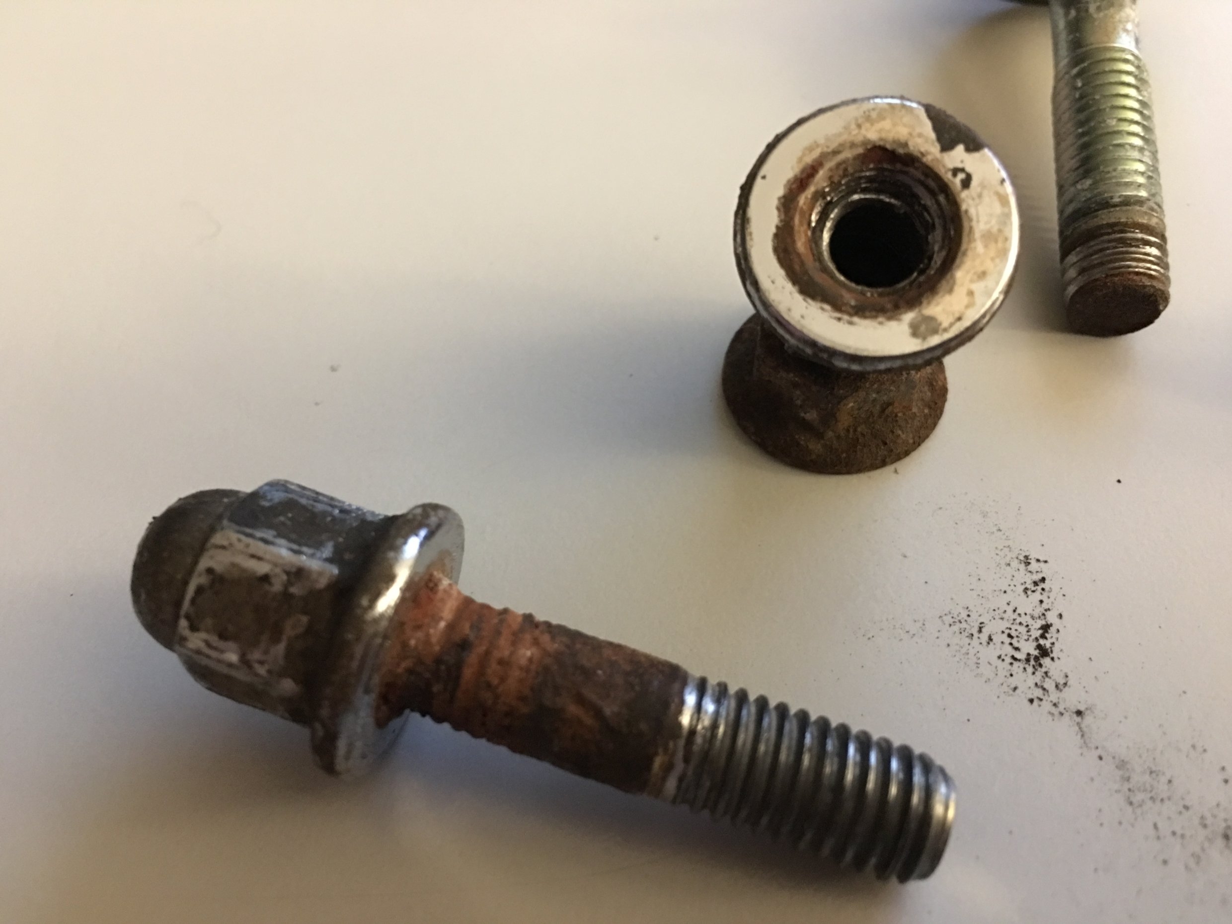

Heute gabs wieder Innova Action. Aupuff wechseln. Nur vier Schrauben habe ich meinem Sohn gesagt. Die beim Zylinder habe ich nicht bewegen können.
Moped warm fahren. Und da! Ich hatte mit dem 16er 110kmh auf dem Tacho! Das gabs noch nie!
Ok auf dem Teppich bleiben, nächster Versuch. Nix. Heissluft Föhn auf die Hutmuttern. Es bewegt sich was, und auch ander anderen Schraube gab es Bewegung. Letztendlich habe ich einen Stehboilzen rausgedreht und die andere Hutmutter runter bekommen. Die Schrauben hinten waren dann kein wirkliches Problem mehr. Doch der Auspuff löste sich nicht vom Zylinderkopf. 10 Minuten lang. Nun ist der Auspuff unten. Es sollen neue Stehbolzen rein, mal sehen ob und wie ich den anderen raus bekomme. Tipps?
Wozu denn neue Stehbolzen, Braemerli?
Der/die Stehbolzen. die festsitzen sind doch gut?! Den rausgedrehten mit einem Troepfel Loctite unten wieder reindrehen und eine Stunde in Ruhe lassen. Dann sollten doch alle Bolzen anstandslos ihren Platz einhalten, wenn die Muttern oben auf- und zugeschraubt werden.
Oder ueberlas ich da was bei der Demontage und nachher?
Beiträge: 8625
Hallo Peter
Danke für die Rückmeldung. Hier ein Bild vom Stehbolzen. Ich habe keine Ahnung ob ich die Mutter da überhaupt runter bringe. Bei der Hutmutter meine ich ein teil vom Gewinde vom Stehbolzen darin zu sehen.
Wechseln will ich eigentlich aus (übermässiger?) Vorsicht. Die Verbindung ist nun 8 Jahre alt, die Innova wurde im Winter gefahren. Ich hoffe, wenn ich jetzt sauber neues Material verbaue, habe ich in den nächsten 5 bis ? Jahren keinen abgedrehten Stehbolzen. Schraube ich das Material wieder rein und drehe ihn dann mal ab, hmm. nein, lieber nicht.
Oder was meinen die Pro's? Ist ja wieder mal die erste solche Baustelle, hab noch nie nen Auspuff/Stehbolzen selber gewechselt.
Damit ich mobil bleibe habe ich überlegt, den Stehbolzen mit Rostlöser einzuweichen, ev. das Gewinde nachschneiden. Nur komme ich da nicht nützlich ran. Ich habe heute den alten 300er aus der Scheune geholt, fahren kann ich wieder. Nur habe ich im Moment ein wenig viele Baustellen oder Projekte. Aber das ist kein wirkliches Problem.
LG Brämerli
Beiträge: 5744
Ich würde ihn wechseln. Was soll die Quälerei.
Brämerli hat geschrieben: ↑
Sa 21. Apr 2018, 21:06
Ja, Braemerli, so, wie das auf dem Foto ausschaut, ist Dein Gedanke "Alles Neu" wirklich die allerbeste Loesung!!
Mit auf Teufel komm raus den Rost zu loesen und dann das Ganze wieder zu montieren, das kann schoen in die Hose gehen bei der naechsten Demontage.
Palü
Beitrag von Palü »
Hallo Brämerli,
nur mal eben .... 4 Schrauben... :laugh2:
So was kommt nur mal eben vor.
Schraub bloß neue Stehbolzen rein. Und sei froh das Du die nur rausgedreht hast. Im schlimmsten Fall hättest Du sie abgedreht und dann
hättest Du eine mittelschwere Katastrophe und ne Menge mehr Arbeit.
Deswegen mein Rat: NIEMALS die Stehbolzen mit Schraubensicherung z.B. von Loctide einkleben. :stirn: Ein absolutes NO GO!!!! :down2:
Ich habe meine mit Kupferpaste eingeschmiert, (ich weiß zwei verschiedene Metalle usw. bla bla bla)
damit mir die Dinger nicht im Zylinder festbacken.
Handfest reindrehen die Dinger mit der WaPu festhalten und die Hutmuttern abdrehen.
Diese auch mit Kupferpaste einschmieren. Nach Auspuff Montage auch nur Handfest anziehen.
Ich habe noch nie eine Mutter oder einen Stehbolzen verloren, aber in jungen Jahren ein Stehbolzen beim rausdrehen abgedreht.
Danach musste der ganze Zylinder runter, zum Glück im Unglück war es an einem Zweitakter.
Ich schmiere übrigens auch dünn Kupferpaste an das Kerzengewinde damit sie mir nicht festbackt.
Auch Kerzen wurden bei rausdrehen schon abgedreht.
Wenn das passiert, dann ist echt der Tag gelaufen, dann hilft nur eins: Notruf und :prost2: und das nicht zu knapp....
Mach bitte kein Loctide an die Bolzen sonst .... :motzen:
