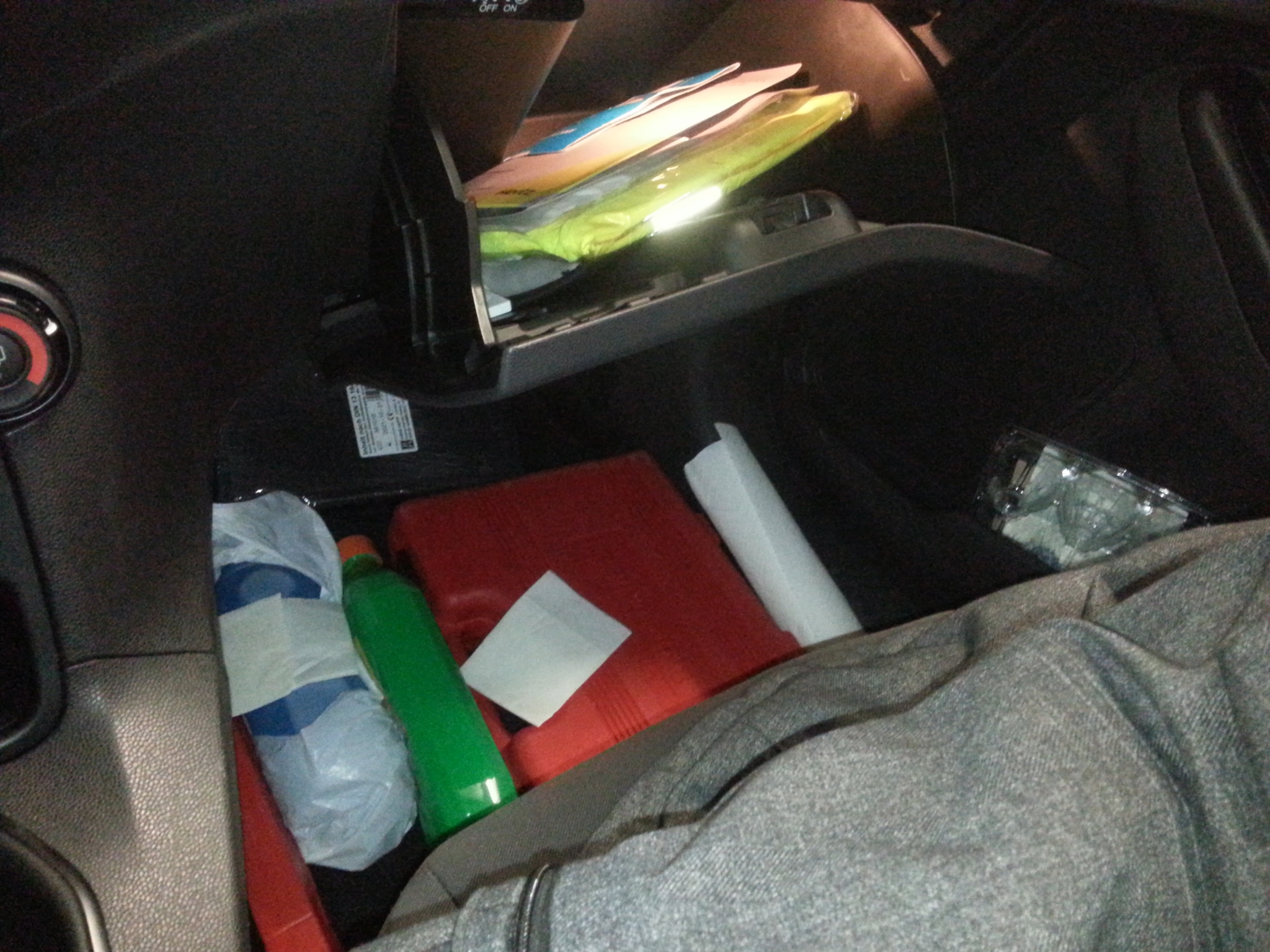

Hier im Raum München sind die Straßen größtenteils bester Qualität und haben keine Vertiefungen quer oder Spurrinnen, so sammelt sich das Wasser in der Mitte der Spur wenn es regnet denn an den Seiten schleudern es die Autos weg und in der Mitte fahre ich, ohne Kettenkasten sieht die Kette bei mir nach jeder Fahrt aus wie Dampfgestrahlt, das wird wohl kaum gesund sein für die Kette da schützt der Kettenkasten schon prächtig und Dreck kommt so oder so an die Kette
Und das Thema der mangelenden Pflege ist ein Kopf Thema und lässt sich nit etwas willen sehr leicht lösen.
Bspw. Schlieren im Winter gerne die Scheibenwischer an der Dose deshalb putze ich diese nach jeder Fahrt mit Spiritus und Tuch und da schon Tücher Spiritus und Scheibenwaschkonzentrat im Fußraum liegen, liegen da gleich auch noch ein Werkzeugkasten, Verbandskasten und Warndreieck und die Warnweste im Handschuhfach gleich griffbereit, nutzt im Kofferraum sehr wenig
Passt gut und rutscht nicht und die Polizei hat keinen Grund in den Kofferraum zu sehen

Motorradverrückter hat geschrieben:deshalb putze ich diese nach jeder Fahrt mit Spiritus und Tuch
Du putzt nach jeder Regenfahrt Deine Scheibenwischer? :shock:
Und ich dachte schon, ich hätte abseitige Hobbies... :mrgreen:
Motorradverrückter
Beiträge: 2207
Wohnort: München
Alter: 31
Re: Brämerli nun auch mit Innova Account
Torsten hat geschrieben:
ja tue ich. Ich kann es ums verrecken nicht aus, wenn ein Scheibenwischer im Sichtfeld schliert! :x Beim Beifahrer ist es mir wurscht, aber Heckscheibenwischer ist wichtig. Wenn ich dann schon dabei bin, sind gleich die Seitenscheiben dran, denn es ist eine Ford Krankheit, dass die Spiegel die Seitenscheiben einsauen, oder ich eben schlieren drauf habe wenn ich das Fenster mal unten hatte, für was auch immer und die Spiegelgläser mache ich auch sauber, ich MUSS gut sehen und wenn ich schon dabei bin, mache ich auch noch die Scheinwerfer mit den benutzten Tüchern sauber um den Gegenverkehr nicht zu blenden.
Jetzt habe ich ja ein Ersatzfahrzeug, da der ursprüngliche Wagen mit 8467 nicht mehr schaltbar war, was meinst du wie schwarz das Tuch war, nachdem ich den Heckscheibenwischer mal gereinigt habe und wie schön der danach gewischt hat.
Normalerweise fahre ich das Jahr mit der Hisun durch, aber die steht derzeit, da Sie noch nicht zusammgebaut ist und ich den Motor nicht so einfahren will, indem ich Ihn täglich 80Km über die Dosenbahn prügel und und die Wohnstraße bei mir und die letzte Meile vor der Arbeit nicht geräumt sind und da die Dicken zu viel Leistung haben um im Schnee zu Fahren, im Schnee schwer zu kontrollieren sind und ich keine Winterreifen dafür habe und berechtigt bin, habe ich mir für etwas weniger als 100€ im Monat ein Pool Fahrzeug gemietet ,mit 4200km im Monat frei, VollKasko mit 0€ Selbstbeteiligung ich brauch nur den Sprit zu Zahlen, was ich grundsätzlich ein seeeeeehr faires Angebot finde, fahre ich eben mit der Dose bevor Fragen aufkommen, da ich hier ständig schreibe, dass ich keine Dose besitze. Was dauerhaftes ist das für mich aufjedenfall nicht, da in und um München das Fahren zum Kotzen ist mit den ganzen Staus und den wenigen und teuren Parkplätzen, also keine Sorge ich bleibe euch als Motorradverrückter erhalten :aetsch1: ;)
