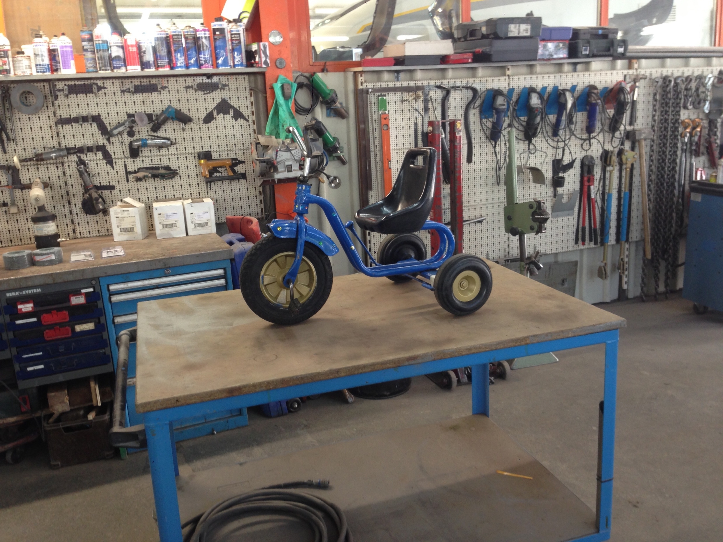

Heute wird erstmal das "Trike" vom Sohnemann repariert :lol:

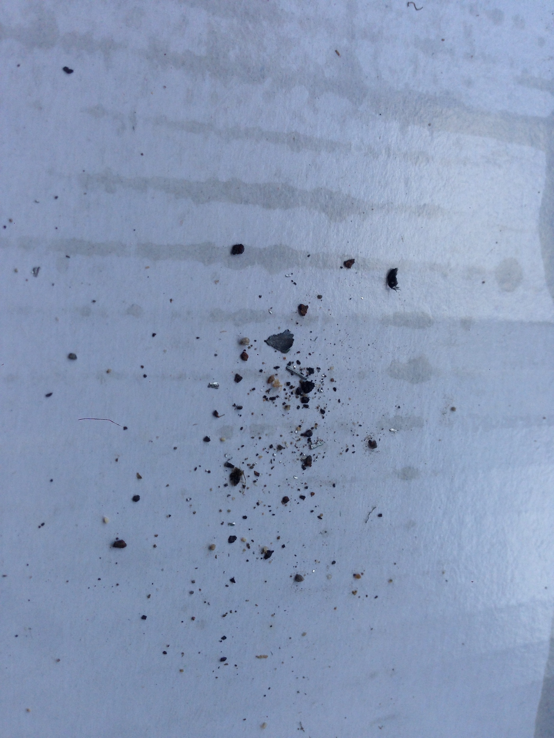

Brett-Pitt hat geschrieben: ↑
So 26. Mai 2019, 14:41
Nach der Vorgeschichte und dem Vorfall jetzt wird
wohl zumindest Kopp, Zylinder und Kolben runter müssen.
Bitte jetzt Restöl ablassen und messen.
Krümel im Öl sichern und bestimmen.
Nachrechnen, wieviel Öl zuletzt auf wieviel
Kilometer verbraucht wurde.
Zylinderkits sind relativ preiswert.
Beim Kopp Ventildichtheit prüfen.
Bei der Wurbelkelle hilft ... beten !?!
Es gab doch zuletzt günstige Cubs im
helvetisch-allemanischen Sprachraum.
Zweitmöpp kaufen und weiterfahren,
Erstinno reparieren.
Weiter-Daumen-Drücken,
Piston-Pit

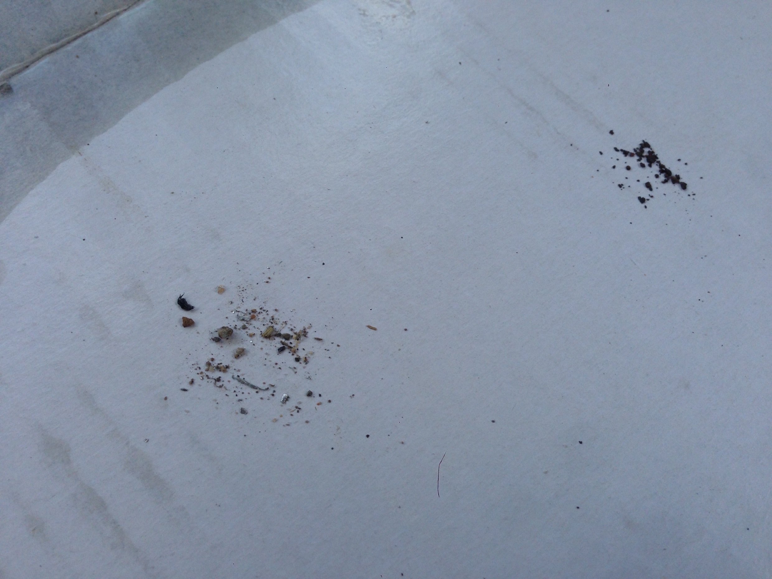

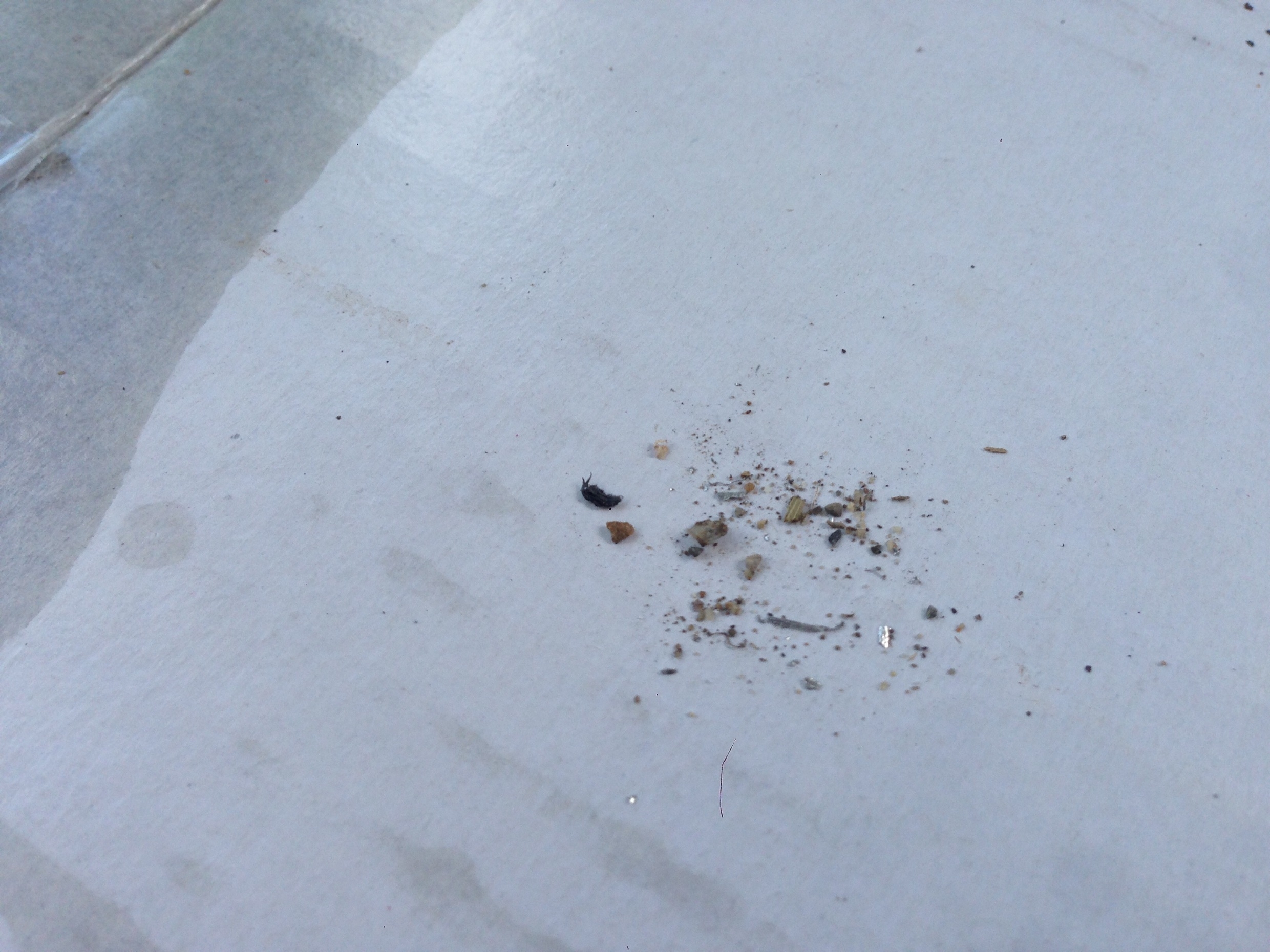

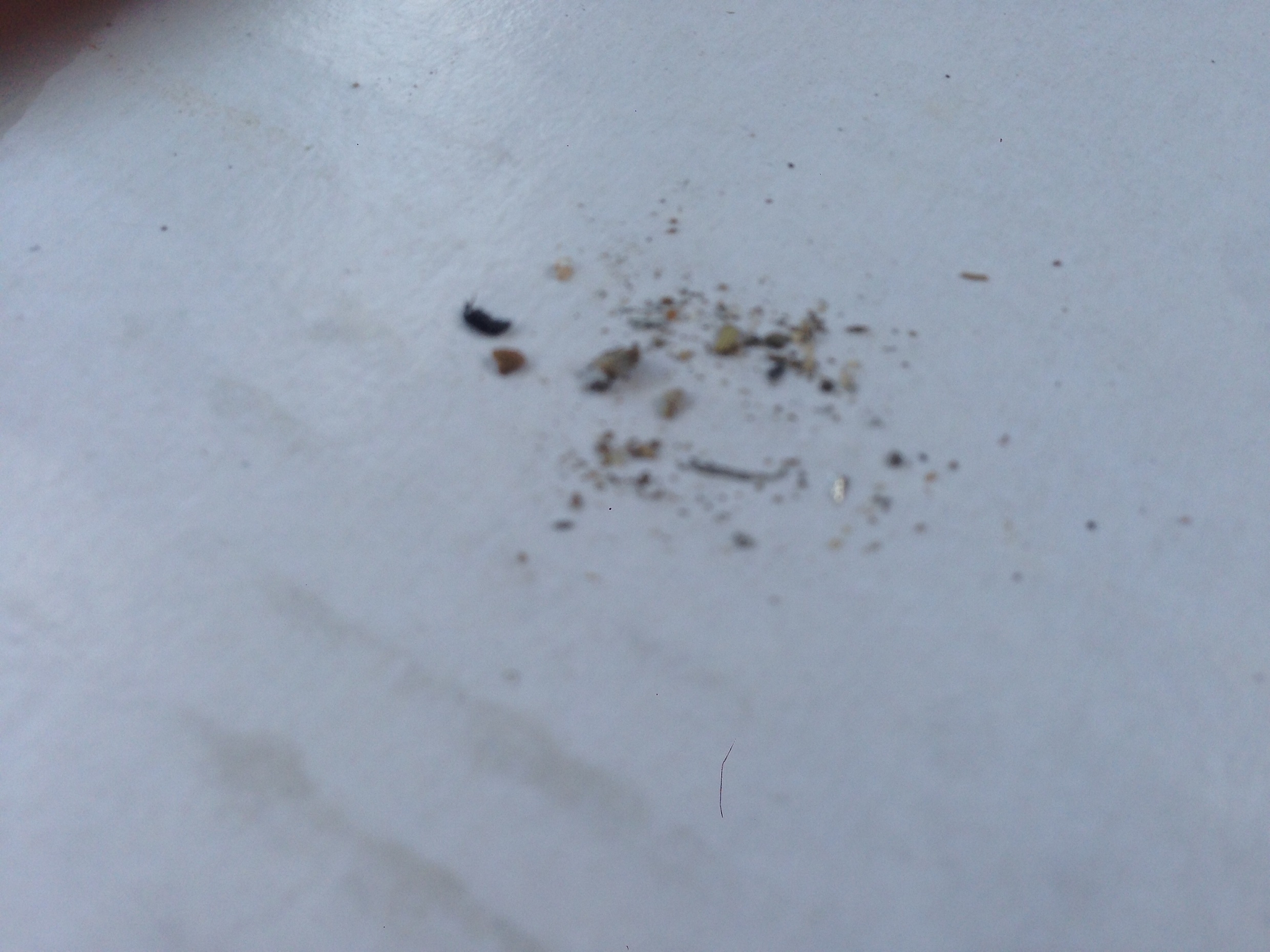

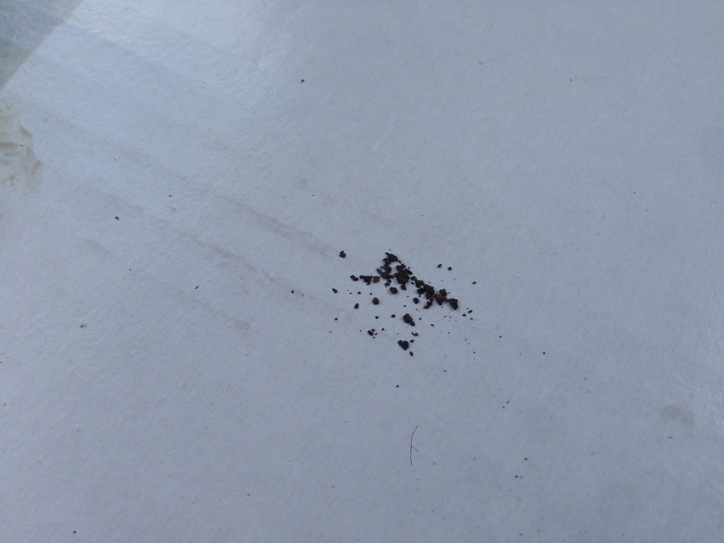

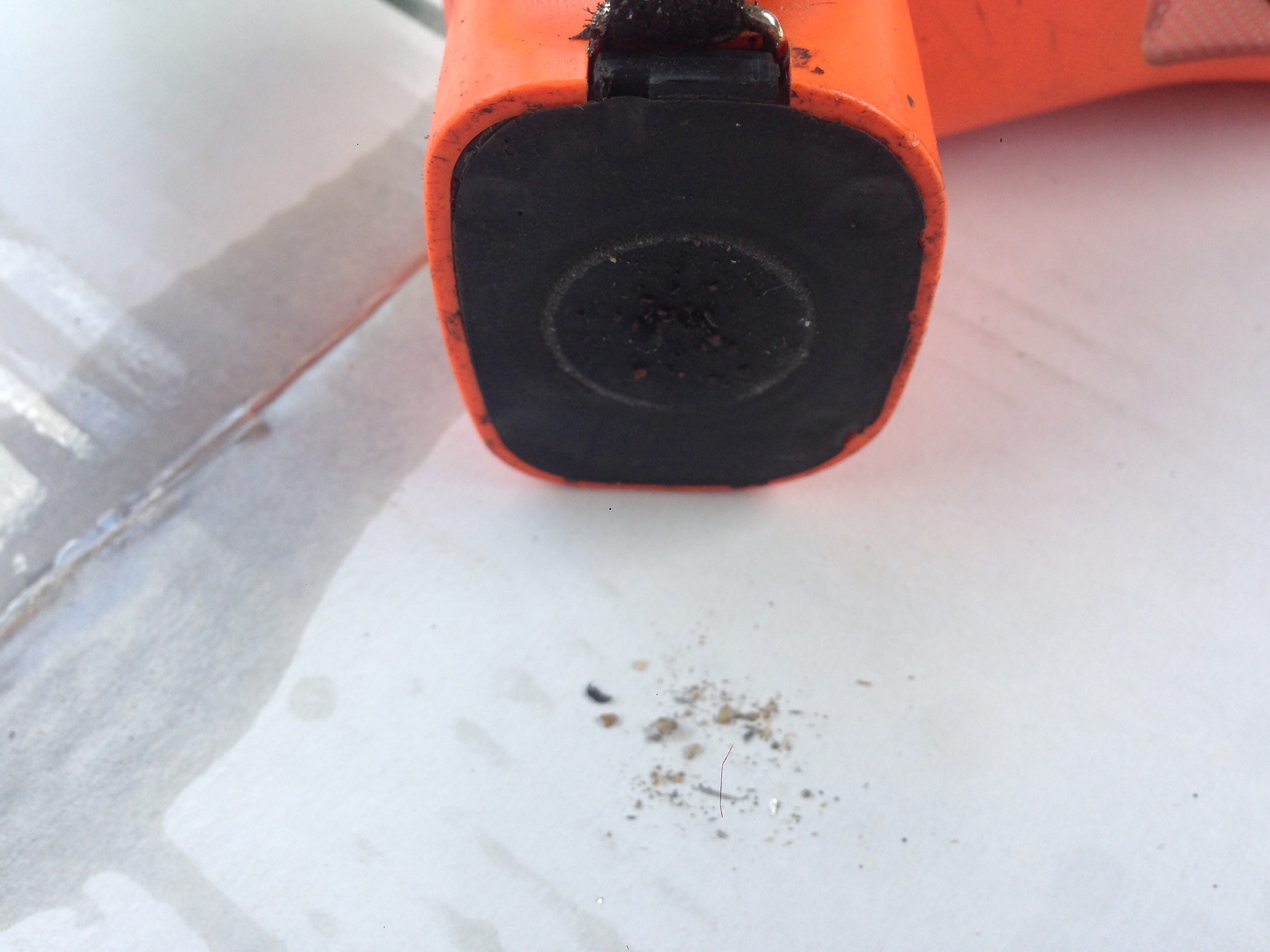

Habe heute das Restöl abgelassen und gesiebt.
War verschiedenes Zeug drin magnetisch und auch nicht. ( Gusseisen und Alumunium?)Gummi sowie eine Substanz die ich als zerkrümelter Kieselstein beschreiben würde.(transparent ähnlich wie Quarz)
