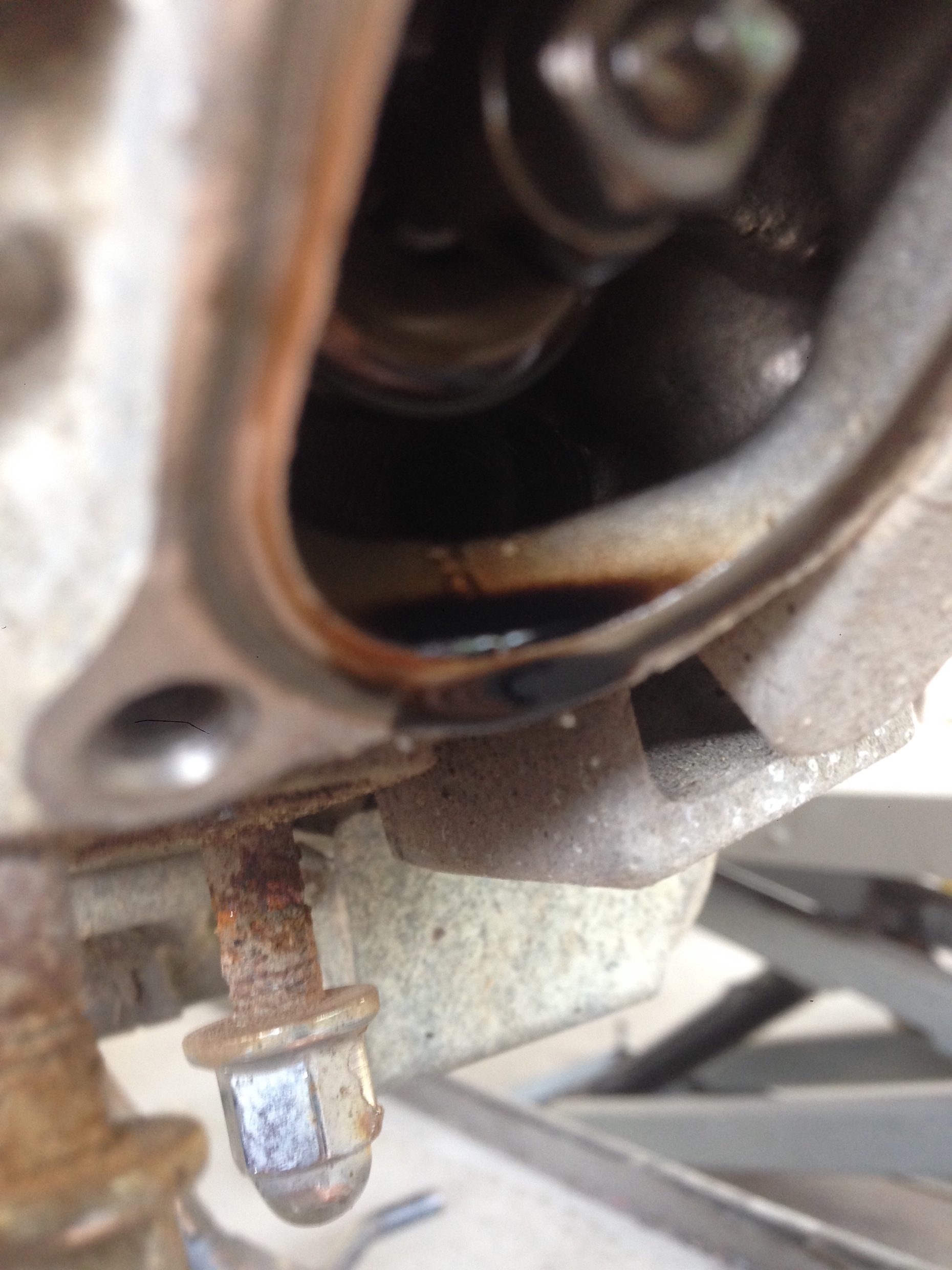

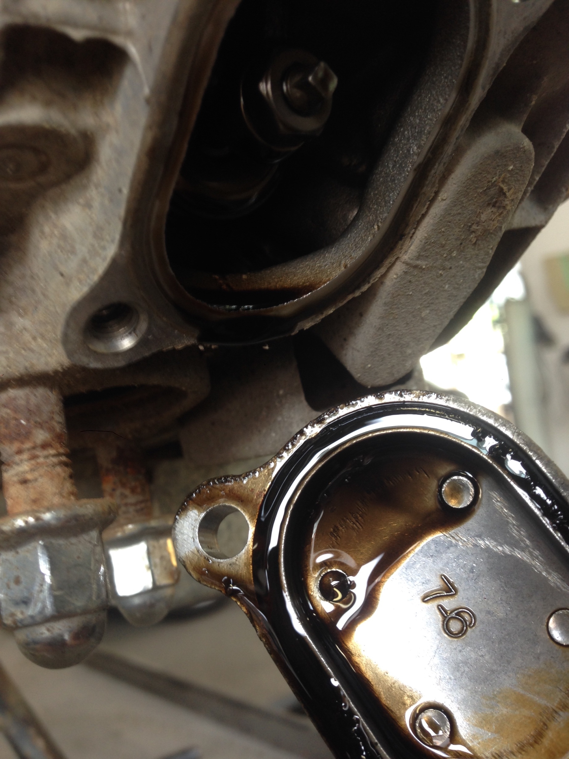

Habe heute mal mit zerlegen begonnen , bis mich eine festsitzende Mutter nerfte.
Ist es normal das beim unteren Ventil Öl ist?
Gruss Remä

- Böcki
- Beiträge: 3103
Re: Hallo aus Bern
ja, ist normal.
Beim Öffnen des unteren Ventildeckels laufen immer ein paar Tropfen Öl aus. Liegt an der Schwerkraft...

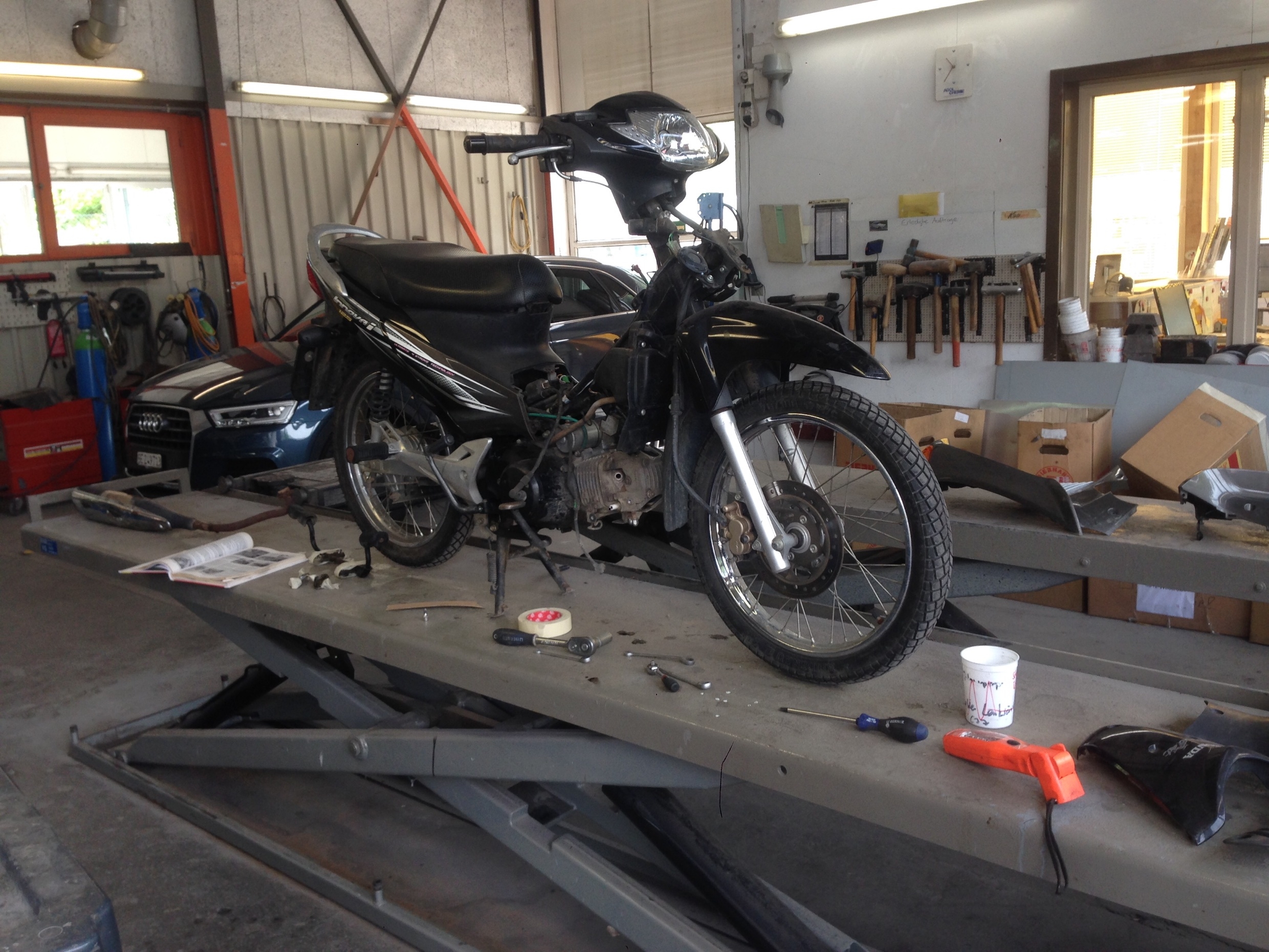

dem Werkzeug nach zu urteilen könntest du eine Karosseriewerkstatt oder Flaschnerei haben.
Gute Ausstattung
Gute Ausstattung
Re: Hallo aus Bern
Ja ich arbeite in einer Carosserie Werkstatt.Das Altglas werfen wir jedoch in den Abfallcontainer.

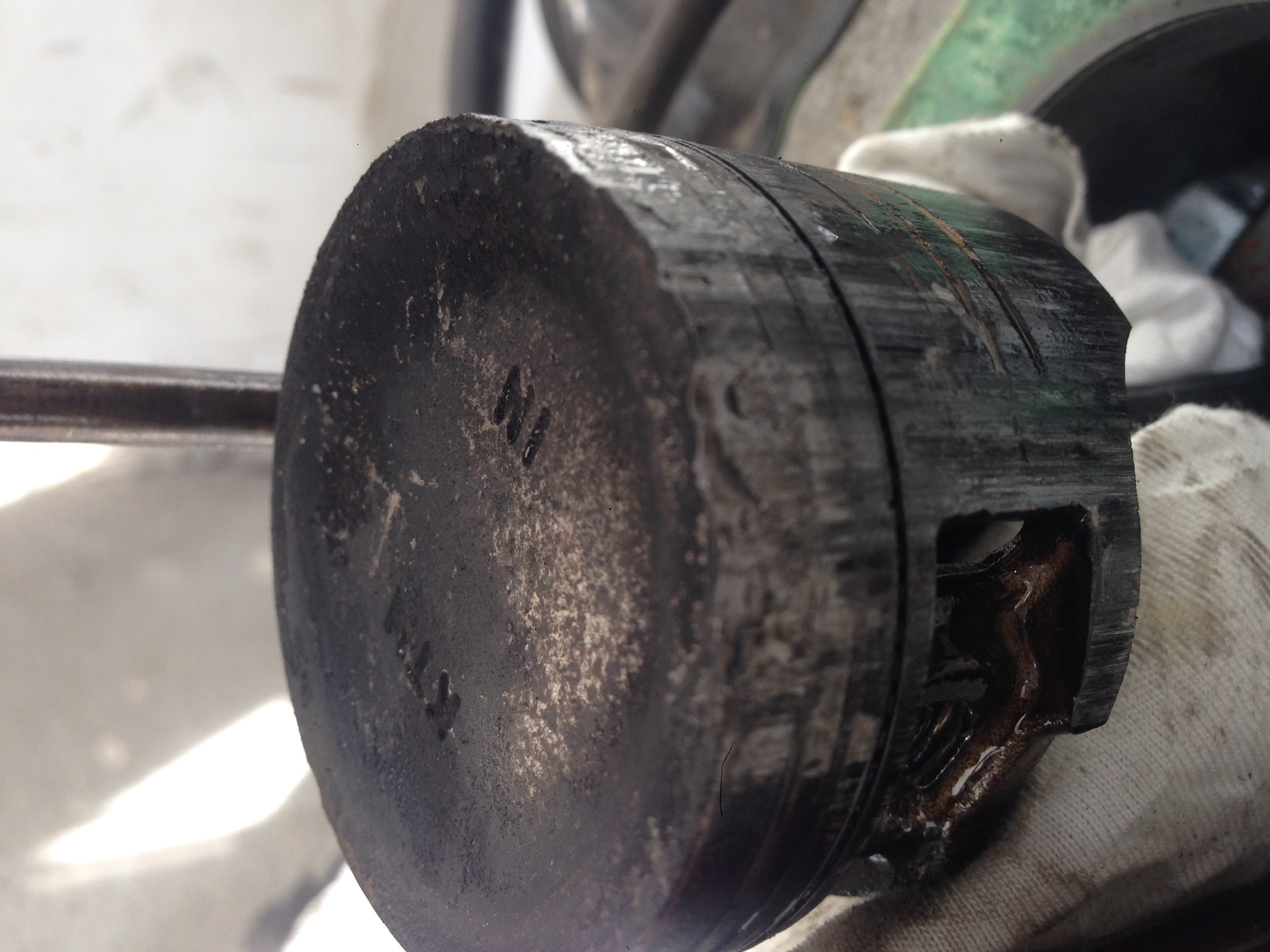

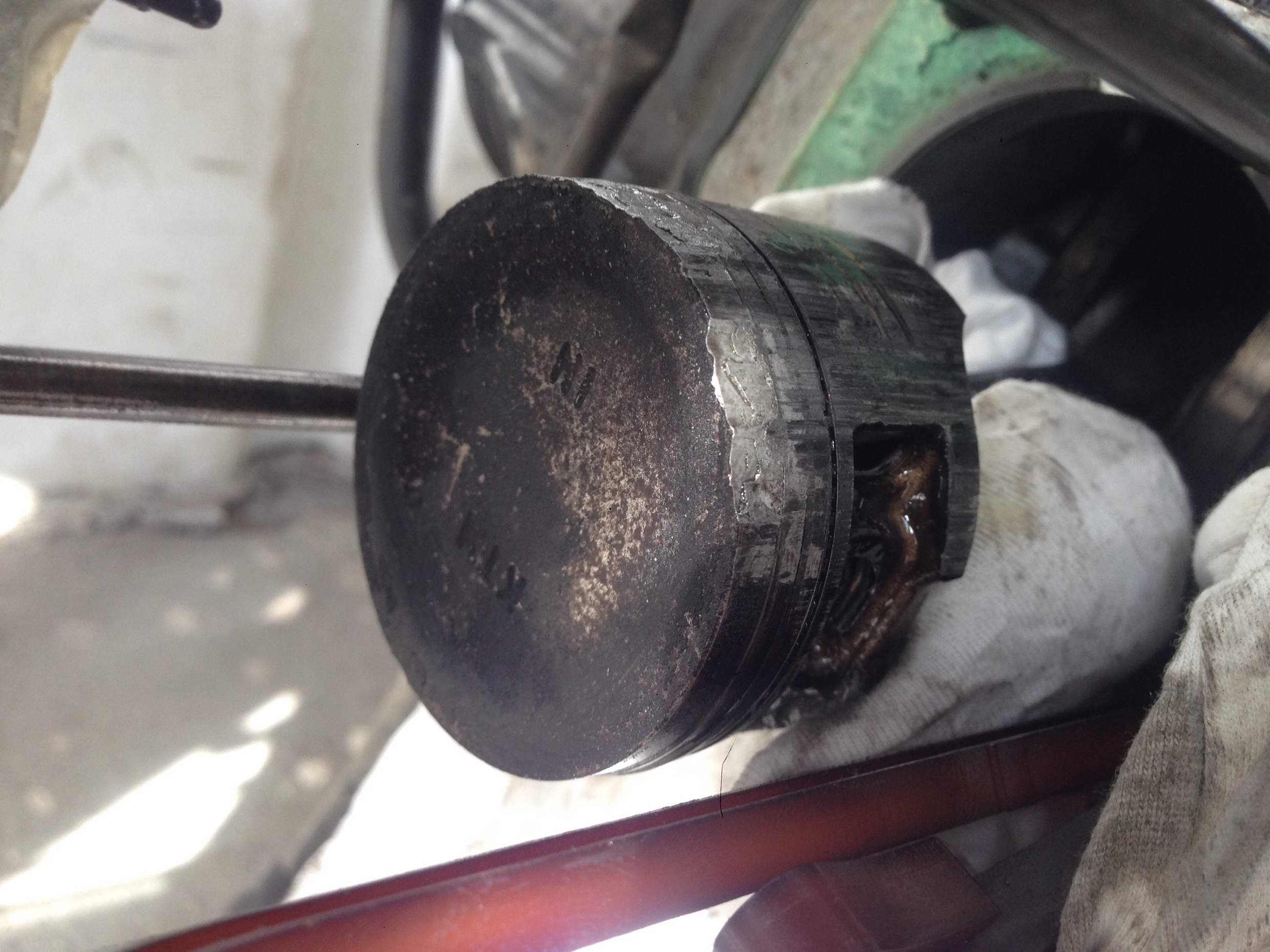

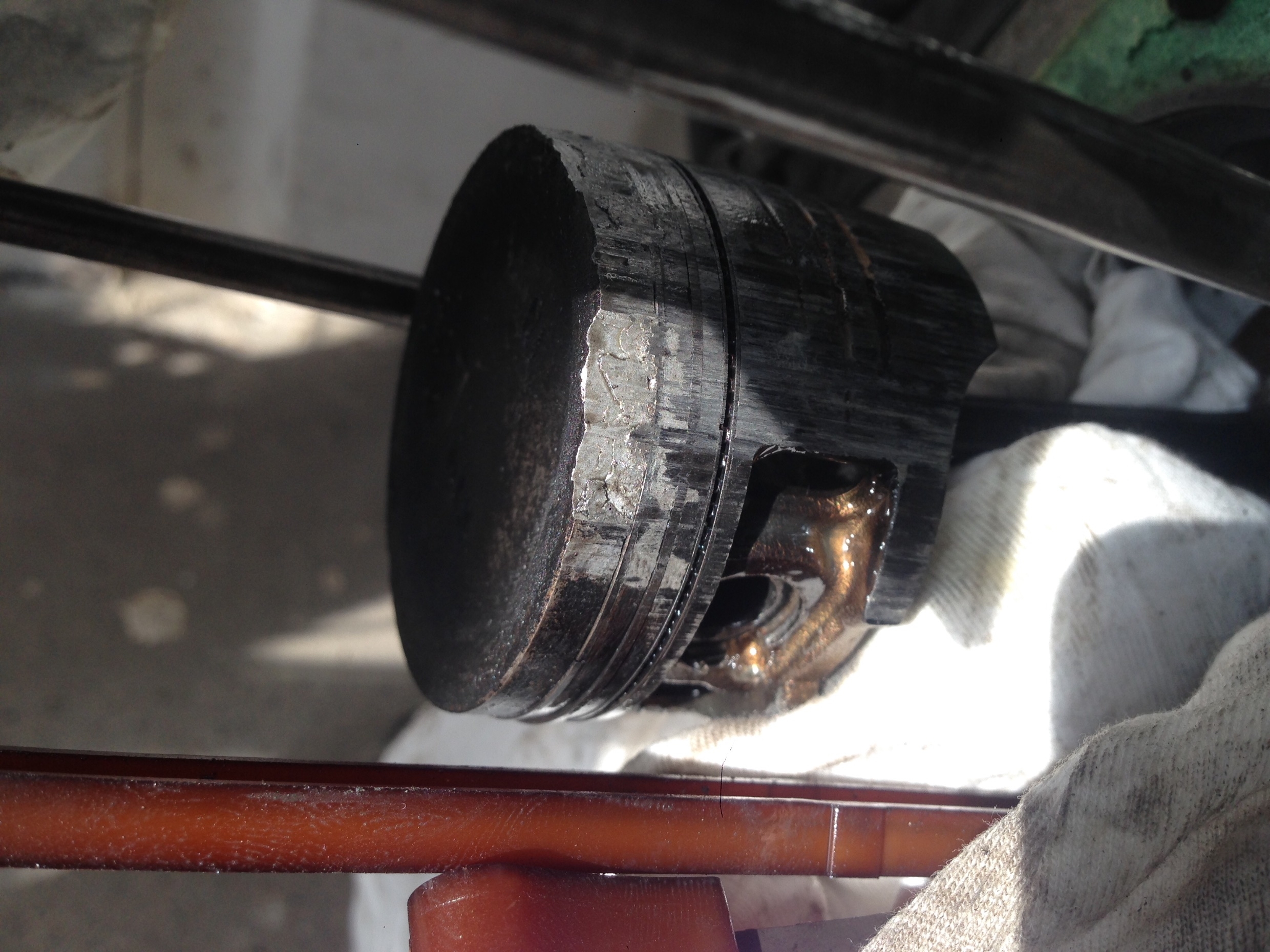

Hallo allerseits
Habe die Inno weiterzerlegt.
Hatt mir wer ein Tipp wie ich einen festsitzenden Kolben vom Pleuel(?) wegbekomme ohne allzuviel zu vermurksen?
Ein Spannring konnte ich entfernen der 2. ist gerissen und der halbe ist noch drinn.
Mit einem Bolzen rausschlagen klappt nicht und ist wohl keine gute Idee
Wie bring ich Kraft auf das Kolbenlager (?)
Aber nicht auf den Pleuel?
Merci für Tipps
Ps:Sorry für falsche Fachausdrücke mein Whb ist auf Englisch.
Merci für Tipps
- Beiträge: 10424
Re: Hallo aus Bern
Hui,
der Kolben sieht aber mitgenommen aus.
Ich bin kein Profischrauber, aber könnte es
sein, dass der Kolben-Bolzen auch verformt
wurde? Du hast doch einen frischen Bolzen,
oder?
Vorsichtige Laubsägearbeiten???
Weiterdremeln,
Grobmotoriker-Pit
