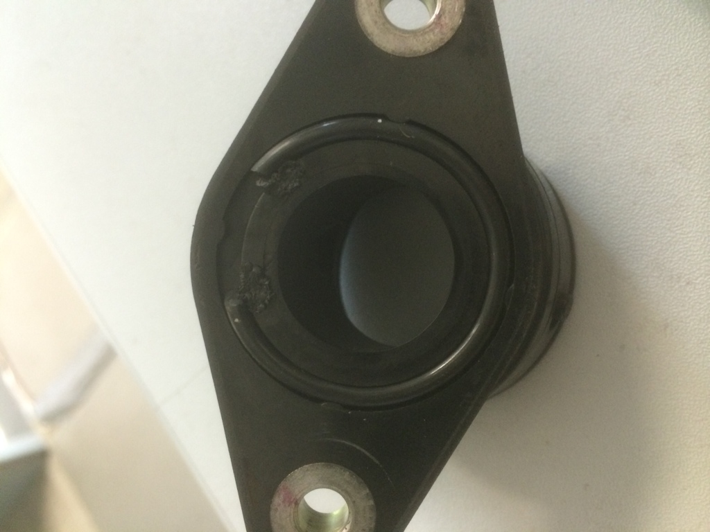

Ich hoffe, mir kann jemand helfen. Ich besitze eine Honda Innova mit geringer Laufleistung (2000km), die seit Auslieferung 2013 Probleme mit dem Leerlauf hat. Dieses Phänomen tritt leider nur sporadisch auf.
Wenn ich die Innova z.B. an einer roten Ampel zum Stehen bringe und bis in den ersten Gang zurückschalte, hört man ab und zu, daß sie im Stand zu hoch dreht. Unangenehmer Nebeneffekt: Da sie eine Fliehkraftkupplung besitzt, will sie sich aufgrund des erhöhten Leerlaufs in Bewegung setzen und ruckelt mal mehr und mal weniger. Der Gaszug ist entspannt, daran kann es nicht liegen. Das Phänomen tritt auch nicht immer auf und ist sehr nervig. Wenn sie wieder mal im Stand ruckelt und ich in den Leerlauf schalte, sinkt die Drehzahl sofort auf Normniveau, schalte ich dann wieder in den ersten Gang, verbleibt sie auch bei der Drehzahl bis ich wieder Gas gebe, dann geht das Spiel wieder von vorne los. Da die Innova noch Händlergarantie besitzt, würde mich interessieren, ob jemand von euch eine Idee hat, falls der Händler nicht weiter weiß. Ich tippe auf die Drosselklappeneinheit bzw. Leerlaufregelventil. Alles andere an der Innova (Leistung, Spritverbrauch, Höchstgeschwindigkeit etc.) ist absolut unauffällig.
Vielen Dank schon mal im Voraus für Eure Meinungen

Ich hatte mal ein nerviges sporadisch zu hohes Standgas.
Da hat sie Nebenluft gezogen durch den Flansch des Ansaugkrümmers; also da, wo die Drosselklappeneinheit am Zylinder angeschraubt ist.
Falls Du da mal dranwarst: Da ist ein O-Ring eingelegt, wenn der beim Anschrauben verrutscht, dann braucht man sich über nix zu wundern...
Kann aber selbstverständlich auch alles mögliche andere sein........

Hallo Reinhard,
vielen Dank für Deine Antwort. Der Fehler ist mittlerweile behoben. Es war genau der Fehler, den Du vermutet hattest!!!
Vom ersten Kilometer an hatte ich damit zu kämpfen. Bei der 1000er Inspektion habe ich den Fehler in einer Honda(!) Werkstatt vorgeführt und unter Erwähnung Deines Lösungsvorschlags um Stellungnahme gebeten. Die Inspektion wurde durchgeführt und (jetzt kommts) die Kupplung neu eingestellt (bzw. total verstellt) mit dem Hinweis, das erhöhte Standgas und Im-Stand-Ruckeln sei jetzt weg. Was soll ich sagen: Nichts war weg, aber mein Geldbeutel um die Inspektionskosten erleichtert. Nach erneutem Hinweis, daß die Problematik mit dem Ruckeln weiterhin besteht, wurde mir unterstellt, ich sei zu pingelig und feinfühlig, es gäbe bei Honda vielleicht auch "Toleranzen" im Standgas...man könnte im Stand ja auch in den Leerlauf schalten,dann wäre das Ruckeln weg... Die verstellte Kupplung habe ich dann wieder selber eingestellt... Was mich so ärgert, ist diese Ignoranz und Hochnäsigkeit, mit der man mir bei Deinem Lösungsvorschlag begegnet ist. "Das kann niemals daran liegen, daß die Innova falsch Luft zieht und sporadisch zu hoch dreht. Dann würde sie viel höher drehen und auch nicht sporadisch, sondern immer."
Daher nochmals vielen Dank an den Honda Motorrad Händler S.-P. in Wesel für die tolle Beratung.
Leider konnte ich nicht über die Werksgarantie abrechnen, da die Innova nur eine Händlergarantie besaß und von meinem Vorbesitzer bei ZTK in Schneverdingen gekauft wurde.
Für mich hieß das aufgrund der Garantiebedingungen:
Innova nach Schneverdingen (300km) fahren, abgeben und wieder nach Hause (300km) fahren, Spritkosten 80 Euro.
Nach der Reparatur wieder 300 Kilometer nach ZTK (Miettransit) und zurück, Spritkosten 80 Euro, Miete 126 Euro.
Gesamtkosten: 286 Euro, für einen defekten O-Ring!!!
Meinen herzlichen Dank nochmals an das ZTK Team in Schneverdingen, die den Fehler sofort gefunden und behoben haben.
Endlich schnurrt meine Innova wieder so, wie sie soll, ohne Ruckeln...
Ein Foto des defekten O-Ringes im Anhang:

da fragt man sich nur, hat ein Thai bei der Erstmontage geschlampt oder war da schon mal jemand dran...?

Eine ärgerliche Geschichte. Solche "Mechaniker" sollten besser Laubrechen gehen als sich an einen Motor ranzuwagen. Das Symptom war ja da und reproduzierbar. "Toleranzen im Standgas", so ein Mist habe ich noch nie gehört! Wenn das Standgas wackelt dann zieht der Motor, mit an Sicherheit grenzender Wahrscheinlichkeit, falsche Luft. Das zu überprüfen und das Leck zu finden sollte für einen RICHTIGEN Mechaniker eine einfache Aufgabe sein.
So kann man zum Beispiel gezielt mit Bremsenreiniger das Leck relativ rasch finden. Speziell bei einem Mopped. Denn sobald der Bremsenreiniger angesaugt wird dreht der Motor sofort höher. Eine Sache von wenigen Minuten die so gut wie nichts kostet. Aber man macht halt lieber den Kunden madig.
Die heutigen Mechaniker sind halt auch darauf getrimmt Teile zu tauschen anstatt Fehler zu analysieren und zu reparieren.
Aber schön dass du jetzt endlich ungetrübte Freude an deinem Mopped haben kannst.

Mit an Warscheinlichkeit grenzender Sicherheit (...
) war es der schlampige Thai. Meine Innova ist vom Erstbesitzer nämlich nur 15 Kilometer gefahren worden und er hat sie mir für 1850 Euro verkauft. Unwarscheinlich, daß der da rumgeschraubt hat.
