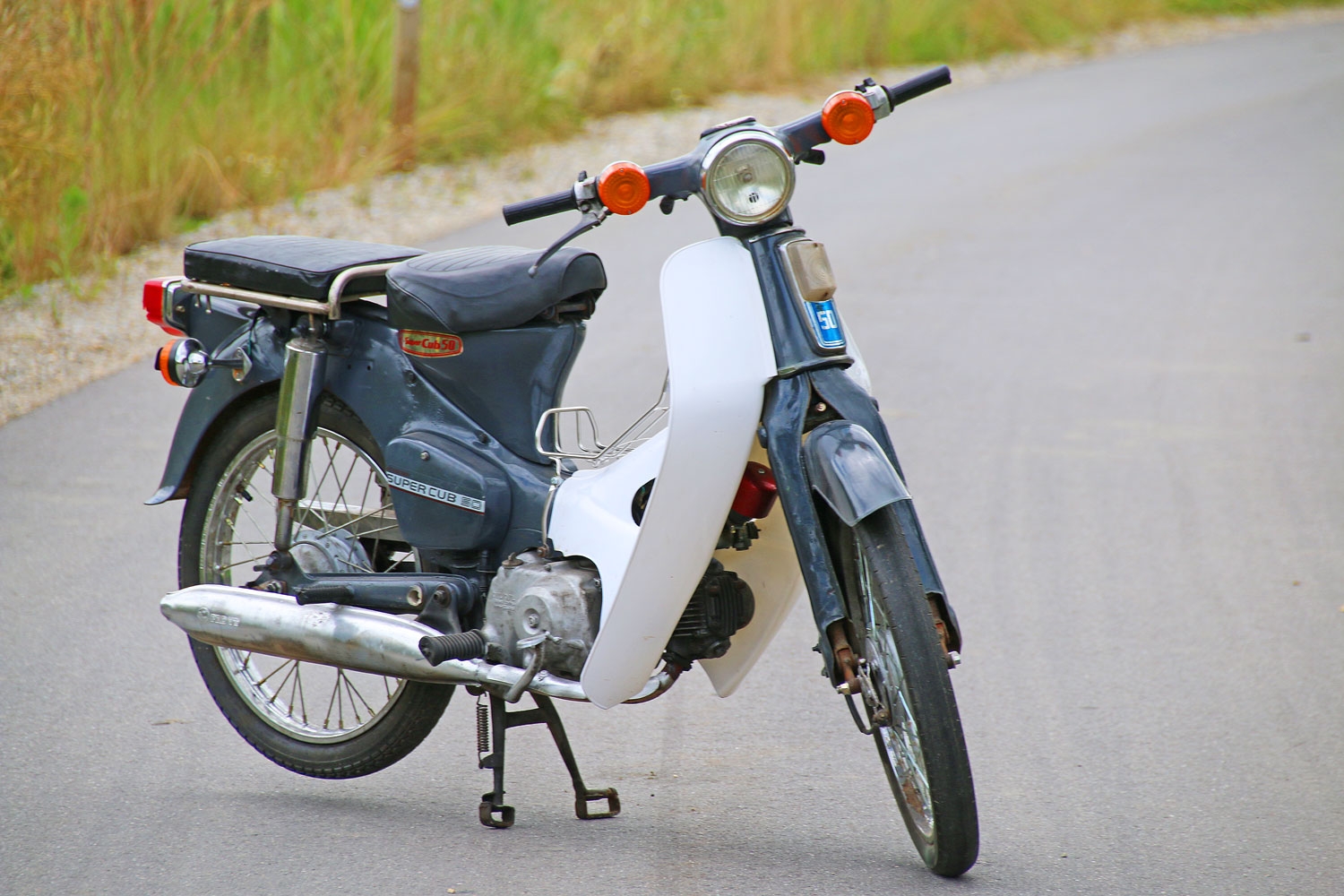

Re: Was kleines aus dem Süden
Luftfilter würde ich mal rückbauen und neue Socken aufziehen. Motor ist sonst original? Bremsen und Beleuchtung, Tacho und Lenkradschloß (!sic!) tutti? Dann ab mit Euch beiden und der Abmeldebescheinigung zu einem gut meinenden Prüfer mit Ahnung. Dann geht das. Als KKR, wenn Vmax bis 55, darüber dann als KRad. LKR geht bei Fuffies wohl nicht, warum auch immer... Technische Daten haben heute eigentlich alle Prüfer problemlos online Zugriff drauf, so dass die Bescheinigung von Honda durchaus entfallen kann. Kosten für die Abnahme ca. 120 Euro, danach noch die Gebühren der Zulassungsstelle.
