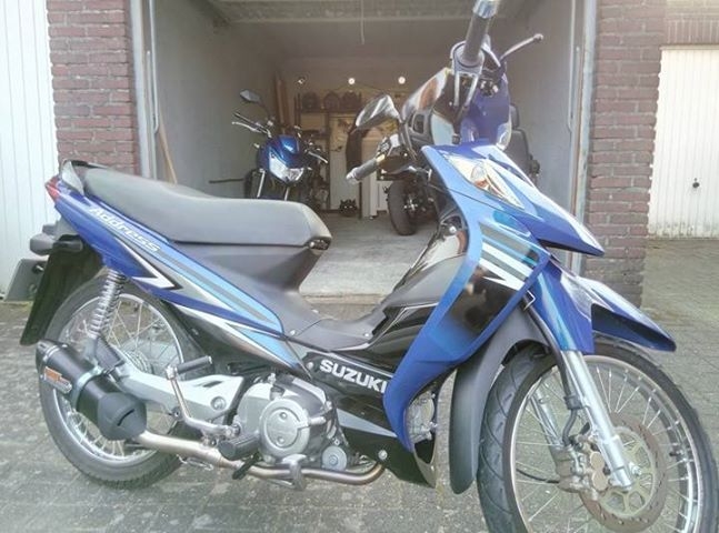

nach langem suchen nun auch stolzer Besitzer einer Suzuki Address 125 Bj. 2009 / 1300km gerade mal eingefahren ;-)
Die kleine ist mir jetzt schon ans Herz gewachsen vor allem nach der erfolgreichen Suche eines Endschalldämpfers.

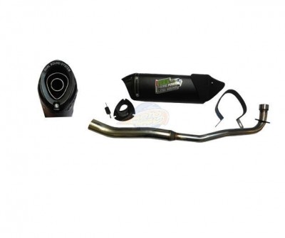

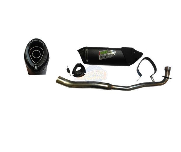

Die Tüte kommt aus Griechenland hat ca. 55 € + 45 € express Porto gekostet komplett mit Krümmer aus VA musste allerdings eine Aufnahme für die Lambdasonde anschweissen da sonst die FI Meldung kommt :D .
Sound ist Top aber leider halt ohne ABE. Dafür nur halb so schwer wie das Original und rostfrei :superfreu:

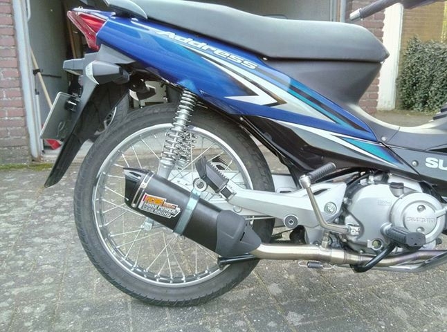

Kein Drama. Ich hab da auf dem Bild eine Inbus-Schraube entdeckt...
IGN könnte sich aber auch täuschen.
Da könnte man doch den "Dual Sound Eater" entfernen wenn man möchte
und etwas mit Steinwolle das amtliche tiefe Brabbeln fördern, oder ?

So wie es auf dem Bild zu sehen ist, Ist der db eater verbaut, rechts neben der kleinen Feder ist der Einsatz (offen) sind drei schrauben aber das ist dann echt zu viel des guten :twisted:
