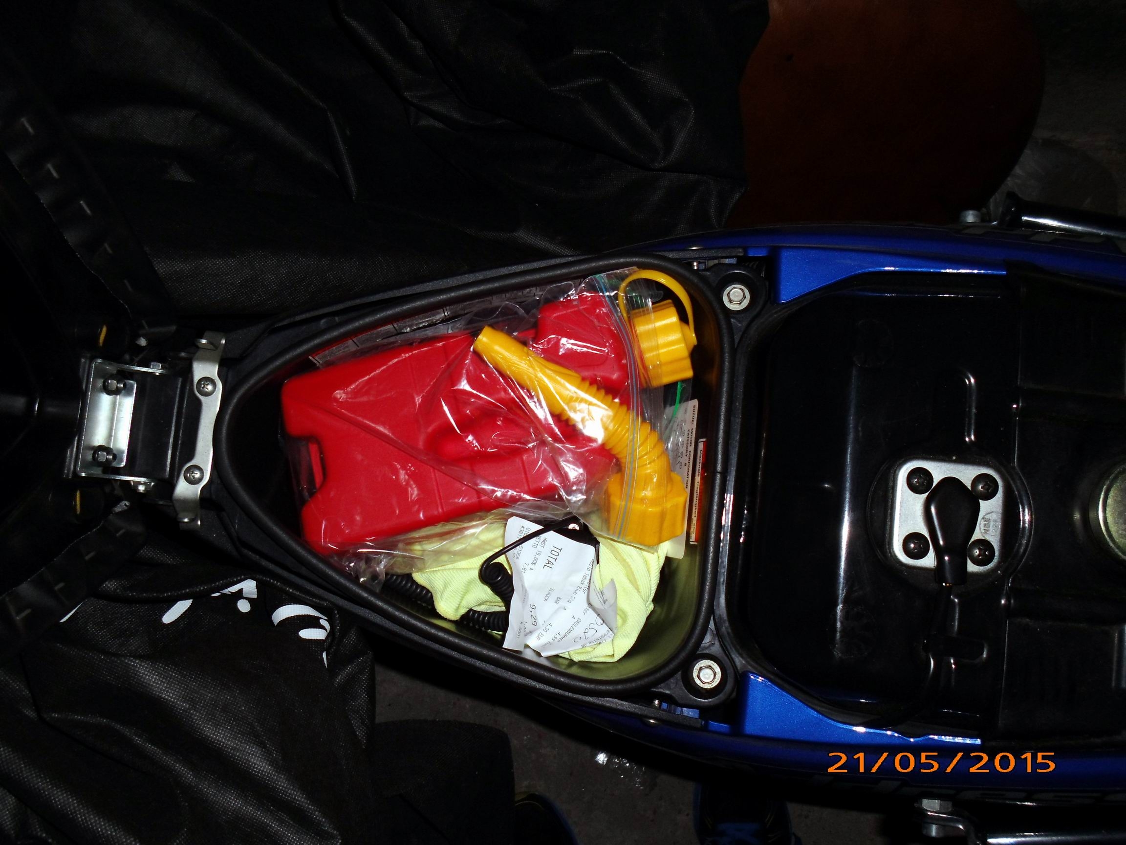

Auf Reisen und längere Ausfahrten ist ein kleiner Benzin-Reservekanister sehr nützlich
Tip:
*klick*
Hier bei meiner Zusel verstaut
Tip:
*klick*
