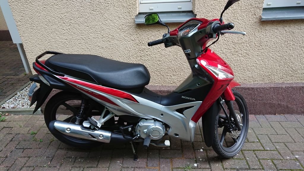

Seit einer Woche bin ich nun auch Besitzer einer Wave.
Bj 2015 mit nicht einmal 3000 km.
Mittlerweile habe ich über 300 km abgespult und 2 mal getankt. Verbrauch 1,81 l/100 km. Und der Reifendruck war bis heute warm vorn und hinten 1,8 bar (heute das erste Mal kontrolliert - hätte eher Not getan).
Der Kauf war ein reiner Vernunftkauf: leicht, sparsam, relativ uninteressant für Diebstahl.
Etwas mehr Leistung wäre zwar nicht schlecht (für flüssige 100 km/h Überland), aber ich kann auch mit entschleunigten 80 bis 90 km/h leben. Die kleine Puig-Scheibe wird demnächst noch kommen, soll ja ein paar km/h bringen. Ansonsten werden ein Gepäckträger bzw. Topcase und ein Tunnel-Gepäckträger nachgerüstet.

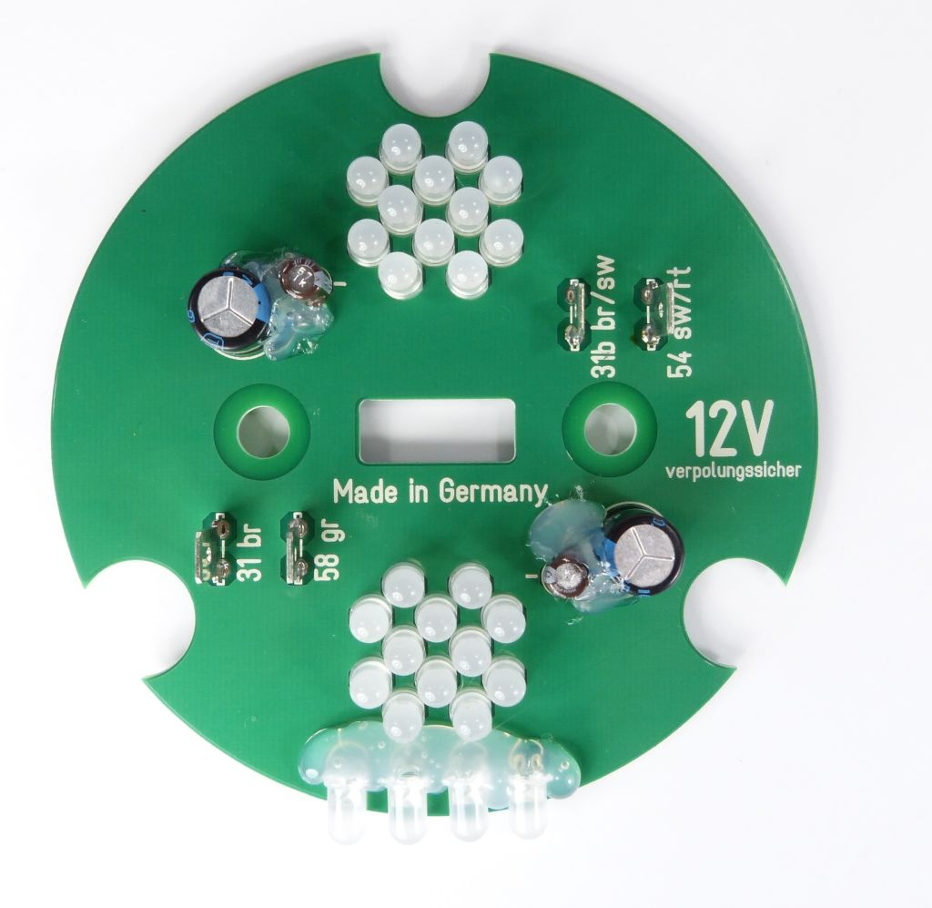

Habe u.a. für ein anderes Zweirad eigene LED-Platinen (Plug and Play für Wechselspannung) fürs Rücklicht entworfen, damit genug Saft für H4-Frontscheinwerfer vorhanden ist.
Die Möglichkeiten sind da, ich muss nur abwägen, wieviel Kapital, Zeit und Liebe die Wave für Zusatzausstattung bekommt (bei der Wartung und Instandhaltung wird nicht gespart, keine Angst).

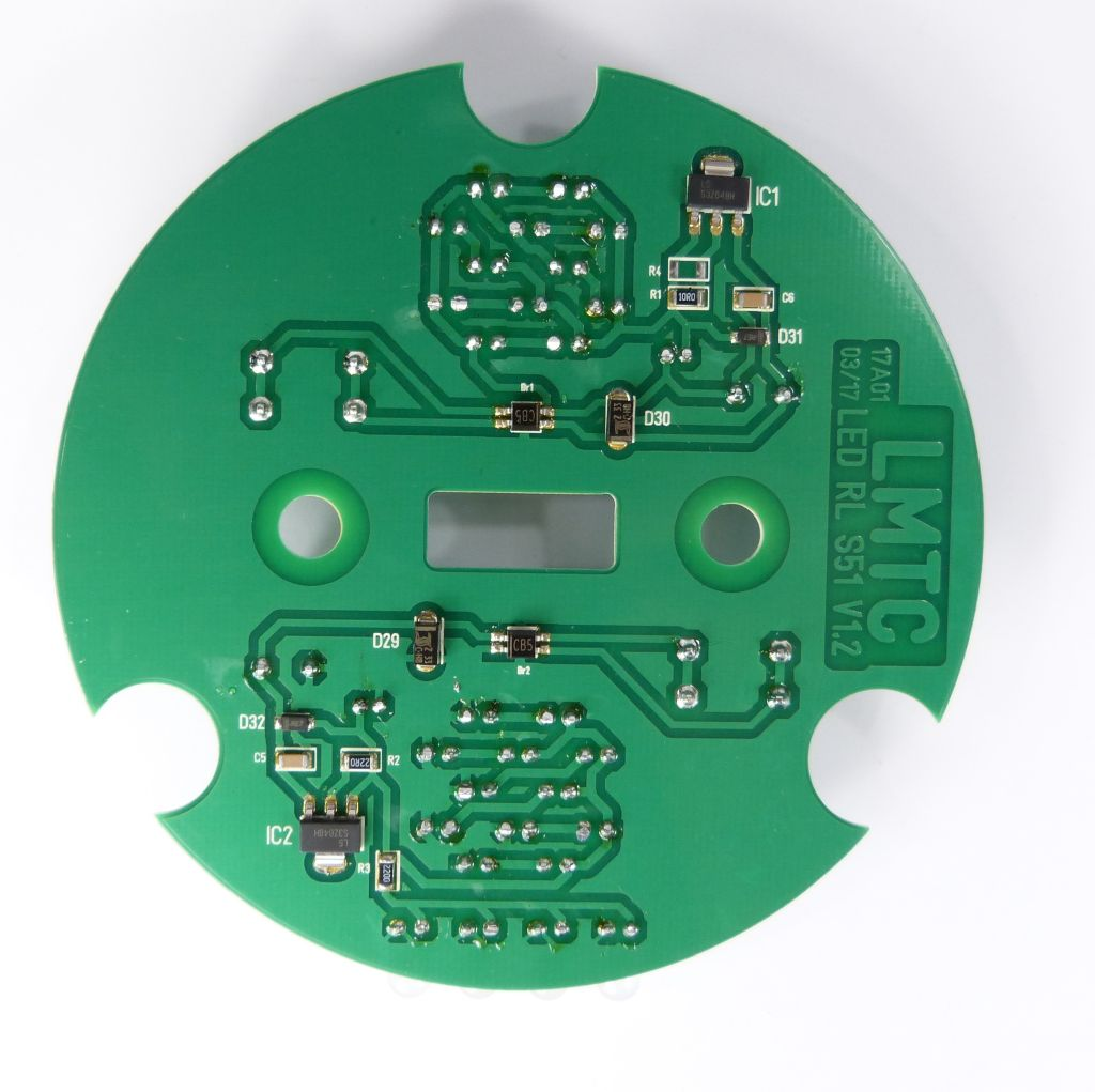

Tatsache, mit PNG geht es! Dann zeige ich mal kurz die LED-Platinen fürs Rücklicht.

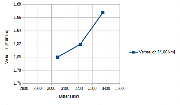

Der Verbrauch wird (bisher) gut dokumentiert, knapp 500 km habe ich hinter mir und der Gesamtdurchschnitt beträgt 1,83 l/100 km. Der Anstieg erklärt sich mit zunehmendem Sozia-Betrieb. Die 50 kg mehr merkt man deutlich, besonders Berg auf muss man immer auf langsame Verkehrsteilnehmer hoffen, um selbst keiner zu werden.

Die Platine sieht stark nach Simson aus.... :!: :?:

Jawohl, steht ja gewissermaßen auch drauf.
