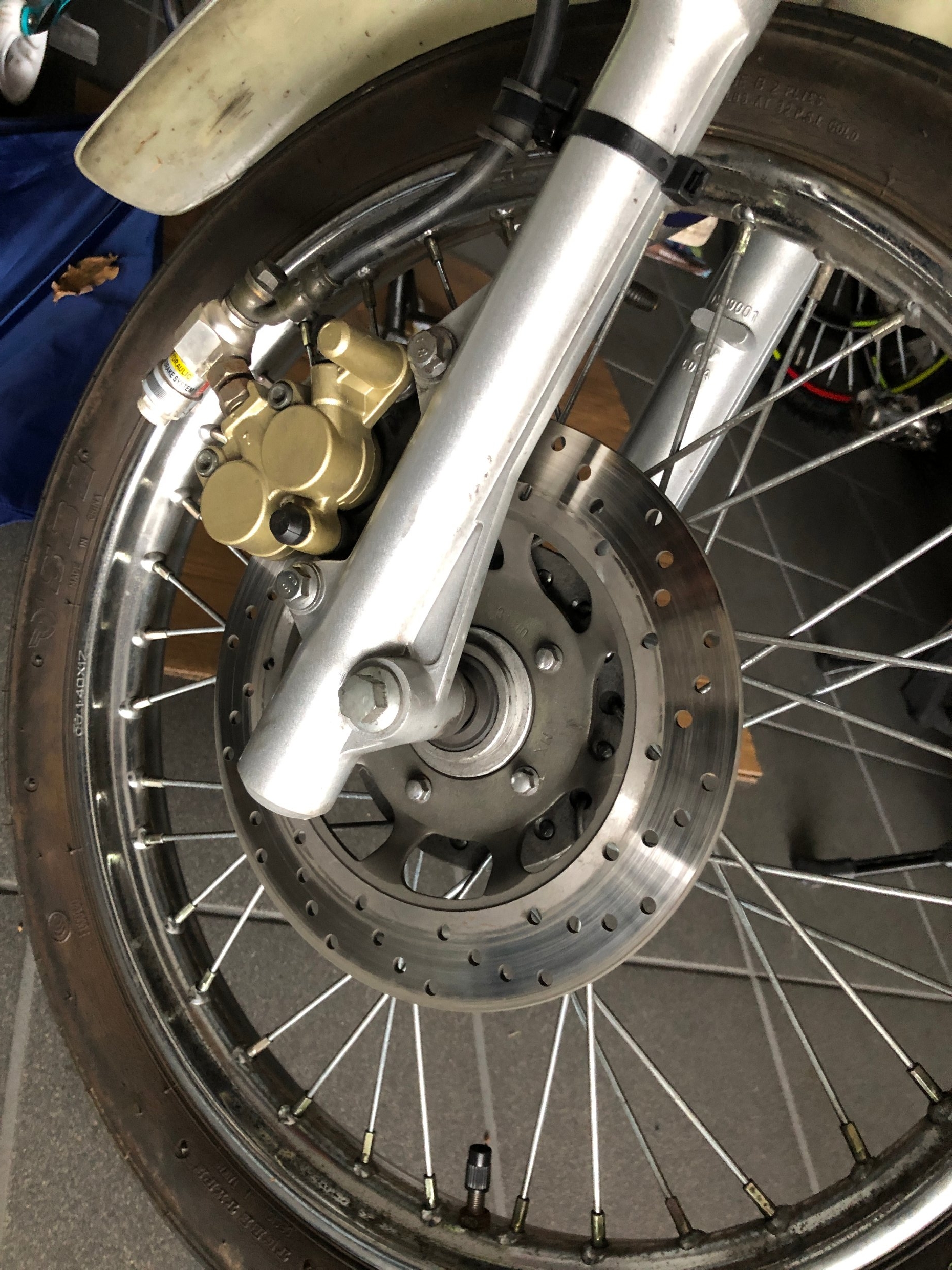

Theoretisch kein Stressthema, leider habe ich vorne aber ein deutliches Pumpen in der Handbremse. Sprich die Scheibe hat einen Schlag. Ich denke ich versuche sie soweit zu richten, dass sie die für die Ummeldung notwendige Plakette bekommt, die Suche nach einer neuen Scheibe habe ich bereits begonnen, falls jemand eine hat oder jemanden kennt, der so etwas besorgen kann bedanke ich mich sehr (!) für eine Nachricht.

Aktuell gehts ja eigentlich nur darum, die Kiste übern TÜV zu bringen. Dazu genügt ja leihweise ein Vorderrad ohne eiernde Bremse einzubauen. Details dann später.
An die Insider: Kann man diesen alberen "ABS-Druckmodulator" an der Bremszange auch weg lassen? Ist der ggf für das Pumpen verantwortlich?
das kann man wohl ausbauen, gibt zumindest einen Fred dazu. Das Pumpen ist aber die Scheibe, man sieht das schön, wie sie den Backen mitnimmt, was dann zu dem Pumpen führt.
Entweder nehme ich sie Scheibe auf die Drehbank und verushce sie für den TÜV gerade zu dengeln, oder ich tausche sie. Habe jetz alle Verdächtigen mal angeschrieben.
Da sie ja angemeldet ist, wäre es natürlich schön, wenn ich das irgendwie hinbekomme.
Wenn mir einer ein Vorderrad ausleihen würde wäre das natürlich perfekt.Ist ja Winter, vielleicht hat einer ein bisschen Auszeit?

Ja, ist aber nur für die Abnahme.
Unsere Mopeds sind ja schon ziemlich ähnlich ggf könnte ein Vorderrad der Innova passen?
Nimm mal die Maße der Scheibe und such damit. Ich hab nur mal nach 5-Loch-Scheiben gesucht. Hier ein Beispiel
https://www.abmotoparts.com/product/en/bred13/108

Ich hatte auch mal eine. Bei der pulsierte es immer beim vorne Bremsen.
Du kannst dir ja den Thread mal durchlesen, vielleicht biste dann schlauer: viewtopic.php?f=27&t=7422&start=90
willkommen im Forum und viel Spaß mit der Hsun

Kannst du problemlos geradedengeln. Denke das wird jedoch eher das Chinesen ABS sein und die Hisun hat selbst im freien Fall nicht genügend Kraft um die Scheibe krumm zu bremsen.
Wird wohl mal ausgebaut ungünstig auf der Scheibe gelegen sein. Daher kalt Rückverformung am besten natürlich ohne Metall auf Metall. Sei es durch konstantes oder schlagartiges Biegen

ansonsten hätte ich noch von meiner Innova ein komplettes Speichenrad mit Reifen und Bremsscheibe zu liegen.
Die Frage ist nur ob die Teile kompatibel sind. Evtl. reicht es die Bremsscheibe zu tauschen.
Und dann wäre noch die Frage der Organisation,
Wenn Du her kämst, Teile umbauen und in Sinsheim oder Mosbach zum Tüv, dann wieder umbauen
und mit neuen Stempel ab nach Hause.
Das wäre viel Aufwand für eine Bremsscheibe die beim Griechen nur 12 Euro kostet.

Danke soweit, ich versuche mal das lochweise drehen der Scheibe, vielleicht hilft es. Das wäre ja cool.
