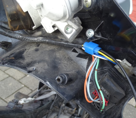

so, jetzt aber...
hier ein paar Fotos von der Baustelle.
Baustelle - warum eigentlich eine Verkleidung?!?
das Provisorium
das Provisorium
nochmal Provisorium
nochmal Provisorium
und nochmal
und nochmal
irgendwas gibt nach, die Nase fehlt. Geht auch so!
krieg ich das jemals wieder zusammen?
der Übeltäter
der Übeltäter
nochmal Übeltäter
nochmal Übeltäter
ganz schön verschmort
2 Schrauben sind übrig... ich krieg die nicht mehr rein???
