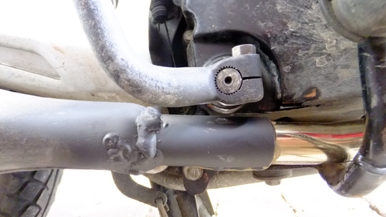

hallo miteinander,
Faddy V2A Krümmer ist eingebaut
Kurzes Fazit: Auspuffrohr am Topf abgeschnitten und das erste Problem ist da. Rohr läuft in den Topf und ist ab sofort lose.
Also Topf etwas größer aufschneiden und gedrehte Rohrmuffe mit Innenrohr und Topf verschweißen. Jetzt ist es ok.
besser wäre gewesen Auspuffrohr 50mm vor Topf abschneiden und passendes Übergangsrohr drehen.
Was soll`s schon passiert. Jetzt Faddy Rohr innen Zyl. Kopfseitig bearbeiten > Schweißnaht macht Rohr zu.
nächstes Problem: Faddy Krümmer fluchtet nicht zur gedrehten Rohrmuffe. Also mit Brenner spannungsfrei nachbiegen.
Jetzt passt alles. Zusammenschrauben und Probefahrt machen. Der Sound ist tiefer geworden, das Drehmoment im unteren Bereich etwas größer. Endgeschwindigkeit ist gleich.
ich hoffe ich konnte Nachbauer helfen. Es lohnt sich, den Auspuff zu reparieren ( Drehmoment).
schöne Grüße Karl
