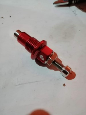

Hier mal was neu verfügbares.
Manueller Kettenspanner.Paßt auf alle kleinen Honda Motoren

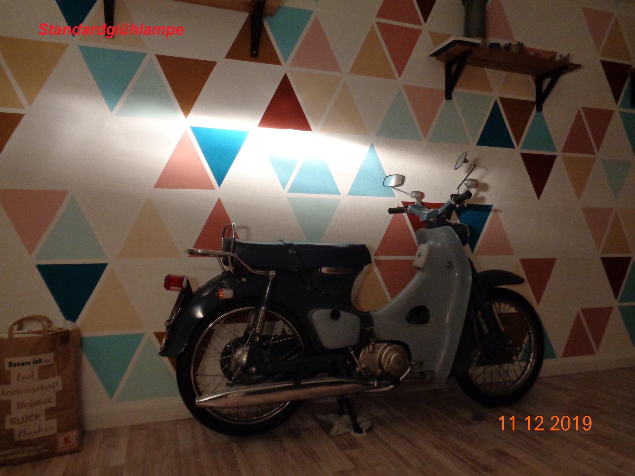

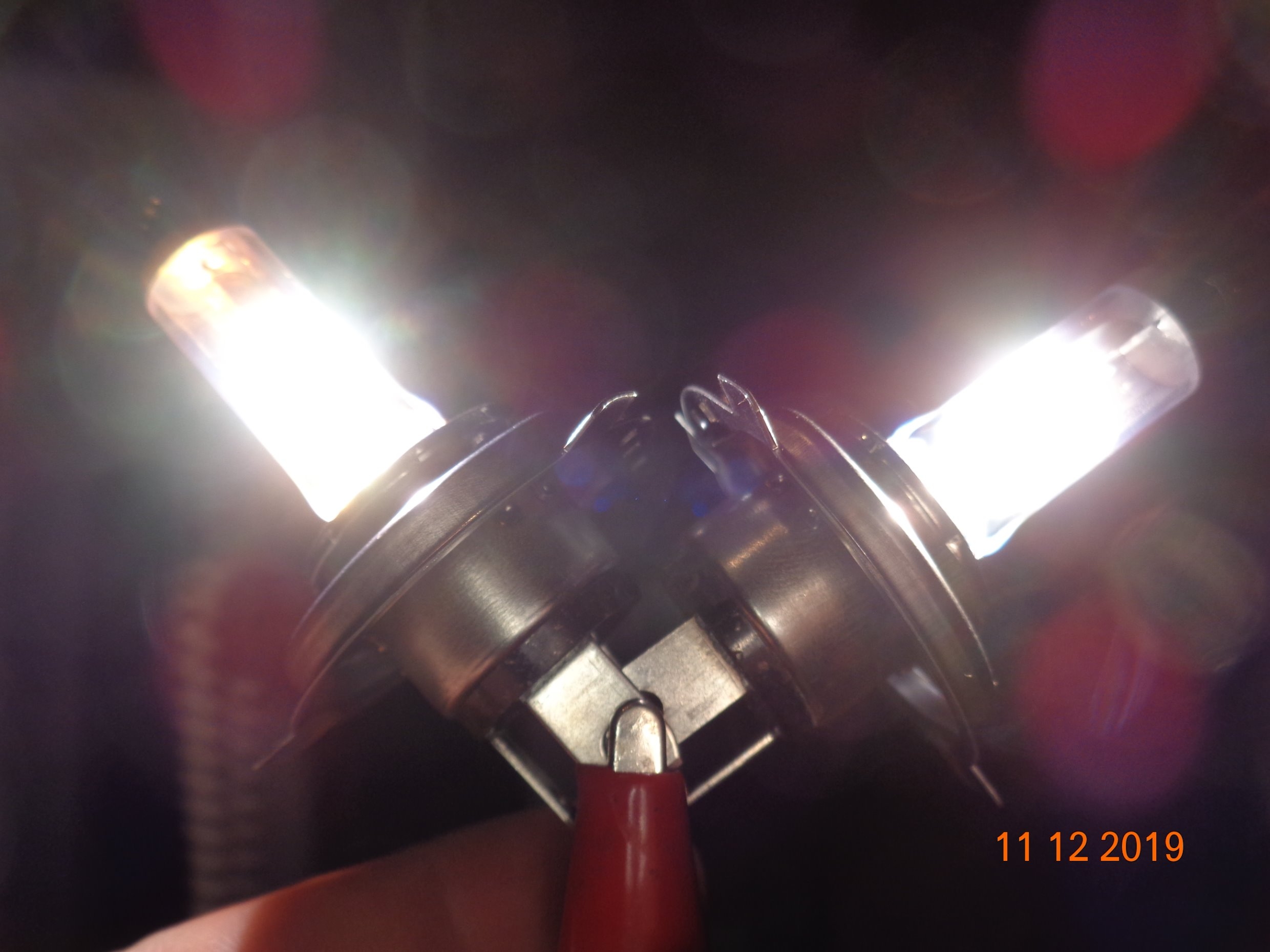

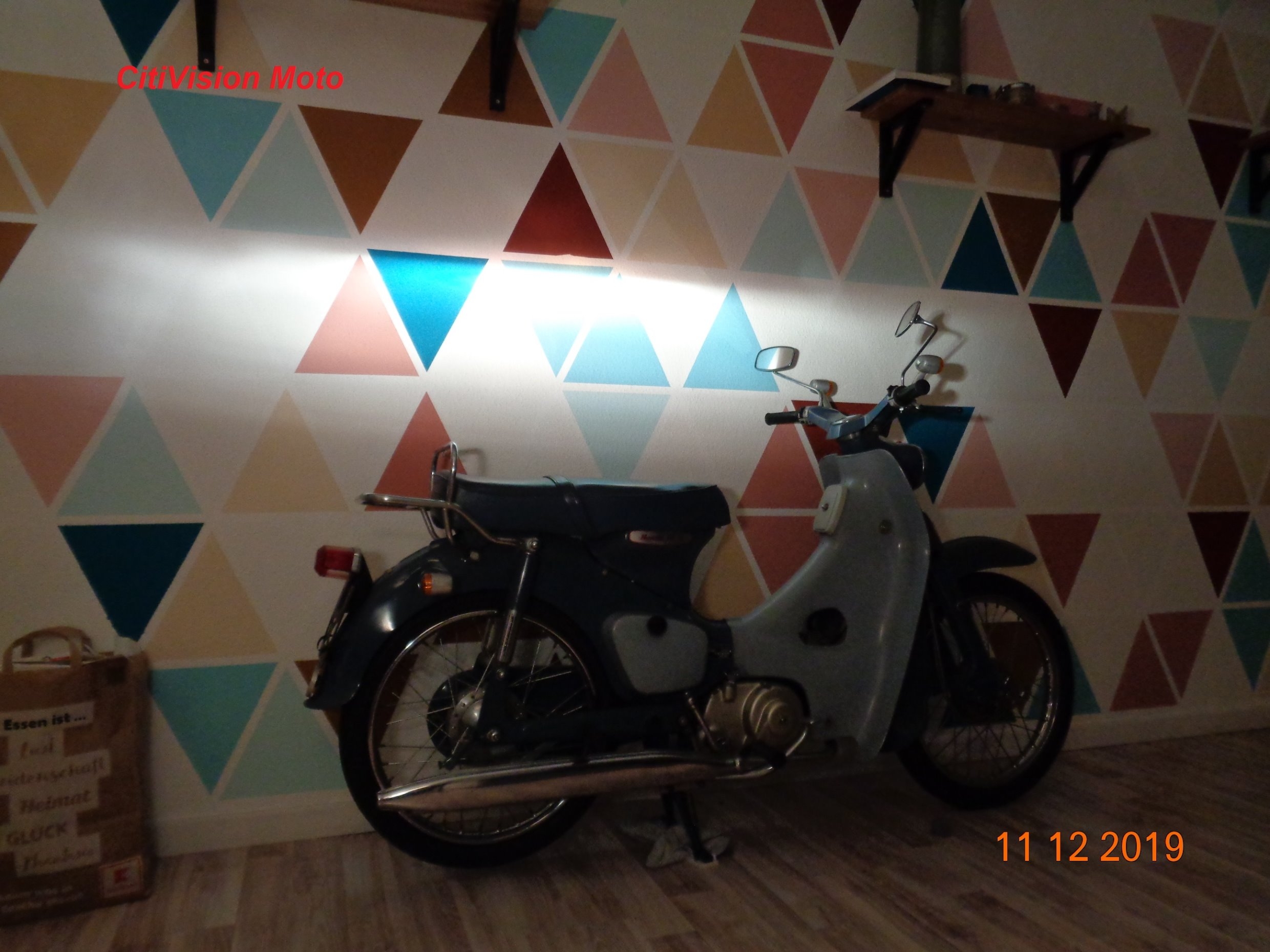

Habe vorhin ein paar hochunwissenschaftliche Stromspielereien durchgeführt und den Scheinwerfer
der Wave abwechselnd mit einer Philips Standard HS1 und einer Philips Moto Vision bla bestückt.
Abgesehen davon, dass das Leuchtfeld bei der teureren Birne gleichmäßiger ausfällt und die Lichtfarbe
etwas heller ist, sind mir keine deutlichen Unterschiede aufgefallen. Die Stromaufnahme ist bei beiden
Leuchtmitteln nahezu gleich. Die Nennleistung liegt bei der Standardbirne bei 13,5V und bei der CityVision
schon bei 13,25V Versorgungsspannung an.
Als Vergleichsstück habe ich eine günstige H4 herangezogen, die bei genau 12V ihre 55W verfeuert... :shock: :roll:
In der Bude mit dem Lichtkegel an die Wand waren die Unterschiede deutlich sichtbar, aber ohne WOW-Effekt. :lol:
Die Tage probiere ich die hochleistungsbirne mal aus.
Um dem Test noch weniger Aussagekraft zu geben muss ich ergänzen, dass die Standardbirne ca 20tkm alt ist
und die CitiVision frisch aus der Packung kommt... :laugh2:
Achja, und die Kameraeinstellungen sind bei beiden Fotos unterschiedlich und lassen sich nicht festsetzen :o

Naja, die Leistungsaufnahme muss ja annähernd gleich sein da vorgeschrieben.
Das hellere Licht kommt aus dem dünneren Glühwendel. Leider hält der dann aber auch nicht so lange.

Neinja! Die Leistungsaufnahma kann nur bei entsprechender Spannungshöhe gleich sein.
Steigt die Versorgungsspannung, steigt auch die Leistung!
Bei glatt 12V nimmt die Lampe etwa 28,5W...
