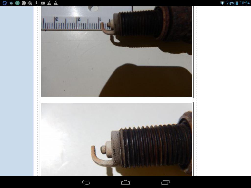

angeblich gibt es diese Denso weder für Geld noch für gute Worte. Ich selbst habe etwa 5 mon. gewartet.
Ein Europa(küsten)umfahrer auf der Inno hat jetzt seine Normalkerze bei ca. 49.000 km gewexelt, ca. 1,4 mm Spalt, hat immer perfekt funktioniert. Das Kerzenfoto hat er mir per PN übermittelt. Wir übertreiben!
