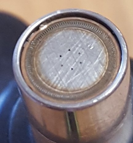

Wenn ich das Einspritzventil im Ultraschallbad reinige, was muss/darf da für eine Flüssigkeit verwendet werden?
Wir auf Arbeit haben nur Entfetter Lösung.....

Zumindest möchte ich das ausschließen bevor ich etwas andere probiere. So wie es aussieht sprüht es nicht aus allen 6 Öffnungen. Somit wäre das schon mal eine mögliche Fehlerquelle...

Kann sich bitte mal jemand diese Einspritzdüse ansehen?
Für mich sieht die nicht ganz gesund aus....Oder was meint Ihr?

Auch wenn die Einspritzdüse, aus was für Gründen auch immer, nicht mehr aus allen Löchern spritzen würde, laufen würde der Motor trotzdem. Aber ich will niemanden den Glauben nehmen. Aber man tut gut daran wenn man sich über das eigene Können im Klaren ist und weiss wenn man Fremde Hilfe in Anspruch nehem sollte. Sonst ist dann am Schluss noch viel mehr kaputt als vorher.

ich vermute nicht, dass hangover's Inno einen Fehler anzeigt, iss doch nix kaputt !
Dass sie nicht richtig anspringt, merkt er auch so und ob die Einspritzdüse genügend Treibstoff einsprüht ist nicht durch eine Fehlermeldung darstellbar, das ist ein mechanisches Problem, wie das falsche Ventilspiel. Dass dies die Ursache ist, mag ich nicht glauben, Einstellen schadet jedoch nicht.
Da durch die Duese nur Benzin fliesst, waere natuerlich das unschaedlichste Mittel.... Benzin. Allerdings vonwegen moeglicher Brenn/Explosionsgfahr beim Inbetriebnehmen des Geraets (Schalterfunke z.B.) die Reinigung im Freien vornehmen bitte.
Vielleicht aber ginge, wenn ich das im kleinen Foto spaeter richtig erkennen konnte, sogar ein tuechtiger Schwall Pressluft auf die gezeigte Seite in die Duese hinein um die Loecher wieder sauberzublasen.
