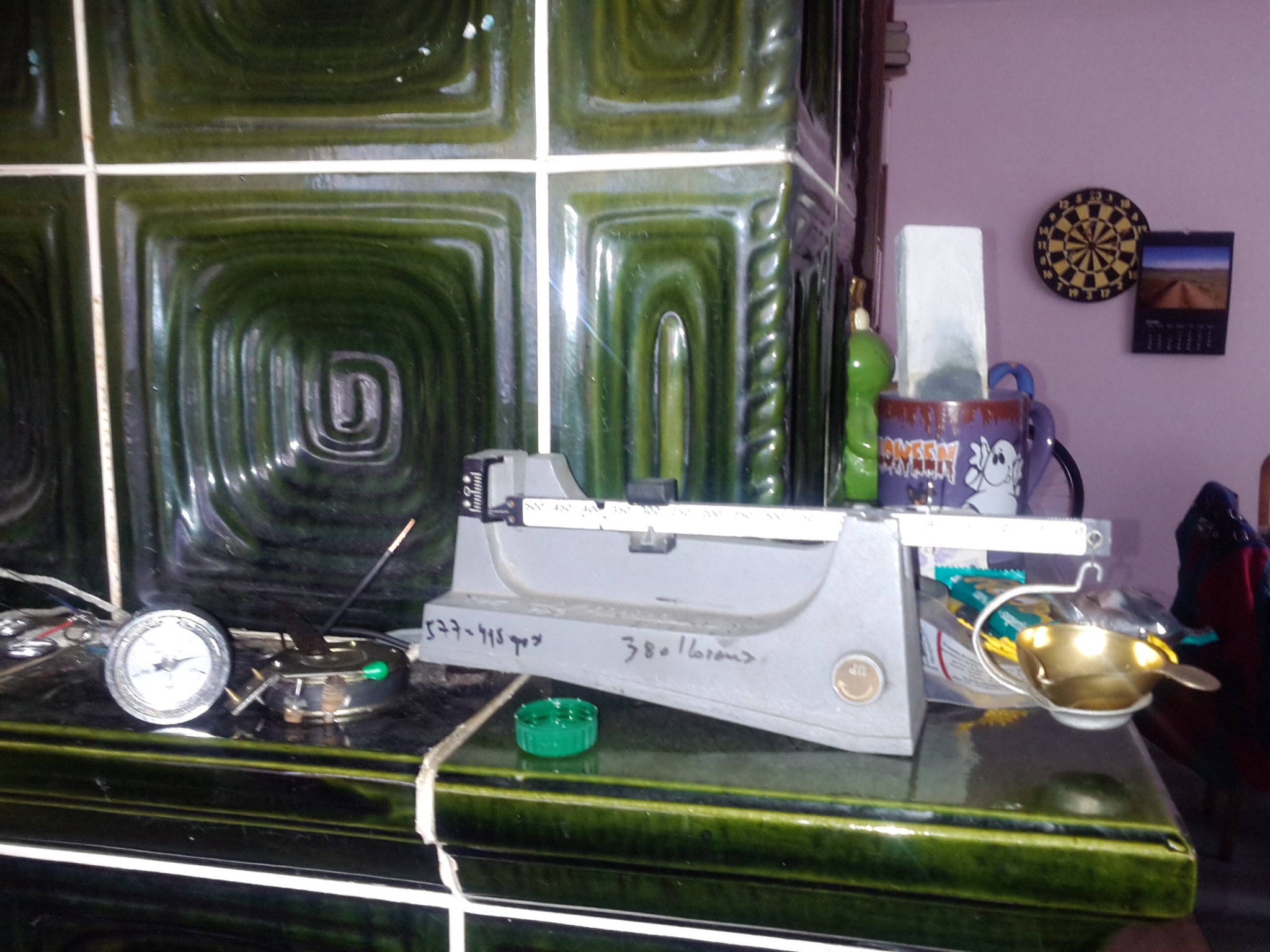

Re: kreischendes Geräusch
Mein Spezialist für Öltemperaturen ist Saxenring, wie gesagt sind 140 Grad völlig unbedenklich! Die böse Kapitalistenfirma MATHY wirbt damit, dass ihr Mittelchen die Motoröltemperatur merkbar senken würde! Mir egal.
vlnr BMW Öltemperaturmesser, Pulverwaage, Dartscheibe, Mongokalender.
