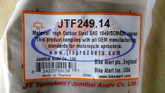

hi zusammen,
gerade (08:30 ;) ) Uhr schmiss mich der Postbote aus dem Bett. Das neue Ritzel ist da.
Die Bezeichnung JTF 249-14 ist eingeschlagen und endlich das richtige.
Das Ritzel von Done ist aus dem RK Satz und hat 15mm > also falsch.
Ich glaube langsam bekommen wir das Problem in den Griff.
Die Kontermuttern der Kettenspannvorrichtung habe ich gegen Muttern M6 selbstsichernd getauscht. Bei einer Nachstellung drehe ich immer gleichmäßig und somit stimmt die einmal eingestellte Kettenflucht immer perfekt.
Hätte ich die 3 falschen Ritzel nicht mit Kupferfett eingebaut wäre meine Ausgangswelle bei jetzt 61.000 km defekt und ich müsste den Motor nochmals zerlegen und die Welle erneuern.
Das ist schon ärgerlich.
Gruß Karl :prost2:
hier das richtige Ritzel
