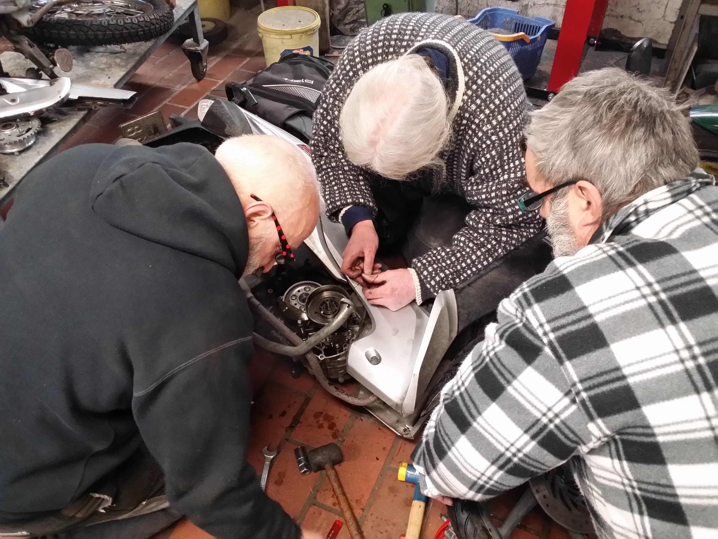

Willst Du jetzt "Lord Voldemort" aus mir machen ? Mittlerweile ist es bei mir egal mit welchem Fahrzeug ich im Zusammenhang erwähnt werde, denn spätestens seit S51/Schwalbe und Inno/Wave ist der Ruf sowieso ruiniert und dann benimmt man sich auch ganz ungeniert. Der Pantheon war sicher ein einschneidendes,gar nicht mal unangenehmes Erlebnis, aber den FHH werde ich wegen eines Jehovas sicher nicht ernsthaft angehen. Ich habe zuhause nochmal überlegt und ich bin doch schonmal "oller gefahren. Vor 40 Jahren einen großen 175er Tourist und vor ca 5 Jahren mal ein paar Meter, um vom Kaufmann Milch und Brot zu holen, den SH 300 meines Schwagers, das habe ich aber ohne Absicht verdrängt.
Nett war es auf jeden Fall und Danke nochmal für das Teil, was auf dem Bild neben meinem Knie liegt, schade ist, daß Du das Detailbild des Fehlers nicht eingestellt hast.

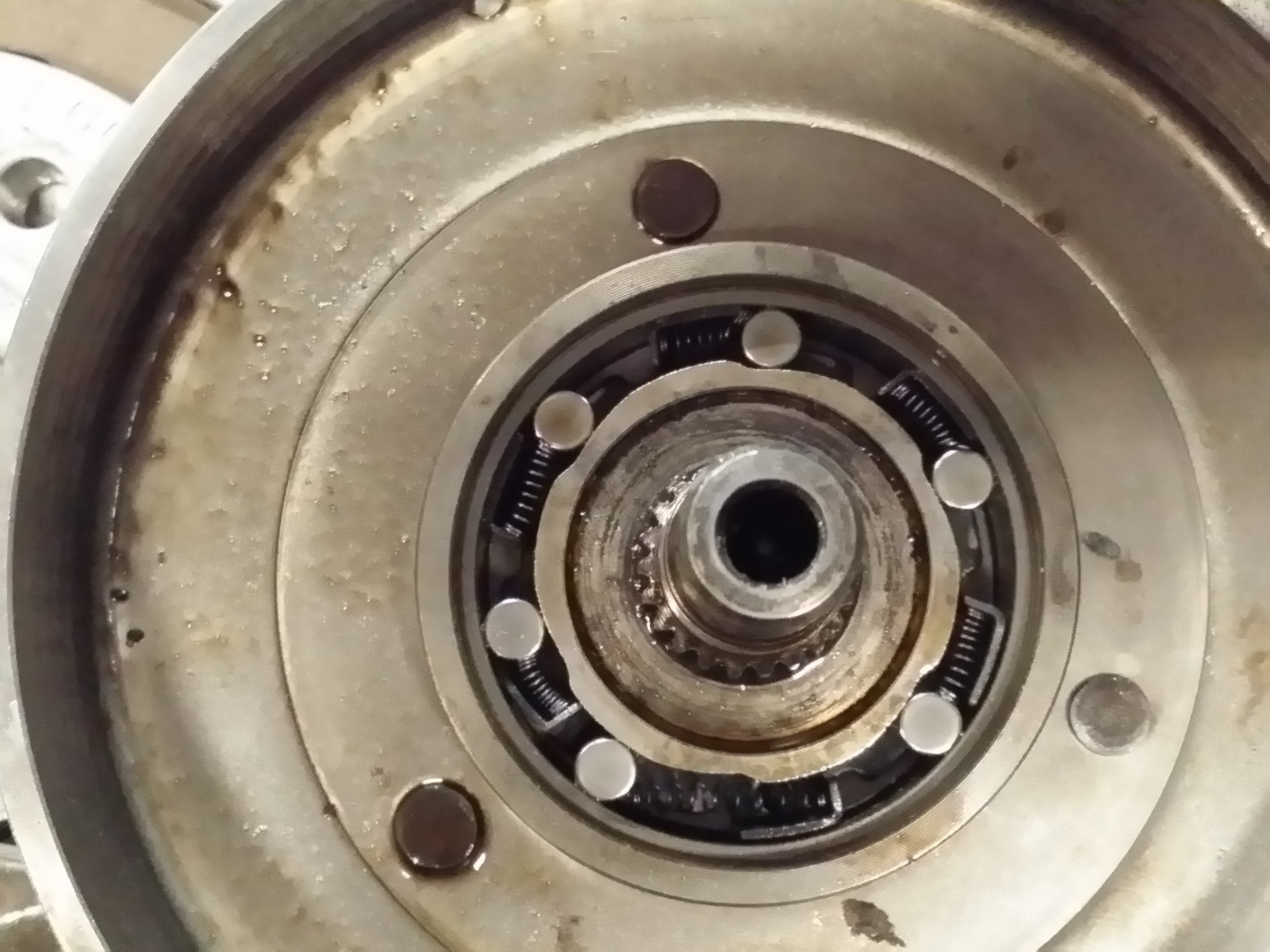

Ja OK, hier ein Bild des Schadens.
Ganz genau zu erkennen, dass sich der Freilauf verhakt hat.
Eine Rolle ist dabei ganz tief in ihrer schrägen Laufbahn vorgedrungen und verklemmte sich dort - Freilauf o.F.
Letztlich war auch in der Außenbahn ein Abdruck des Röllchens, sodass wir der Meinung waren, besser beide Teile zu tauschen.
Wenn ich es nicht gewusst hätte, hätt ich auch gesagt PH
Die KSS in den Waves sind JIS
Es ist herrlich, im CUB-Forum Jehovaaffinitätengerüchte zu streuen

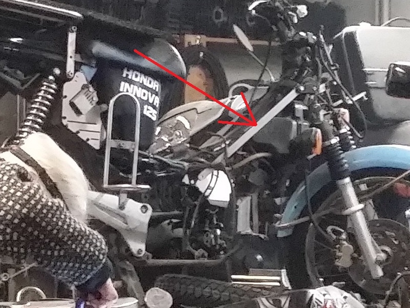

Moooooooooooooommmmmmmmmmmmmeeeeeeeeeeeeeennnnnnnt mal. Adlerauge Done hat da was gesehen.
Wasn das? Copyright beachten!
- Beiträge: 7201
Re: ***MONGO-Update: technische Neuerungen***
Aaaaaaah,
, das ist ein Mongo-Delta Extra.
Beidseitig 2 Flacheisen, parallel zum Rahmen, weil ich panische Angst davor hatte, iiiiirgendwie die Spritleitung links durch unüberlegte Hibbeligkeit abzutreten.....
Also nur ein Alleinstellungsmerkmal der Delta und bereits vor der Mongo-Reise montiert
