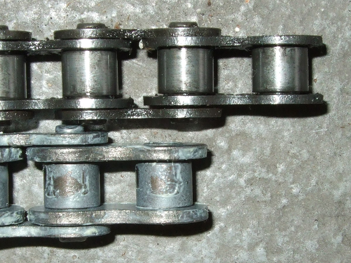

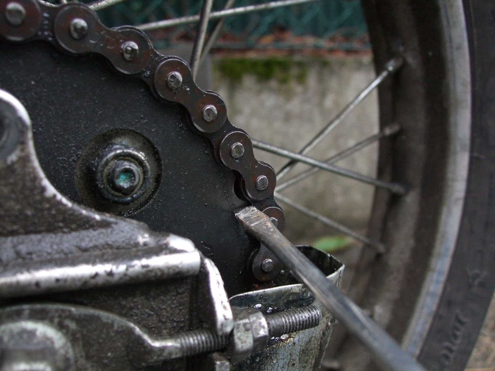

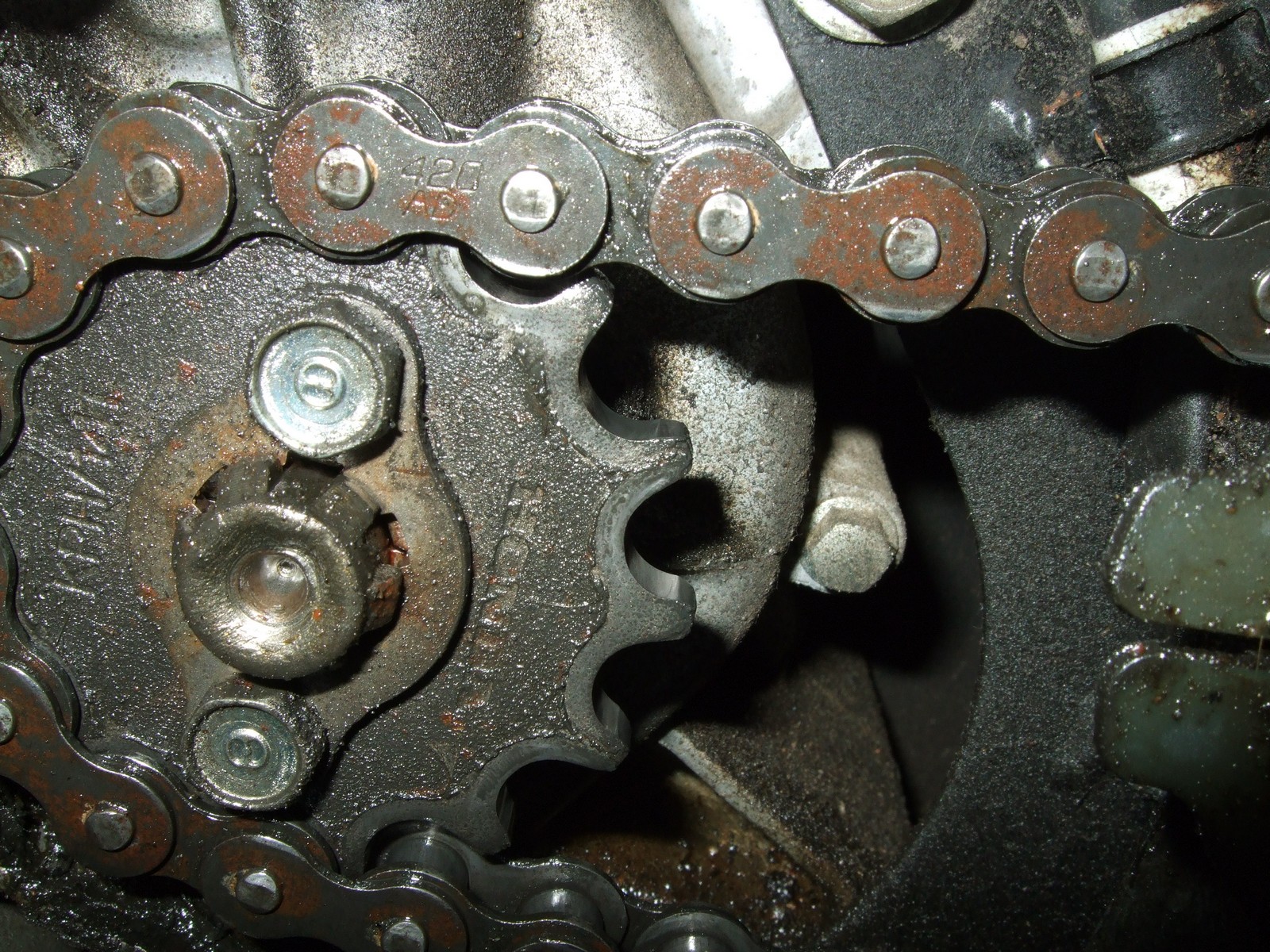

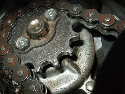

Meine Originalkette nach ca. 11.780km.
Gemessen 515 mm zwischen 41 Pins, mehrfach an verschiedenen Stellen gemessen.
Abheben lässt sie sich auch gut, ist also fertig.

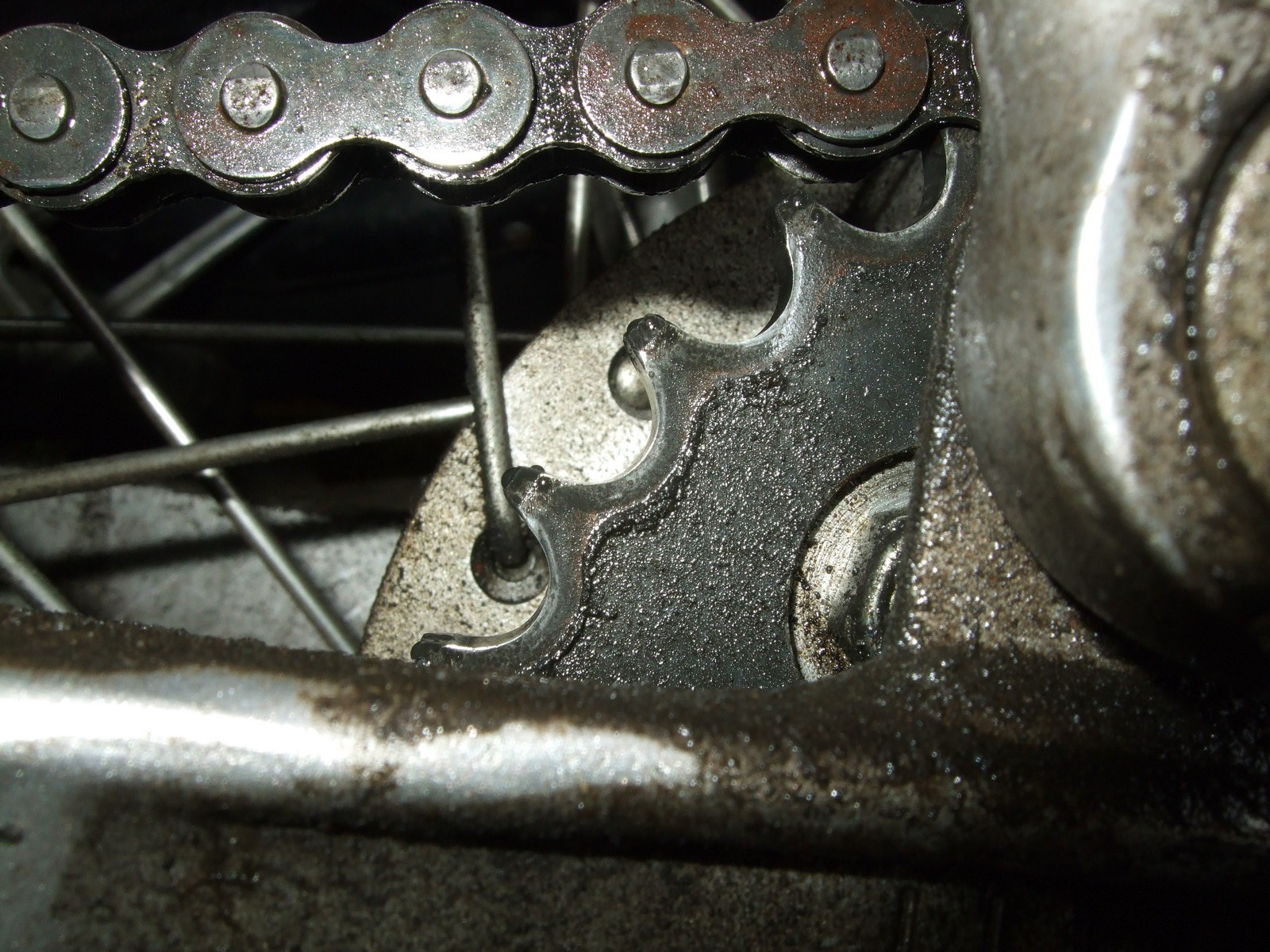

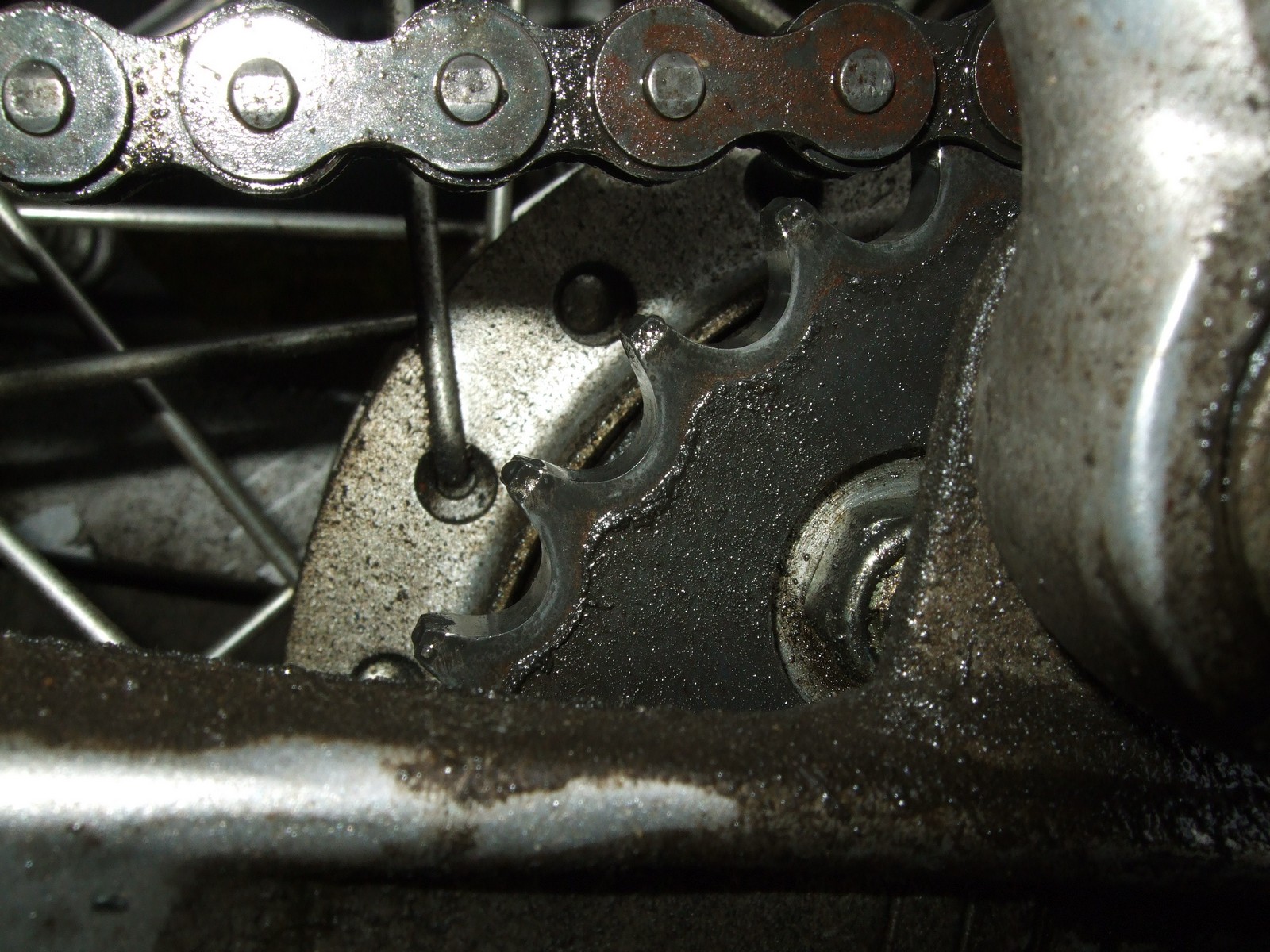

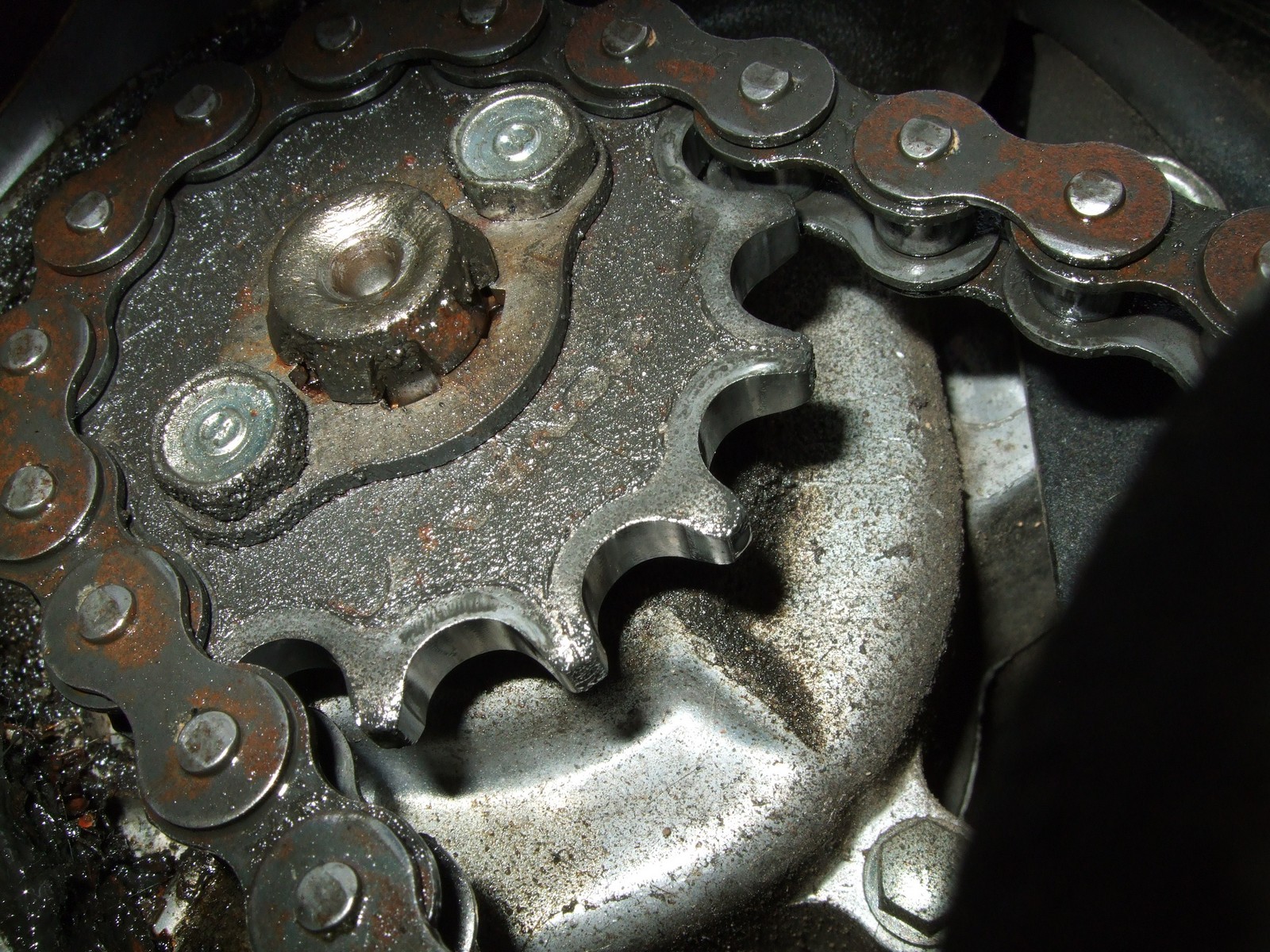

Was meint ihr zu Rad und Ritzel? Noch ok?

Bei den Ersatzteilpreisen würde ich Rad und Ritzel gleich mit tauschen. Obwohl die optisch noch ganz gut aussehen.

ich würde keine O-Ring Kette nehmen, eher etwas weniger ölen.
Was hälst Du davon, statt der Kombination 14/35 die 15/37 zu nehmen ? Stefan kann da liefern, CEA vermutlich auch.
Das Ding ist dann minimal länger (noch länger?) übersetzt, Kette und Ritzel werden aber weniger beansprucht, da das Einfädeln unkomplizierter ist und vorn eine Rolle mehr trägt.
Kannst trotzdem ein 14'er mitbestellen, vielleicht passt eine gegenüber der Originalübersetzung Kürzere eher zu Deinem (mittlerweile viel besseren) Fahrstil. Das kann man vorab nicht sagen, das muss man ausprobieren.
Aufgrund des 'guten' Rad/Ritzel-Zustandes würde ich aber erst mal nur die Kette erneuern. Der Hein Gericke in Eb' hat bestimmt die passende da.

Aber Ritzel und Rad kann man noch eine Weile fahren und die Kette ist auch noch nicht am Ende. Wenn einen aber der Rost stört, die Preise sind ja moderat.

Neues von der Ritzelfront:Im Louis O-Ring Kettensatz ist auch das 253er JT drinnen!Hab die mal Angeschrieben zur Info.Ich selbst hab bei Stefan(Kellerharrer)mal einen Kettensatz und noch ein 15er Ritzel bestellt und beide sind falsch!Nach der Info an ihn bekam ich soeben die Nachricht das ich die richtigen Ritzel bekomme und die anderen nicht zurücksenden muß sondern behalten/entsorgen soll.Das nenn ich mal nen super Service-toll !!!!

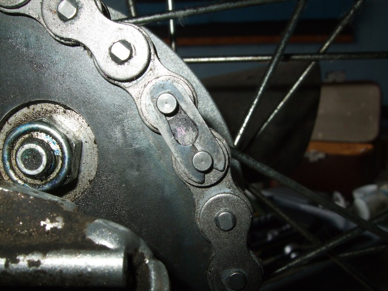

So, Im Zuge des LR-Wechsels kam auch gleich die neue Kette drauf.
Das Kettenschloß wehrte sic sehr. Die Platte ging kaum über die Pins, da musste eine Zange herhalten
(plus die alte Platte, um den Druck gleichmäßig zu verteilen).
Die mitglieferte Sicherungsfeder bekam ich nicht komplett drauf, sie hat sich dann nach mehreren Versuchen aufgebogen.
Die Feder von der alten Kette passte. (Gleich mal was auf Halde legen)
Die alte Kette war übrigens richtig fertig, auf den Bildern sieht man, wie sehr sie sich innerhalb von 11.793 Km gelängt hat.

nachdem auf dem letzten OST festgestellt worden war, dass meine Kette noch genügend "Fleisch" hätte, stellt sich mir nun doch die Frage, da ich die Kette am Blatt gut abheben kann, ob ich es doch damit noch zum FLEZ schaffe und dann wieder zum OST, um dann dort unter fachkundiger Aufsicht die 428iger (106 Glieder) ranbastel.
