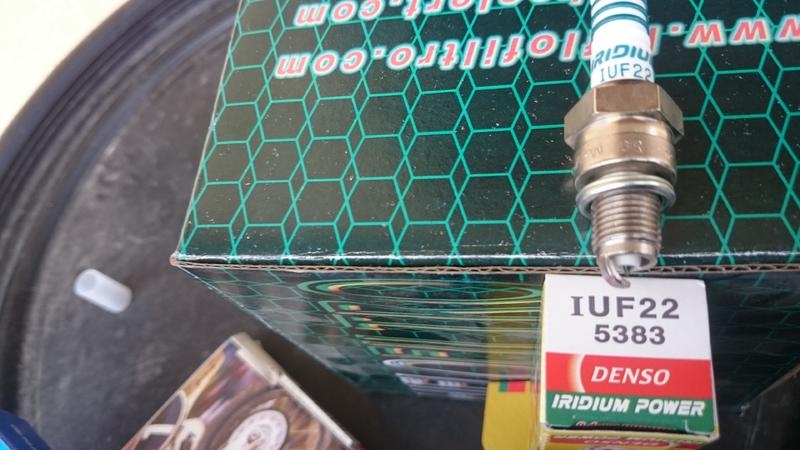

Michael Suchy und IGN (in der Hsun) nutzen die überragende NGK Iridium CR6HIX Don
Bastl nutzt in seiner C70 SuCu die fast noch geilere Sommer-Kerze Denso IUF22... Werner nutzt in seiner SuCu die Denso IUF20.
Denso ist etwas teurer als NGK, ist aber gerechtfertigt für die ultradünne
0,4mm Elektrode. Die Drücke die da auf die Schweißnaht der Elektrode
arbeiten sind immens.
Achtung, diese angesprochenen Zündkerzen sind nicht für Innova Carb
und Einspritzer sowie die Wave geeignet. Da gibt es andere heiße Ware.
Die Teile sind "Save" und haben nichts mit den berüchtigten Brisk Kerzen mit
Ringelektrode zu tun die die eine oder andere "dicke" BMW
gekillt haben, sie zünden das Gasgemisch nur optimiert.
Das merkt man sofort je nach Motor.
D.h. desto mehr Zylinder und Einspritzung, desto weniger fällt der Effekt auf,
desto Eintöpfiger und größer der Topf mit Vergaser / Vergasern läuft desto
auffälliger wirds...
sozusagen der Motor klingt dann bei heruntergedrehtem Standgas was man
dann ja machen kann schon etwas nach Diesel
Umpff-Umpff... Aushilfspitt
