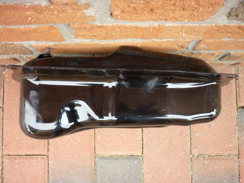

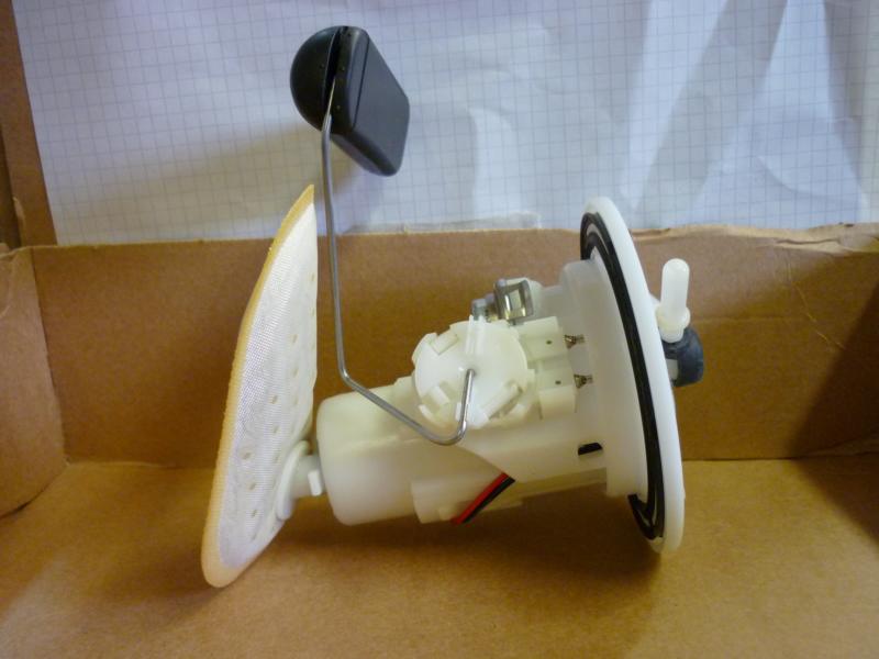

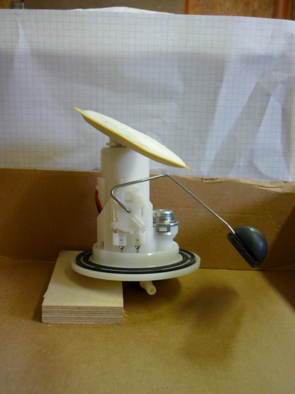

Habe mal auf die Schnelle Bilder zum Tank Innenleben.
Am Schwimmer ist denke ich mal eine Art Drehwiderstand.
Müsste ich mal die Ohms messen die dort auf Max und Min sind und auch Foto vom Ganzen Tank kommt dann noch später, jetzt keine Zeit dafür.

Re: Tankfassungsvermögen der Innova
Super! Vielen Dank Dirk, das hilft mir sehr weiter.
Also wie es aussieht kann da kein Saugschlauch verrutschen, da das Ganze ja incl. Pumpengehäuse ein großes Kunststoff- (vmtl. Spritzuguss-) Teil ist. Das bedeutet, es wird wohl am Tankgeber liegen ... vielleicht auch am Widerstand der Leitungen bis zum Anzeigeninstrument. Ich warte mal ab, was Du für Widerstandswerte misst und dann werde ich mal vergleichen - so es denn ein Drehpoti ist und nicht z.B. ein Hallsensor. Vielleicht muss man auch eher eine Ausgangsspannung messen.

@evomoto:Denke an deinem Tank ist alles IO:Wenn du den Tank mit 3,7 l befüllen willst geht das nur auf dem Hauptständer oder waagerecht!Du hast 1 Liter und direkt danach 2,3 getankt macht zusammen 3,3 und der Rest geht nur absolut waagerecht und mit etwas gefühl :roller:

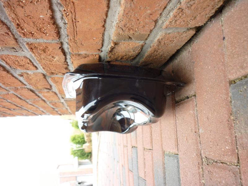

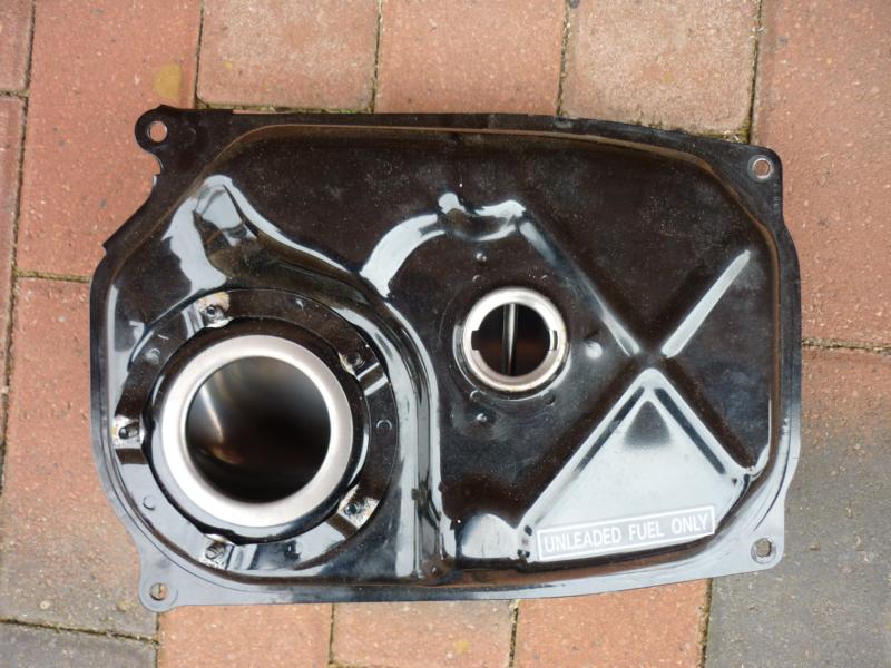

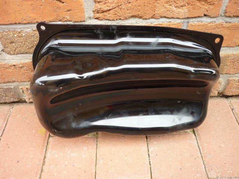

die Innova hat ja einen sehr der Bauform der Innova angepassten Tank.
Wenn er ziemlich voll ist, ist die Oberfläche Groß, wenn er dann langsam immer leerer wird verkleinert sich die Oberfläche,
deswegen zählt auch zum ende, die Tankanzeige schneller die Balken runter.
- Dateianhänge
- Tankanzeige.jpg (26.79 KiB) 4973 mal betrachtet
- links ist vorn
- K800_P1020650.JPG (109.02 KiB) 4973 mal betrachtet
- von hinten aus betrachtet
schön zu sehen die Radkasten Wölbung - K800_P1020649.JPG (102.93 KiB) 4973 mal betrachtet
- links ist vorn
schön zu sehen die Radkasten Wölbung - K800_P1020648.JPG (104.9 KiB) 4973 mal betrachtet
- links ist vorn, von der linken Seite
- K800_P1020647.JPG (103.02 KiB) 4973 mal betrachtet
@ Dirk: Wahnsinn, das ist ja unglaublich, wie schnell Du hier die wichtigen Infos postest. Habe vielen Dank dafür! Werde nach dem nächsten Volltanken mal den Widerstand messen und dann wenn der Tank leer ist. Und dann mal sehen.
@ Mauri: Da hast Du wahrscheinlich Recht. Eben habe ich nachgesehen, was meine bisherigen Tankmengen waren und habe festgestellt, dass ich wohl schon mehrmals - ganz ahnungslos - kurz vor knapp gerade noch so rechtzeitig getankt habe.

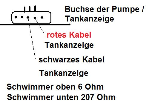

So noch ein kleiner Nachtrag zum Widerstand des Schwimmers im WHB steht als Werte :
Schwimmer oben 5 bis 7 Ohm
Schwimmer unten 204 bis 210 Ohm

Hier mal eine Zeichnung von Honda über Technischen Aufbau des Motors,
sehr schön auch beim Tank zu sehen wie der sich nach unten hin verjüngt, damit ist klar das die Balkenanzeige der Tankanzeige zum Ende hin schneller wird
