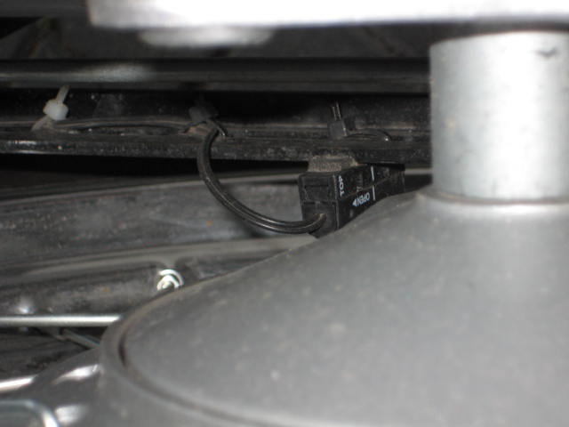

Ich habe auch einen Sigma BC 1609 montiert mit Standard-Kabel.
Das sieht dann so aus:
... und so ist der Geber befestigt:

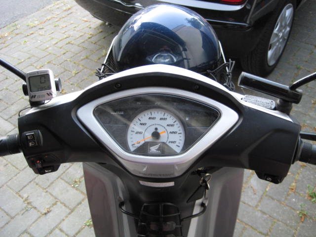

Re: Fahrradtacho montieren, aber wie
so sieht meine Lösung am Lenker aus, vorausgesetzt natürlich das "lange" Anschlusskabel :zwinker:
Das Kabel zum Tacho könnte man auch noch durch die Gummitülle vom Spiegel führen, dann wäre es gar nicht mehr zu sehen (dafür müsste ich nur alles wieder auseinander basteln).
Signalnehmer am Hinterradansicht

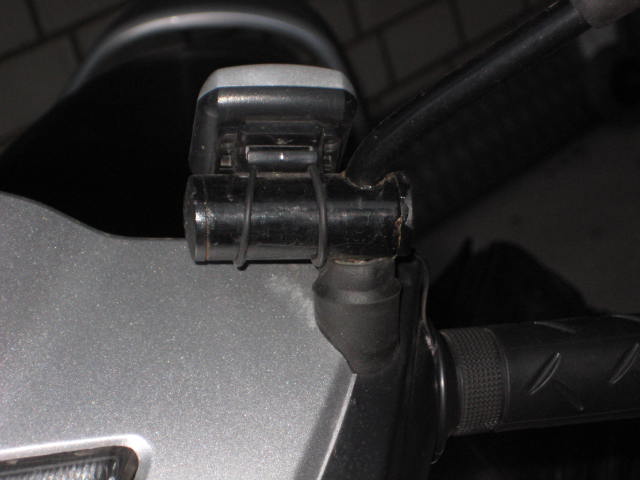

Sigmahalter von hinten

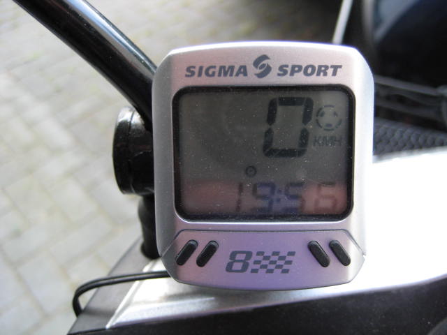

Sigma Tacho + Navihalter
Nahaufnahme Sigma Tacho
