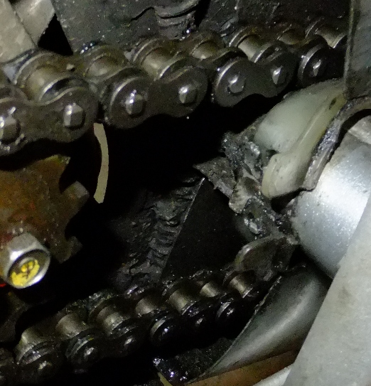

Manchmal bereiten auch kleine Dinge Probleme.
Im Bild der Kettengleitschutz. An der Schwinge sind 2 Laschen und 2 Hacken angeschweißt. Nun weiß ich nicht ob nur bei meiner Innova oder auch bei anderen Innovas der Gleitschutz vorn frei herumhängt. Ich habe den Gleitschutz so eingehängt wie auf dem Bild ersichtlich. Die Hacken und Laschen werden ja eine Bedeutung haben. Im WHB steht nur etwas von Ausführung GR. Was meint Ihr dazu?
Gruß Charly

Jürgen hatte vor 3 Jahren schon mal ein ähnliches Problem, vll. helfen Dir ja seine Fotos...
http://www.honda-innova.de/viewtopic.php?p=2956#p2956

habe die beiden Bilder angeschaut,
die Laschen hat Jürgen unter dem Kettenschutz gelassen. Das führt so denke ich, zum
herausrutschen aus den Nasen. Ich denke dass die Laschen so wie ich es eingefädelt habe
aussen sein müssen damit der Schutz nicht aus den Nasen rutscht ? Gibt es da eine Anweisung von Honda?
Was ist die GR Ausführung?
Gruß Charly

Karl Retter hat geschrieben: Was ist die GR Ausführung?
Modell für Griechenland, das ist serienmäßig ohne Kettenkasten.

@charly:
Ich weiß nicht genau was du mit Laschen und Haken meinst? Auf deinem Bild ist das leider nicht so ganz zu erkennen.
Wenn du dir die Diskussion von damals weiter anschaust war es wohl so richtig, wie ich es auf Bild 2 hatte, so ist es zumidnest bei mir auch bis heute und es ist nix verrutscht.
Im WHB steht dazu glaube ich nichts, sonst hätte ich es damals bestimmt dort nachgelesen.

hallo Jürgen,
die Öffnungen im Schutz werden in die Haken eingehängt. so habe ich das beim ersten Kettenwechsel auch gemacht. Leider ist der Schutz immer wieder herausgerutscht und nach aussen Richtung Kette gewandert. Die Laschen sind auf Deinem Bild hinter dem Schutz. Eine Lasche steht vertikal nach unten und eine nach oben. Seit ich die Laschen vor dem Schutz habe rutscht er nicht mehr vom Haken heraus. Das ist aber eine Fummelei bis das richtig sitzt. Notfalls muss man leicht die Laschen biegen. Ich kann gerne noch ein Bild machen damit man es besser sieht. Ob das so richtig ist weiss ich nicht aber der Schutz bleibt jedenfalls im Haken.
Gruß Charly :prost2:

Ich glaub jetzt hab ichs verstanden. Muss ich doch mal bei mir nachschaun, ob ich diese Laschen tatsächlich einfach ignoriert habe...
