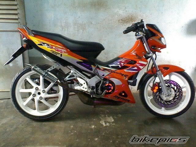

ich wiederspreche mal gaaaaaaaaaaanz vorsichtig
es gab sehr wohl hondas mit 2 taktern die in cub rahmen oder ablegern davon liefen
siehe honda dash...hab leider kein bild davon nur nen schnell im net geklautes.
es gab aber in den 70ern nen altes modell, design ähnlich der suzuki best(auch 2taktend)...

Wir sollten vielleicht einen Fred eröffen: Honda CUB History oder so.
Um ehrlich zu sein, ich weiss es auch nicht so ganz genau. Soooo lange kenen ich (leider) die Honda CUBS nocht nicht. Aber ich habe mich in den letzten Jahren doch zum Teil noch recht intensiv ins Thema reingelesen.
Ich bin aber auch der Meinung dass Honda nur 4-Takter in der CUB verbaut hat. Aber villeicht weiss ja hier jemand mehr.
In Asien wird sehr viel und gerne an diesen CUBs geschraut. Habe sogar schon mal einen Eigenbau gesehen der von einem Schiffsmotor angetrieben wurde!
Das Bild mir der "Dash" scheint mir auch ein solcher Eigenbau zu sein. Denn seit diesem Jahr verkauft Honda bei uns eine Wave mit dem Zusatz "Dash (Cast Type)"
Diese unterscheidet sich im Desing stark von der herkömlichen Wave.

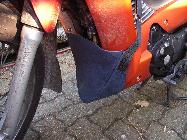

Nochmal zum Thema zurück. Ich konnts mir nicht verkneifen und hab nach einer wirklich einfachen Lösung gesucht, den Motor warm zu kriegen. Noch nicht ganz ausgereift aber funktioniert. Heute bei Temperaturen zwischen 0° und 2C° Öltemperatur um die 80°.
- Dateianhänge
- Wärmehaube.jpg (110.52 KiB) 4104 mal betrachtet
Re: Luftkühlung
Es ist doch immer ganz gut einen guten Sattler im Hause zu haben. :zwinker: . Die Idee lässt sich doch bestimmt als Paket mit den Stulpen super vermarkten!! Grundsätzlich erinnert mich die Lösung an die Winterkühlerabdeckung meiner Ente.
Re: Luftkühlung
So müssen richtige InnovaTionen sein! Simpel, einfach und wirksam! Bravo Christian!
Erinnert auch mich stark an den Rolladen den man bei den alten Motoren vorne am Kühler hatte. Mit einer Kette im Innenraum konnte man den Rolladen raufziehen und in jeder Position befestigen. So konnte man die kalte Luft die durch den Kühler ströhmt, steuern.
