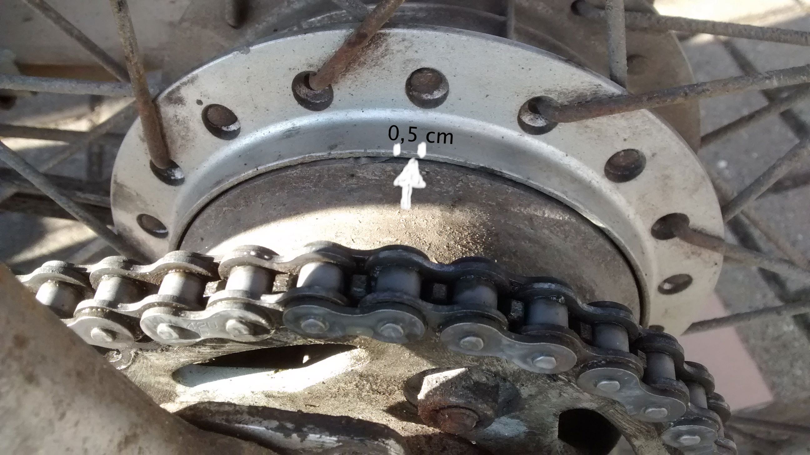

teddy hat geschrieben: Aber sag einmal, was ist mit dem Metallabrieb - oder hab ich da was auf dem Foto falsch gesehen?
hi Peter
Gestern war mal die Inno Kette an der Reihe.
Ne, ne, von Metallabrieb war nichts zu sehen. Aber Rost hatte sie ordentlich angesetzt. Da muss ich nächsten Winter mehr 8 drauf geben.
Mir ist beim Reinigen aufgefallen, daß wenn ich die Kette festhalte sich das Hinterrad hin und her bewegen lässt :? .
Geschätzt so um die 0,5 bis 0,7cm.
Habe ich beim letzten zusammensetzen der Hinterrad Nabe was übersehen oder liegt das bei der Innova in der Toleranz????
Gruss Dieter
PS. Meine Kamera verstärkt den Rost. So schlimm sehen meine Speichen in echt nicht aus.

Marsmännchen hat geschrieben:Mir ist beim Reinigen aufgefallen, daß wenn ich die Kette festhalte sich das Hinterrad hin und her bewegen lässt :? .
Geschätzt so um die 0,5 bis 0,7cm. Habe ich beim letzten zusammensetzen der Hinterrad Nabe was übersehen oder liegt das bei der Innova in der Toleranz????
Hallo Dieter,
Wenn Du Spiel in *Drehrichtung* des Rades meinst ist das (noch) nicht alarmierend. Das *noch*, weil viel mehr sollte es doch nicht mehr werden. Ursachen des Spiels sind eine gelaengte Kette und abgeriebene Flanken beider Ritzeln. Bei guter Schmierung dauert das schon viele tausende Kilometer. Schau einmal Folgendes nach: Zieh die Kette am hinteren Ritzel an genau der gegenueberliegenden Seite vom vorderen Ritzel vom Ritzel weg. 2 bis 3 Millimeter Luft sind tolerabel, wenn es mehr ist solltest Du doch an eine neue Kombination Kette plus RitzelN(!) denken.
Wenn das Spiel aber axial, also von links nach rechts, beim Rad auftritt: Na Danke, da war Murks im Quadrat.
Re: "Endlesskette" oder mit Schloss
Wenn sich das Ritzel gegenüber der Nabe radial bewegen lässt ist das durchaus normal und hat eigentlich nichts mit der Kette oder dem Ritzel zu tun. Sondern das ist der Ruckdämpfer, bzw die Ruckdämpfergummies.
Ich habs jetzt bei mir noch nie gemessen, aber dein Spiel scheint mir nicht ausserordentlich gross zu sein.
Sollten aber die Ruckdämpfer verschliessen sein, (Habe ich an einer Inno noch nie gesehen) gibts hier für 7.95 Ersatz. :sonne:

jepp, passt wunderbar und dann ist das "Spiel" nahe null

Kette/Ritzel hat erst 2000 km auf dem Buckel, deshalb denk ich auch an die Ruckdämpfergummies.
Die sehen nicht mehr ganz so frisch aus. Einer habe ich mit Gewebeklebeband geflickt, murks pur :roll:
Da kommen demnächst neue rein.

Ausgeschlagene Ruckdämpfer sind bei Innova und Wave ein Problem, das liegt meines Erachtens an der immer schlechter werdenden Gummiqualität. Wenn man das ingnoriert ist der Kettensatz sehr viel schneller hinüber als er eigentlich halten könnte. Bei jedem Lastwechsel gibt es einen Ruck der den Kettenantrieb und auch die Lager noch zusätzlich belastet.

Meine Ruckdämpfer wurden im Zuge der 16 tkm Inspektion ausgewechselt. Da war mein Möpp gerade 2 Jahre alt. Beim Austausch des Hinterrades habe ich sie kurz vor der Inspektion noch in der Hand gehabt, die sahen für mich als Laie noch sehr gut aus. Aber vielleicht gibt es da ja KO Kriterien, die ich nicht kenne.???

Da ist so nichts zu erkennen. Auch wenn du verschlissene Ruckdämpfer und neue Ruckdämpfer vermisst unterscheiden sie sich kaum, aber die Drehbewegung am äusseren Kettenraddurchmesser ist natürlich um einiges höher als direkt an der Nabe...

Ich habs ja in einem anderen Fred schonmal geschrieben: An meiner neuen Wave hatte ich ganz deutliches Spiel an den Ruckdämpfern. Das Kettenrad kann ich bei betätigen der Hinterbremse ohne weiteres 3-4 mm (am Kettenradumfang) vor und zurück drehen. Hat sich allerdings die letzten 5 tausen Km nicht verändert.
Sind Schlabbergummis, keine Ruckdämpfer. Aber des passt scho, is hoit a lou batsched beik. :laugh2:
