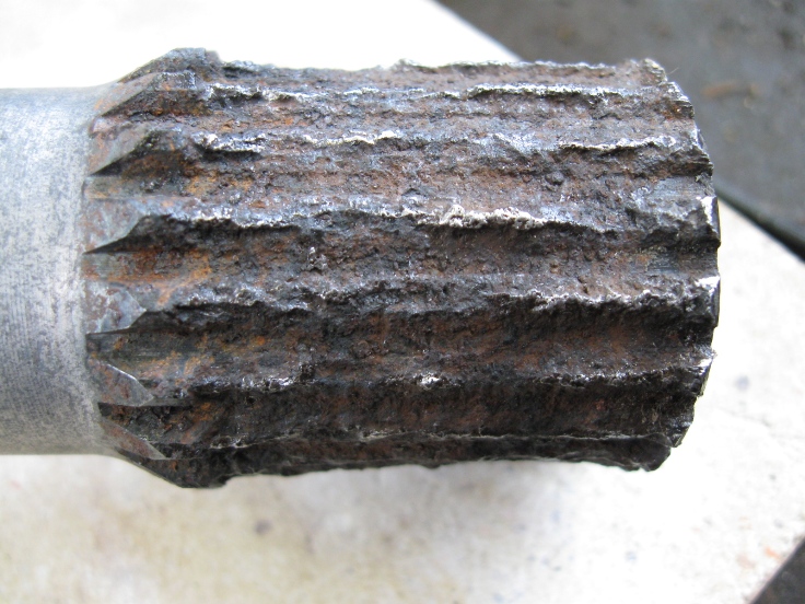

Ich frag mich echt wie das passieren konnte. Hab seid kurzem auch einen 428 Satz verbaut. Kann mir aber nicht vorstellen das es daran gelegen haben soll.
Beiträge: 7939
Re: Antriebswelle abgenutzt = austauschen wie?
Salznebel und mangelnde Pflege.
An einem Antriebsflansch zur Steckachse hat das Salzwasser die komplette Verzahnung abgefressen bis sich die Antriebswelle leer durchdrehte und das Fahrzeug (damals ein Hako Schmalspurfahrzeug) stehenblieb.
ein bisschen Pflege braucht die Innova halt auch.
Gruß Karl :wein:
Hinter meiner ritzelabdeckung sieht's aus wie aufem ölbohrturm. Ich hoffe mal das meine Welle heil bleibt, wobei jetzt aufem schraubertreffen mit 37000km ca sah die neuwertig aus.
Und die Bilder sehen echt schlimm aus, hoffe der Rest des Mopeds steht besser da.
Als nächstes kommt sonst:
Nach nur 50000km rahmenbruch durch korossion- schlechte Qualität der cub. :mrgreen:
Beiträge: 7939
ich wollte Euch die von Streusalz zerstörte Verzahnung noch zeigen.
Das sieht ja echt Uebel aus! Wieviel Winter hat die auf bem Buckel?
Beiträge: 5744
Die sieht aus als hätte sie ihr Leben in einer Salzmühle verbracht.
Beiträge: 7939
ca. 6 Winter. Das liegt aber nicht an der Fa. (in diesem Fall Hako) sondern einfach an mangelnder Wartung und Pflege.
Ich wolle Euch nur zeigen was Salzwasser anrichten kann.
Die Verzahnung an Walter`s Innova geht schon in diese Richtung. Das gilt auch für die Antriebskette. Die vergammelte hat er uns bestimmt nicht gezeigt.
Ohne Wartung und Pflege besonders bei uns Winterfahrern geht es halt nicht.
Gruß Karl :motzen:

Beiträge: 7700
hallo
die verzahnung ist vom sicherungsblech her beschädigt worden ,sonst wär auch die ganze verzahnung weg bzw.abgenutzt . ausm stand raus ohne nachzusehen würd ich behaupten das sogar mein originalritzel 4 löcher hat soweit ich mich ans letzte schmieren erinner .
als tipp fürs weiterfahen wäre mir anstatt der buchse auch einfach ein dickeres sicherungsblech eingefallen . zu beachten ist auch das die ritzel vorne ca 0,5-1mm spiel auf der welle haben wo es nach links oder rechts wandern kann . was auch erklärt warum die welle auch geschmiert werden sollte und ein trockenlauf nicht ratsam ist .

Bastlwastl hat geschrieben:hallo
die verzahnung ist vom sicherungsblech her beschädigt worden ,sonst wär auch die ganze verzahnung weg bzw.abgenutzt . ausm stand raus ohne nachzusehen würd ich behaupten das sogar mein original Ritzel 4 löcher hat soweit ich mich ans letzte schmieren erinner .
Glaub ich eher nicht. Warum sollte das Sicherungsblech solch eine Zerstörung anrichten? Die Schäden sind auch nur nach innen und nicht nach aussen. Ich denke es liegt wirklich am falschen innendurchmesser des Ritzel. Passt für mich auch zum Schadbild da die Zähne nicht vollständig abgetragen wurden.
Das Blech sitzt ja auch garnicht auf den Zähnen. Um diesen Schaden anzurichten müsste es sich quasi nach hinten fräsen . Die Verzahnung hört aber irgendwann auf sodass das Ritzel garnicht weit genug Richtung Motor rutschen kann. Ausserdem ist die Reibungslosen des Bleches an den Zahnflanken viel zu gering für solch einen Abtrag.

Hallo zusammen,
ersteinmal herzlichen Dank für all die Überlegungen und Ideen.
Ich würde sagen die Ursache ist schlicht und einfach: kein Fett zwichen Ritzel und Welle!!!
Das Ritzel hat die Zähne abgefräst, denn die Abnutzung ist genau so breit wie das Ritzel, ausserdem liegt die Abnutzung direkt in Kettenflucht.
Ich werde es anschweissen lassen. Und dabei genau darauf achten, dass es "gerade" und in Flucht ist!
