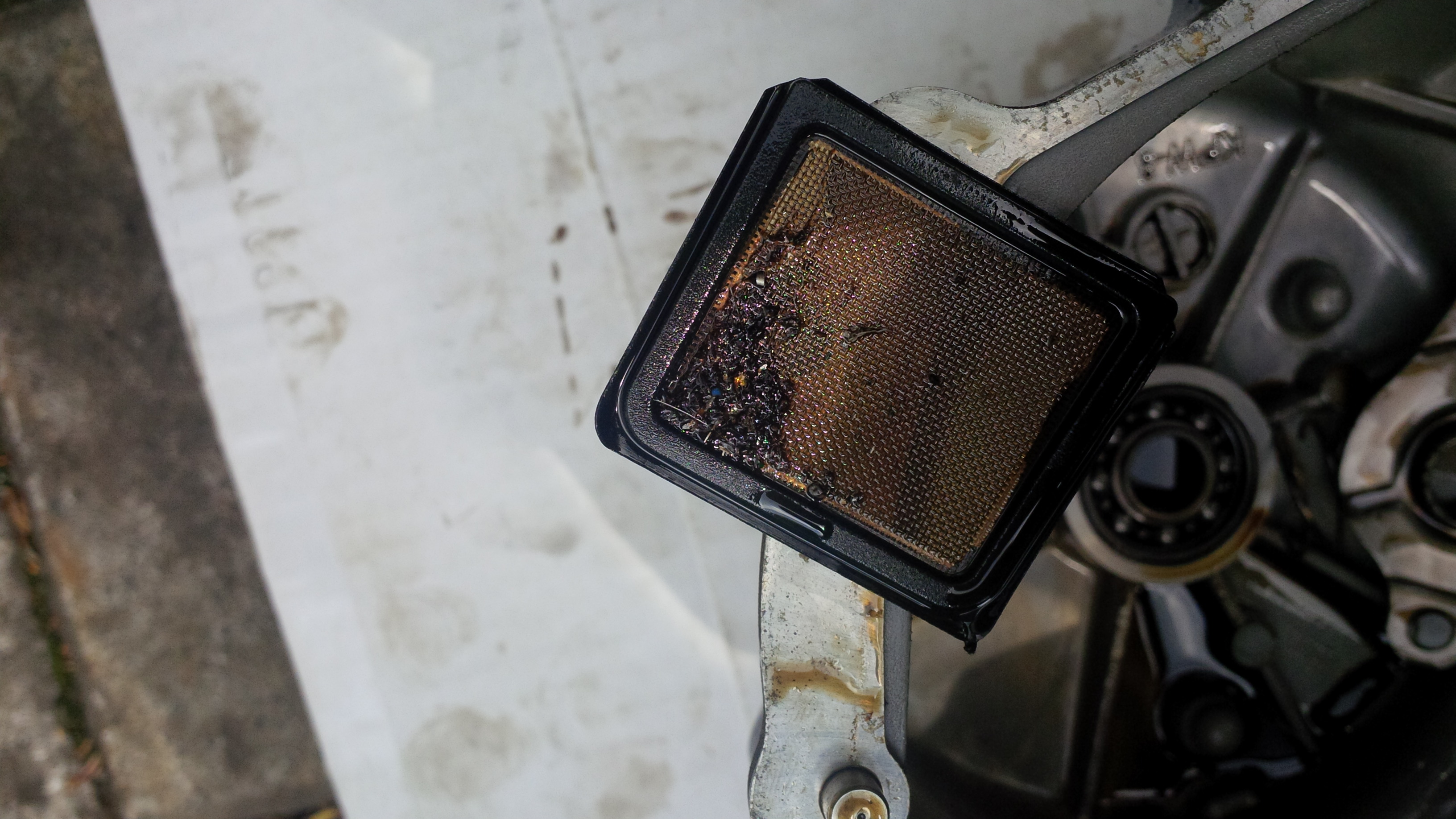

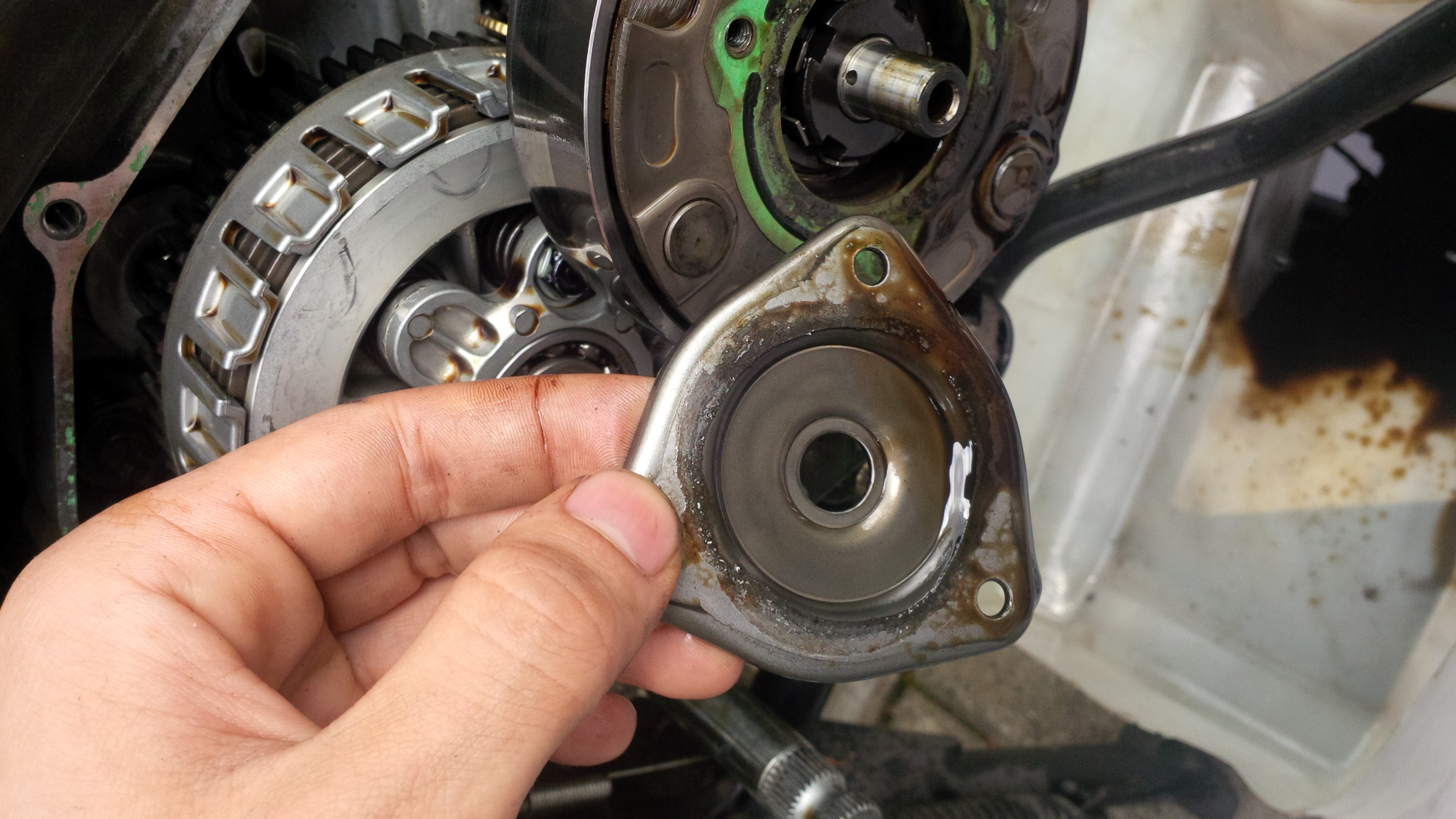

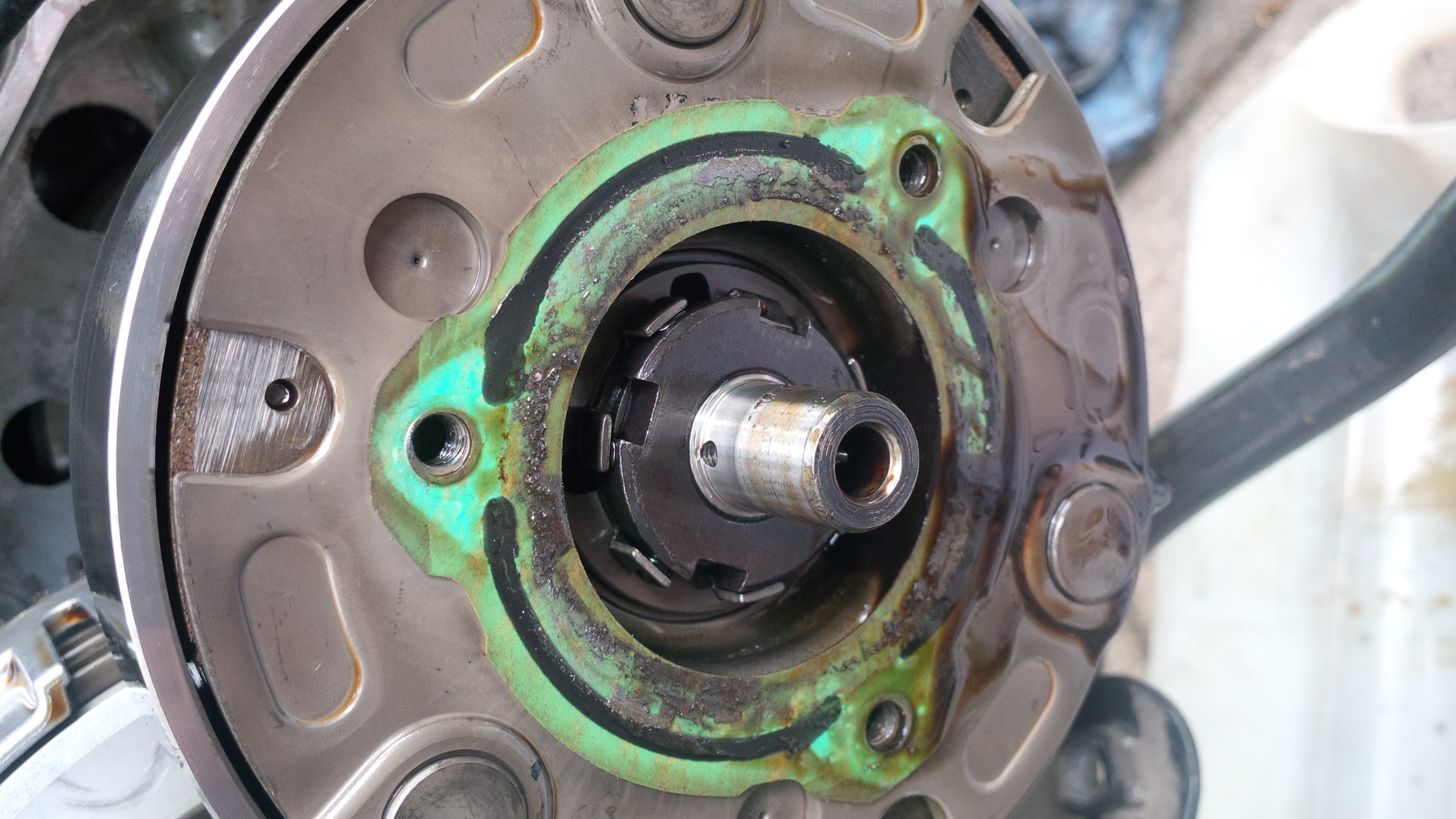

Da anscheinend gerne der Ausbau des Ölsiebs geschoben wird, wollte ich euch zeigen, wie es bei mir ausschaut wenn man nur in der Stadt und ohne Magnet Ölablassschraube unterwegs ist.

Ui, die Zentrifuge sah bei mir nach 15.000 ähnlich aus, aber der Dreck im Sieb ist ja schon ordentlich.... Da war bei mir so gut wie nichts drinn. Hatte allerdings auch seit Km-Stand 4000 ne Magnetschraube (Billige, seit jetzt die von Kellerharrer) und habe ein sehr gemischtes Fahrprofil.

Ja genau! Ich wollte halt genau darauf aufmerksam machen, damit diejenigen die mit einem gleichen Setup fahren wie ich, die Inspektionen genauer nehmen, als Leute die 12.000 km in einem Jahr fahren und meistens längere Strecken auf einemal fahren.

so,
heute nach 27000 km Öl Zentrifuge gereinigt.
Das Öl Sieb hatte nur ganz wenig Schmutz an einer Ecke.
Die Zentrifuge dagegen mußte ich mit einem Kuttermesser auskratzen.
Auf den ersten Blick sah alles gut aus. Doch als ich mit dem Kuttermesser die Rundungen gereinigt hatte,
kam schon ganz schön was zu sammen.
Schwirigkeiten hatte ich beim zusammenbau. Das alles so in Position blieb das ich den Seitendeckel
vernünftig drauf bekam.
Nach 10 Versuchen und Fett als Klebstoff für die Platte mit den Kugeln hat es dann geklappt.
Dann frei nach Schnautze Kupplung eingestellt bis alles funtzte.
Noch das gute Mannol Öl und neue Zündkerze rein und alles war wie vorher.
Ventile hatten sich nicht verstellt.
