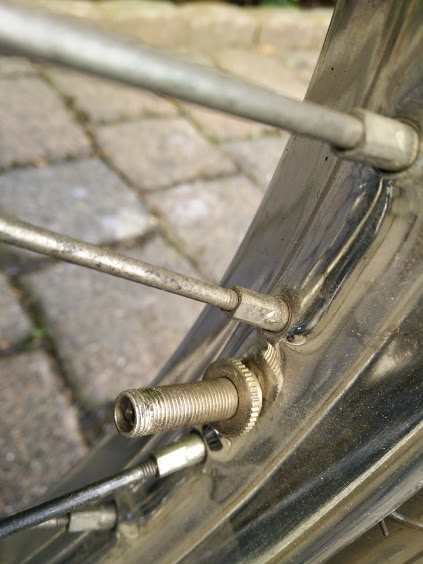

.... Kann ich den Schlauch eventuell flicken ohne mein Hinterrad komplett auszubauen (ich weiß nicht ob ich mir das zutraue) ?
Hallo Yabba,
Schade dass Deine zweite Ausfahrt bereits so bloed geendet hat. Ich fuehle mit Dir mit.
Zur Sache aber.
Wie Pit schon geschrieben hat, das Felgenloch wo das Ventil durchsteckt schaut auf dem Foto wenigstens ziemlich komisch aus. Oder nur der Schlauch passt nicht richtig. Auf jeden Fall gruendlich anschauen ob das stimmt - Dein vages Vernuten, dass da vielleicht nur ein Fahrradschlauch drinnen steckt koennte! sich bewahrheiten. Und der muss absolut raus, hier darf nur ein 17" C/D verwendet werden.
Flicken ohne das Hinterrad auszubauen wird gar nicht einfach, ich wuerde das nicht ins Auge fassen.Mit geeigneten Reifenhebeln - die von einem Fahrrad sind zu schwach! - kriegst Du den Schlauch schon raus, aber dann spiesst und klemmt es ueberall unheimlich. Und dreckig wirds obendrein. Das Hinterrad ausbauen aber ist sehr gut im Fahrerhandbuch beschrieben und in knapp 20 Minuten (ohne Uebung bereits) geschehen. Dreck kommt nur beim Runterheben der Kette ins Spiel. Dann kann das ganze Gummizeugs einfachst und bequem inspiziert und repariert werden. Keine Scheu davor!
Wie auch immer, ich wuerde *diesen* Schlauch NICHT flicken wollen, gleich einen Neuen und Richtigen einziehen. Talgpulver dabei ueppig verwenden und vorm Rueberhebeln des Reifens den Schlauch leicht aufpumpen, klemmt er nicht zwischen Felge und Reifen.
Gruesse und nachher wieder viel Spass mit dem Spuckerl, Peter.

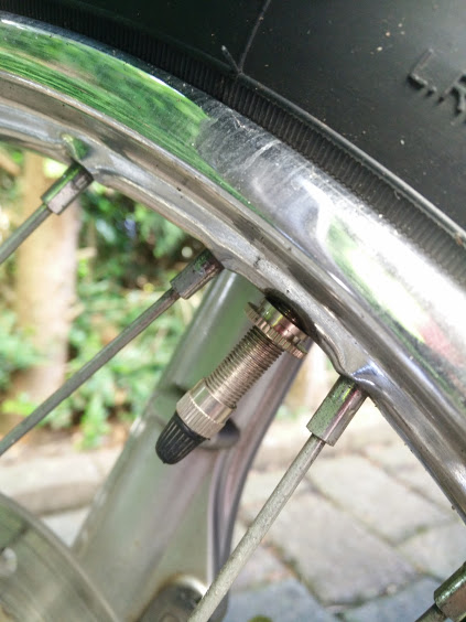

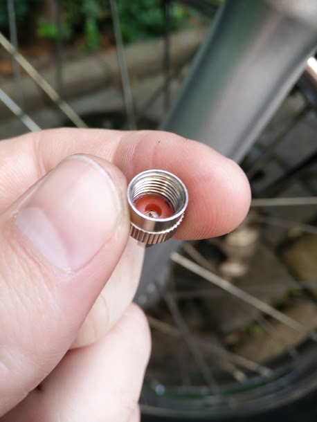

Vielen Dank, vielleicht ist das ja wirklich der Grund. Ich glaube der Vorbesitzer sagte mir noch er habe das "vor kurzem" alles gewechselt; hinterher hat er einen falschen Schlauch montiert. Ich werde jetzt also als ersten Schritt ins Auge fassen, dass Hinterrad auszumontieren. Das scheint ja auf jeden Fall machbar zu sein. Eventuell fahre ich dann mit dem Hinterrad in eine Werkstatt und lasse den Rest machen, das scheint ja etwas knifflig zu sein. Aber da würde ich hoffentlich schon wertvolle Werkstundenzeit sparen (also Geld) für den Ausbau...
Edit:
Ich habe noch einmal die Bilder angehängt, die 1) das Innenleben des Ventilaufsatzes (rot) zeigen. Dieser hatte sich in mein Autoventil gedrückt und ich erkannte daher nicht dass es sich um ein normales Autoventil handelte.
Wenn man das dann aber rauspuhlte kam ein ganz normales Autoventil zum Vorschein.
In den Bildern auch noch mal das Felgenloch, sieht es komisch aus?
Bild :inno:

Na siehste jetzt hast Du Dein Ventil doch gefunden, ein ganz Gewöhnliches "Auto-Ventil"

Ja, genau. Ich fühl mich auch ein wenig blöd, aber das rote Gummi saß direkt im "normalen Autoventil" fest und hatte dies vollends verdeckt. In meinem Stress hab ich das dann nicht erkannt.

Kann nichts komisches an deinen Fotos finden. Das rote "Ding" im Aufsatz wird wohl eine Gummidichtung vom Aufsatz sein damit die Luft beim Pumpen mit der Fahrradpumpe nicht entweicht.

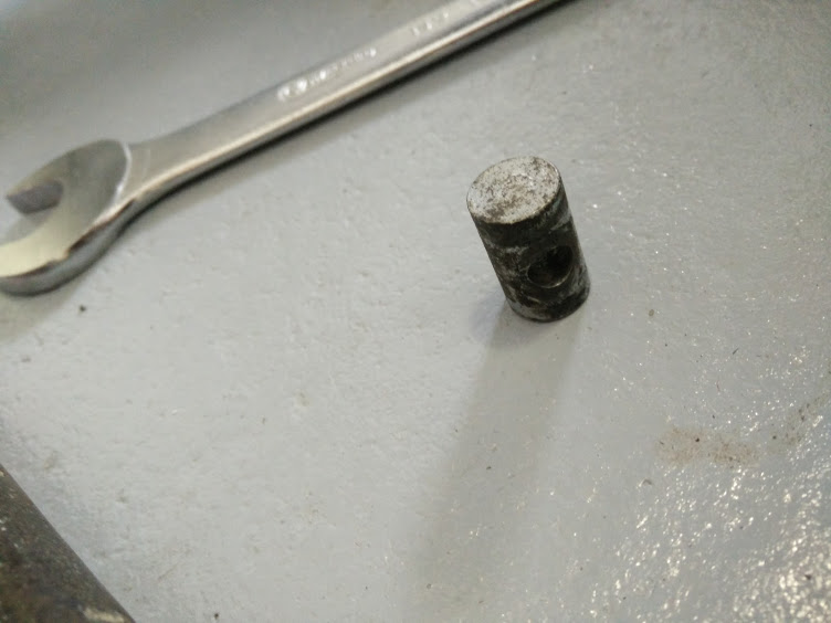

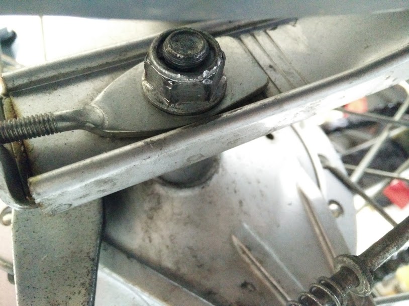

Als Update:
ich habe soweit alle Schritte aus dem Fahrerhandbuch abgearbeitet bis zum Lösen der Hinterachsmutter (7) eine große 19er. Die sitzt verdammt fest drauf und ich habe nur einen normalen Schraubenschlüssel. Einen größeren Drehschraubenschlüssel kann ich nicht ansetzen, da dort ja auch der Auspuff ist, relativ wenig Platz.
Eigentlich alle Teile die ich abmontiert habe, habe ich auf einem Blatt abgelegt und beschriftet mit entsprechender Nummer aus dem Fahrerhandbuch. Aber ein Teil ist mir trotzdem untergekommen, da weiß ich nicht wo das her ist. Erkennt ihr es?
Ich weiß nicht ob es Sinn macht mit einem kleinen Schraubenschlüssel an der Hinterachsmutter, die sitzt wohl richtig fest.

Re: Platten Hinterrad, Reifenventil kein Autoventil?
Ohm..... :(
Das Teil ist von der BRMESE!!! :mrgreen:
Wie hast du den die Bremse montiert ohne diesen Bolzen?
Hier ist ein Bild der hinteren Bremse. Bild zeigt die Innova.
In das runde Loch kommt der Bolzen. Durch die Bohrung im Bolzen wird die Zugstange des Hinterradbremspedals gesteckt. die Zugstange hat am Ende ein Gewinde auf das, unter anderem, eine Mutter geschraubt wird. Mit dieser Mutter wird dann der Bremse eingestellt. Aber schau nochmals im Fahrerhandbuch. Das sollte dort abgebildet sein.
P.S.
Für einen Radaus- und Wiedereinbau reicht auch das Bordwerkzeug.
P.P.S
Habe grad mal im Fahrerhandbuch der Wave nachgeschaut. Auf der Seite 73/73 ist explizit beschrieben wie die hintere Bremse zusammengestellt und eingestellt werden muss. Die Seitenzahl bezieht sich auf das englische Fahrerhandbuch. Denke bei deutschen müsste es auch auf diesen Seiten zu finden sein.
Zuletzt geändert von Innova-raser am Di 28. Jul 2015, 11:46, insgesamt 1-mal geändert.

Ahhh, jetzt macht das Sinn. Montiert habe ich die ja noch nie, hatte nur die Teile demontiert und dann muss das Ding aus dem Loch gefallen sein. Die Bremsstange kommt also durch.. das mit dem Bordwerkzeug motiviert mich nochmal also sollte ich das einfach mal noch mal feste versuchen.
Das Einstellen der Bremse über die Muttern kenne ich natürlich, aber ich hatte noch nie die Stange komplett entfernt.
Tolpatsch Yabba dankt

Das kleine Teil (Foto 1) sieht aus wie der Haltebolzen von
der Fußbrems-Stange. Also das Teil, welches den hinteren
Bremshebel hält, und wo am Ende die Bremsstangen-Einstellmutter
draufkommt.
Für die Achsmutter brauchst du bestimmt einen besseren Ringschlüssel
ohne Kröpfung. Die Mutter sieht aus, als bekäme sie bald "runde Ecken".
Vielleicht hilft WD-40 von außen aufs Gewinde und/oder leichte Hammerschläge
mittels Holzstück aufs Gewindeende.

Ja, auf WD40 bin ich auch gerade schon gekommen. Habe ich mal raufgesprüht.
Ich habe einen 19er Ringschlüssel mit dem ich es jetzt auch ein paar mal versucht habe, allerdings ist der so ein wenig dicker, dass er fast an den Auspuff kommt aber es passt so gerade.
Der Ringschlüssel aus dem Bordwerkzeug ist ganz schön kurz, also damit Hebelwirkung zu kriegen ist ganz schön schwer glaube ich.
Muss ich an der anderen Seite eigentlich mit einem 14er oder so gegenhalten?
