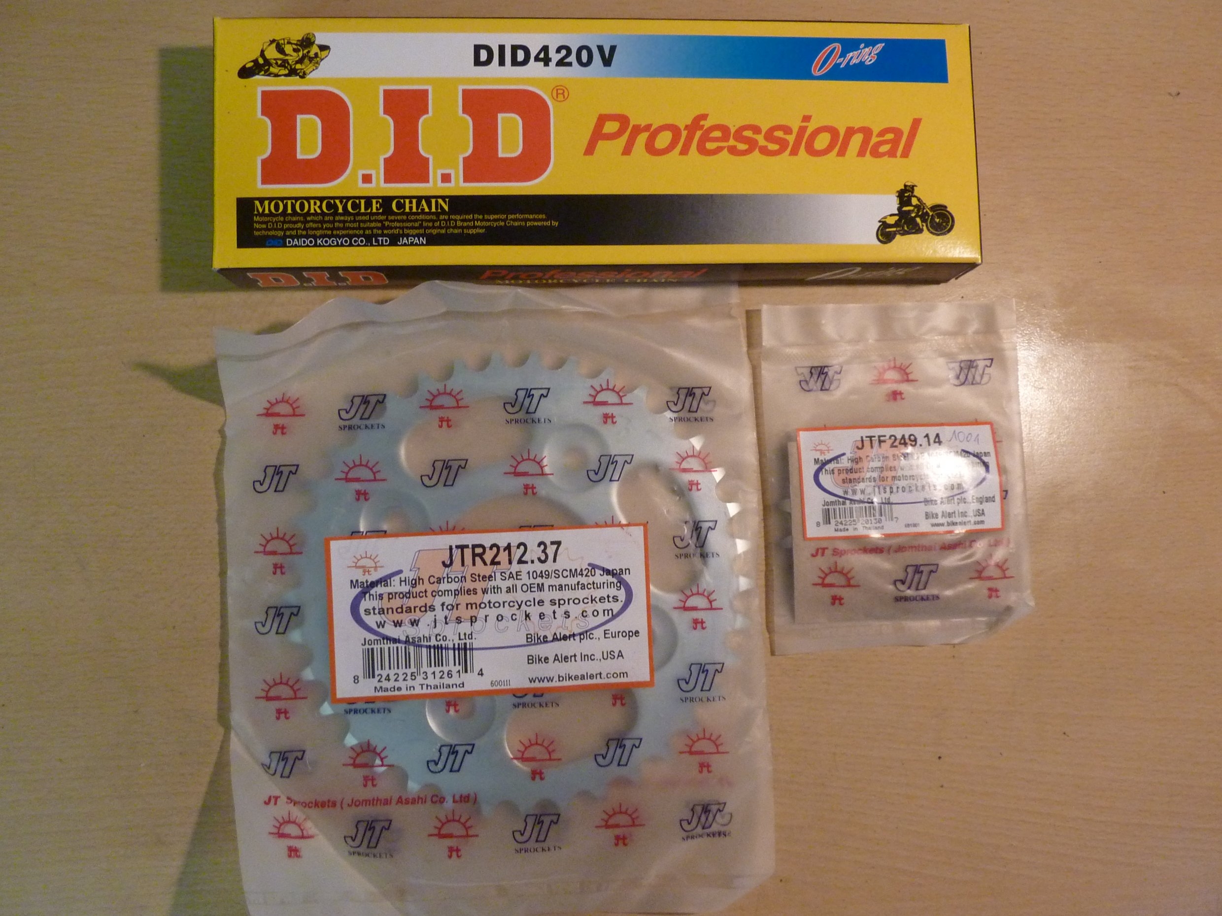

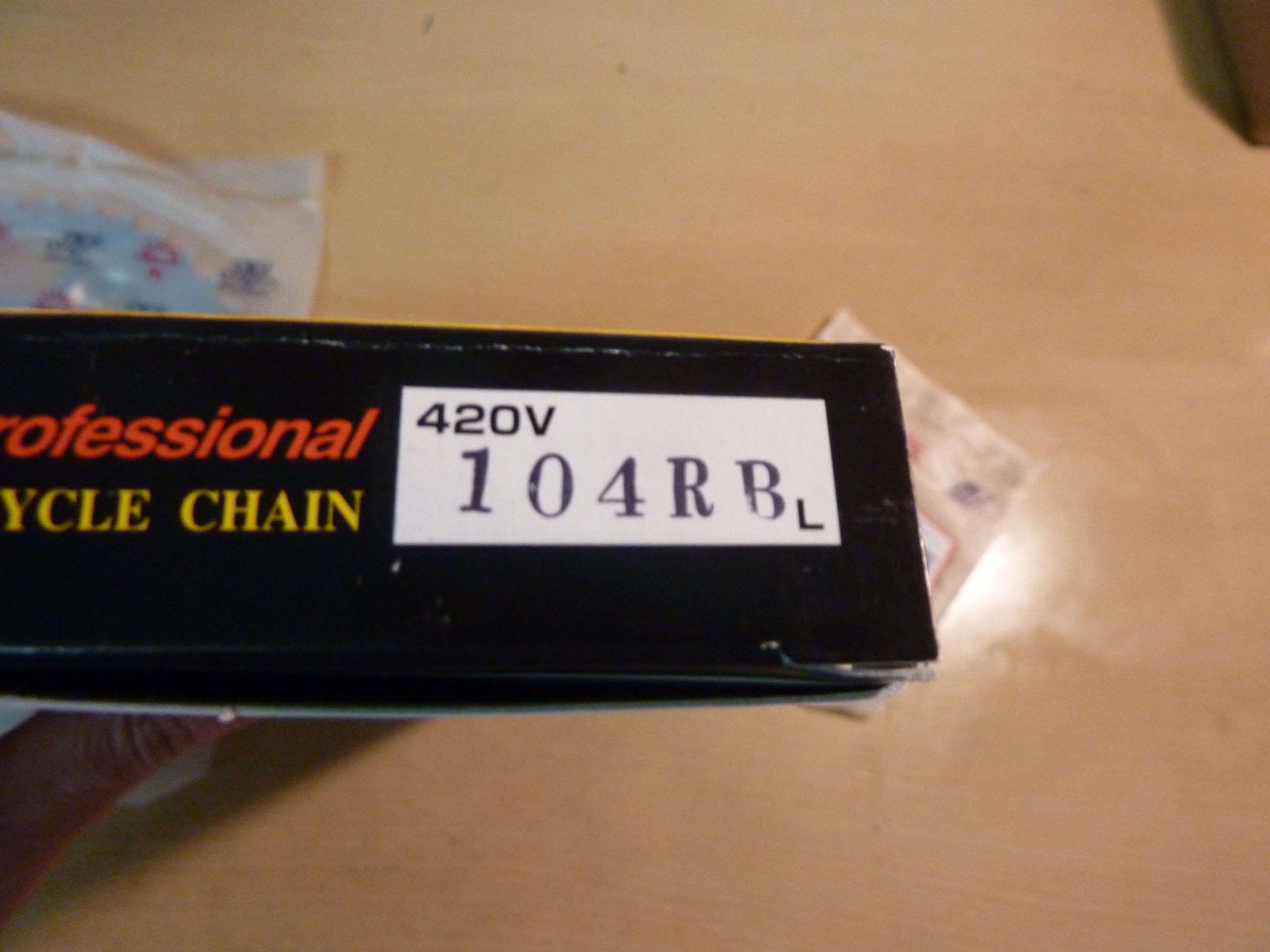

Bei Kette/Ritzel habe ich mich nach dem Lesen diverser Beiträge dieses Forums für eine 420V mit Ritzeln in der Originalübersetzung entschieden (Bild angehängt).
Sind das die richtigen Teile?

Ohne die Anleitung gelesen zu haben sage ich mal ja.
Die Teile sind richtig, wobei Du auch ruhig mit der Übersetzug hättest spielen können. 14/37 ist meiner Meinung nach zu kurz übersetzt, ausser Du willst die Kasseler Berge hoch oder zum Herkules durch den Wald. Eine gute Seite für Übersetzngsverhältnis: gearingcommander (Honda/Wave/Innova und dann Dash 110 auswählen)

Re: Anleitung: Ketten- und Ritzelwechsel
Danke für die Tipps. Damit sollte es klappen.
Über eine geänderte Übersetzung (15/37) habe ich auch schon nachgedacht und bei Honda gefragt, ob das Ok ist. Sie wollten das leider nicht bestätigen. Ein Punkt für die nächste TÜV-HU, dabei könnte ich es gleich eintragen lassen.Wahrscheinlich kostet das dann das 10-fache vom Ritzel. "Inoffiziell" möchte ich es nicht riskieren, weil das zumindest theoretisch sehr teuer werden kann...
Auf der anderen Seite lassen sich mit 14/37 besser die Autos (< 150 PS) an der Ampel abhängen
und auch in Kassel gibt es ziemlich viele Steigungen
