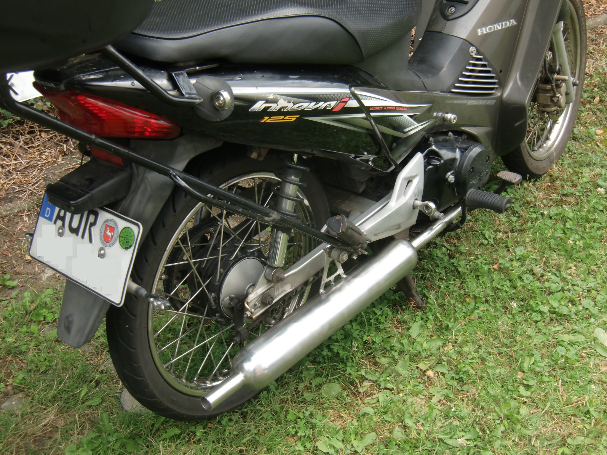

So, hat ein bißchen gedauert, aber jetzt hatte ich einen Samstag über:
Die brave Inno hatte ja mal wieder eine Belohnung verdient.
Es war eine Menge Arbeit, weil ich sowas noch nicht gemacht hatte.
Aber es gibt ja immer ein erstes Mal.
Erste Lauftests: hört sich genauso an wie Original; das war die Zielsetzung.
Der Innenaufbau ist identisch; der Kat ist auch drin.
Dreht auch ziemlich frei hoch.
Ob er in allen Bereichen die Leistungsdaten des Originalen erreicht, werden die nächsten paar Tausend km zeigen.
Auf jeden Fall bin ich froh, daß ich das Scheiß-Rost-Ding abhabe. :superfreu:
Er ist nicht ganz so lang, wie er auf dem Photo aussieht. In Originalitas sehr schön, richtig klassisch.
Das Spiegelglanzfinish habe ich noch nicht ganz hingekriegt; dafür ist meine kleine Poliermaschine einfach zu schwachbrüstig.
Mal schauen, ob mir mal eine richtige zufliegt; so mit 1 kW und 300er Scheiben... :sonne: Dann kann ich ihn jederzeit nachpolieren.
Und bevor einer fragt: Ich gehe erst in 23 Monaten in Rente... Bis dahin müßt Ihr Euch noch gedulden. :aetsch1:

Klasse, Reinhardt. Nie wieder Blätterteig am Krümmer. :superfreu:
Erinnert mich stark an eine Ölfield. Aber ist ja vollkommen egal. :roll:
Also noch 23 Monate bis Du überhaupt keine Zeit mehr hast. :laugh2:

thrifter hat geschrieben: Das Spiegelglanzfinish habe ich noch nicht ganz hingekriegt; dafür ist meine kleine Poliermaschine einfach zu schwachbrüstig.
Reinhard der Rumbrutzler
Moin Teilzeitnachbar,
so ne Poliermaschin hätte ich im Zugriff. Melde Dich. Gruß Robert

Wo hast du denn die Bauteile für den Topf her?
Die sehen ja aus, wie ein universal Bausatz und sollten daher auch gut für die Wave sein.
Ich fahre ja jetzt auch einen Edelstahl aber der MotoGP Style sieht schon nicht so original aus *gg*

Sieht interessant aus an der Innova aber.mir gefällts :up2:
Edit: Wo ist dein Kettenkasten?

Wenn mich nicht alles täuscht hat Thrifter Zahnriemen... ;)

@darkwing: Da ist nix "universal Bausatz". Das sind alles Einzelteile, Rohre, Halbkugeln und Plattenmaterial, innen nach dem Original gestaltet, außen der Enfield abgeschaut.
Alter englischer Stil, eben.
Ob diese klassische Tüte an der Wave aussehen würde, bleibt abzuwarten. Aber (Edel-)Stahl ist ja geduldig; da kann ich mir auch andere Varianten vorstellen.
Habe inzwischen die ersten 200 km runter, und bin sehr zufrieden. Im Stand ist die Inno eher NOCH leiser als vorher, im Schiebelauf praktisch nicht mehr zu hören (für mich :P ).
Wenn sie kräftig aufgedreht wird, hört es sich so an, als wenn eine Inno hinter mir fährt, die mich nicht einkriegt. :laugh2:
Und Leistungs- oder Drehmomenteinbußen sind für mich nicht feststellbar; sehr erfreut.

Ein absolutes Highlight! :up2:

irgendwie fühlt sich das doch bestimmt nicht richtig an, wenn man sich künftig Sorgen machen muss, dass einem die Inno von der Tüte weggammelt. Verkehrte Welt :laugh2:
Nein, Hut ab. Sieht wirklich klasse aus das Ding.

ich versteh, was Du meinst, aber ich sehe die Gefahr nicht. :sonne:
Viele andere Inno-Teile lassen sich einfacher in gutem Zustand halten (oder regenerieren...).
Der Puff und der Krümmer waren immer so "Schandflecke" an einem ansonsten noch gut aussehendem Moped.
Jetzt muß ich mir nur noch die ultimative Lösung gegen das elende Klappern und Sirren überalterter Plastikteile einfallen lassen,
dann steht dem ewigen Inno-Leben nichts mehr im Wege. :superfreu:
