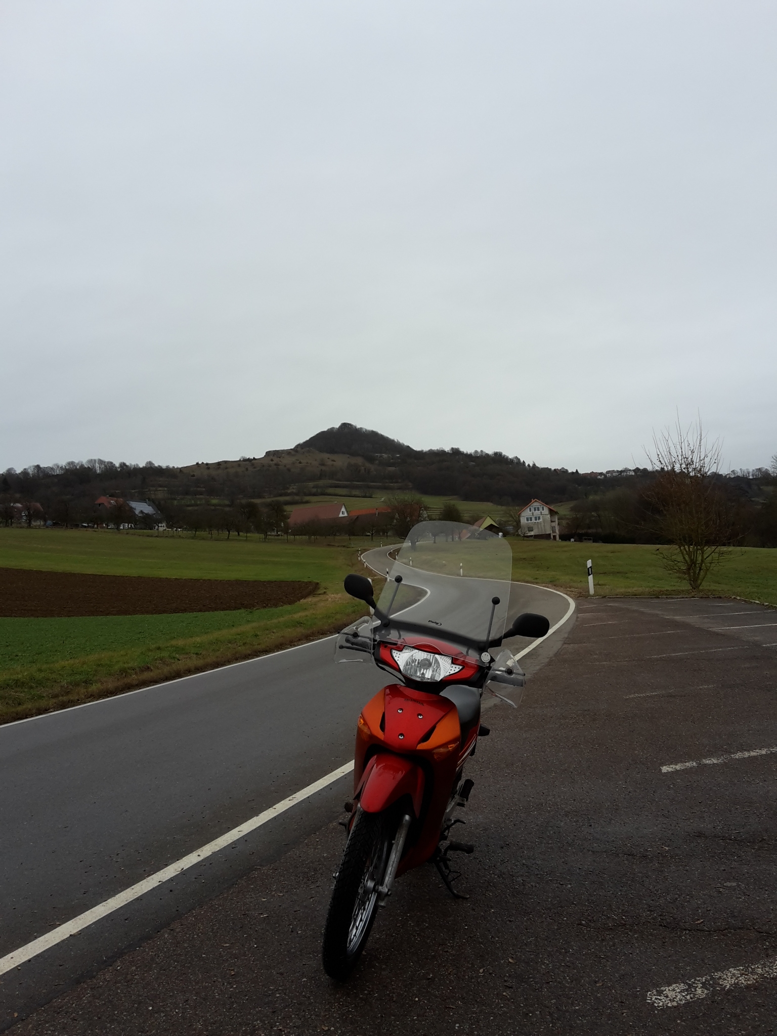

die Premiere mit den neuen K58.
Es gibt nichts schlechtes von meiner weihnachtlichen Runde um den Hohenstaufen zu berichten.
Super
Super
