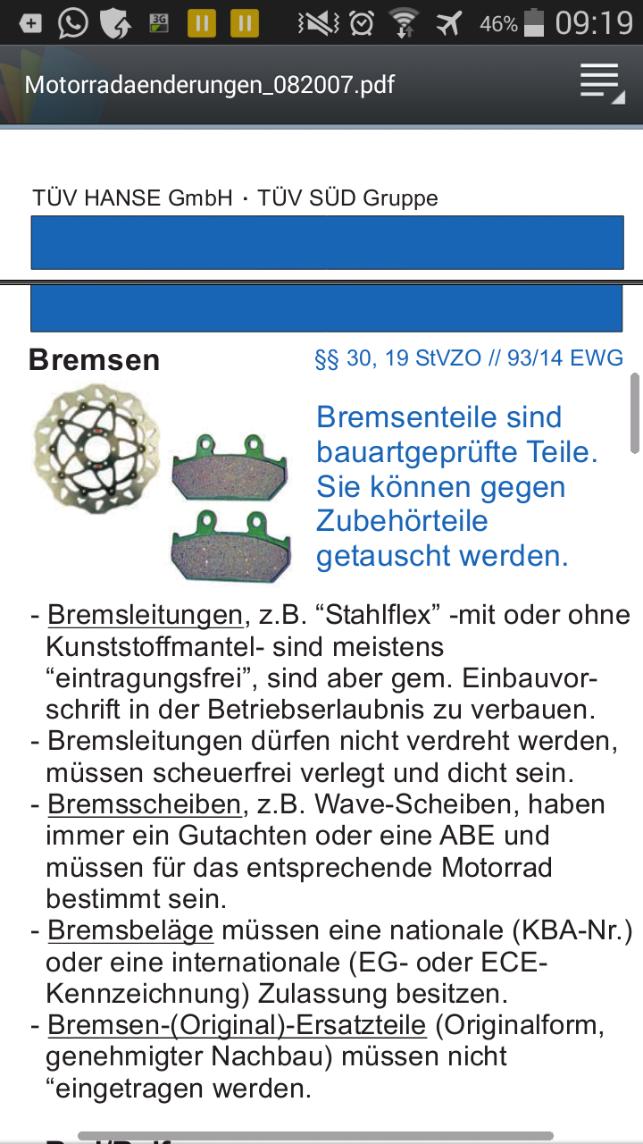

Der TÜV Hanse war ja so nett und hat mal ein Dokument zum Thema Umbauten am Motorrad rausgegeben welches besagt, dass Stahlflex i.d.R eintragungsfrei ist
