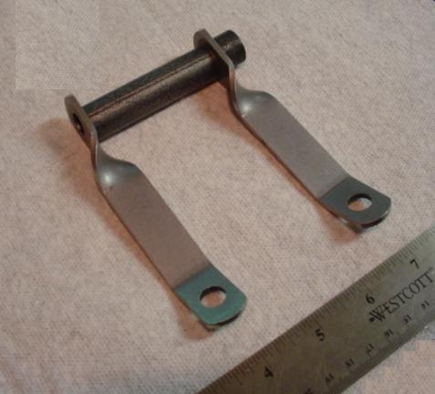

Anyway, vielleicht haben wir einen Maschinenbauer der die entsprechenden
Adapter zeichnen kann und evtl. auch gleich "braten" bzw. "lasern" kann...
Gefunden was ich da mal gesehen habe, es ist ein Adapter um die üblichen
neuen und alten Chinäsen Motoren wie den der Hsun oder gar einen Takegawa in alte
Honda CT90 / CT 110 einzubauen, schätze der passt auch für die normalen C70 / C90 Modelle... gibts hier: http://dratv.com/ct.html
