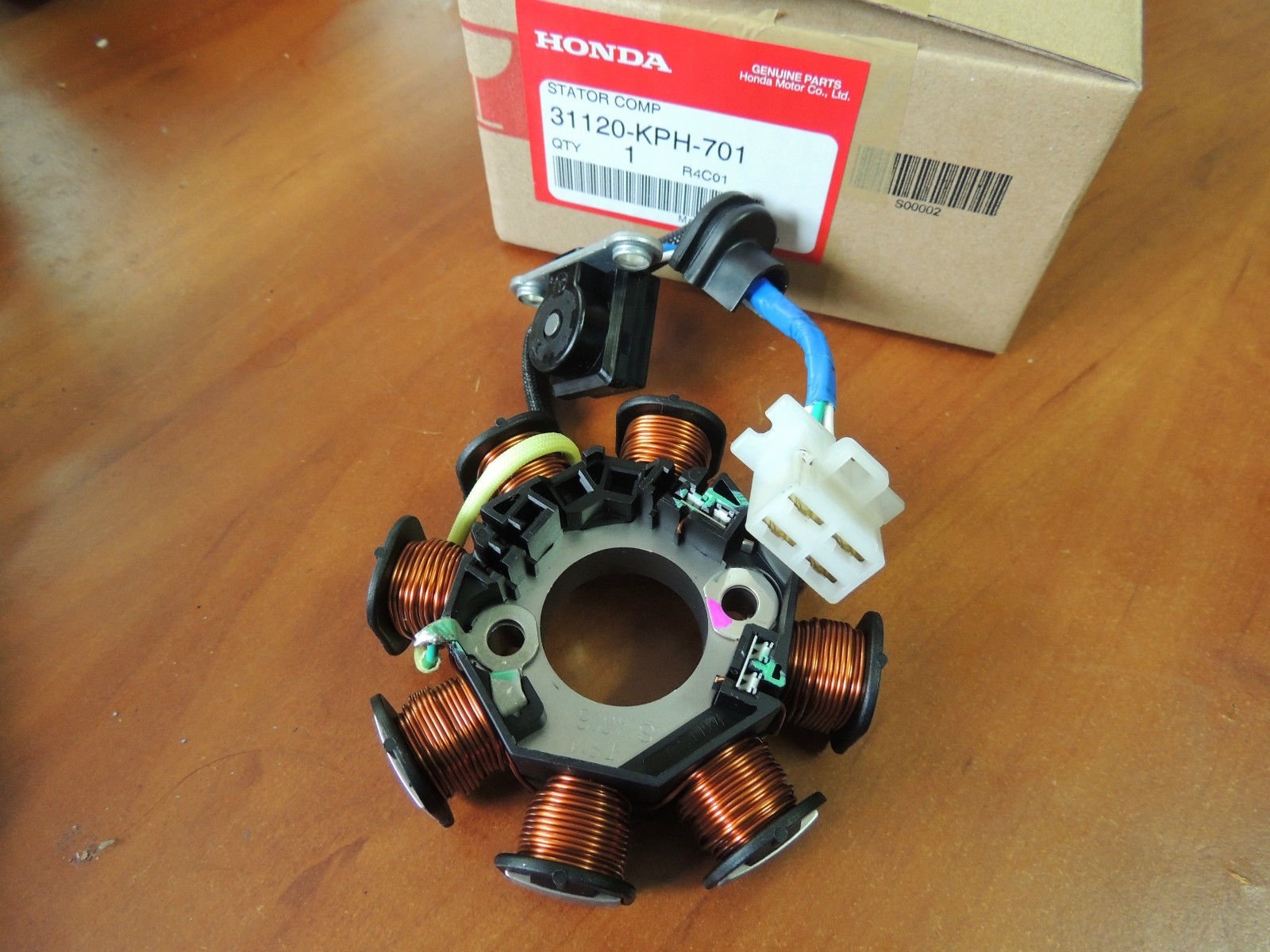

das WHB sagt zwischen weiß und grün bei gezogenem Stecker Limaseitig 0,2 bis 1 Ohm bei 20°C.
Meine Inno hat aktuell kalt schon über 2 Ohm.
Da fragt sich der Schwabe, bevor er sich ein Neuteil bestellt: Ist an dem Stator irgendwas an den Kontakten gelötet, gecrimpt oder sonstwie angefrickelt, das man neu löten, crimpen oder sonstwie anfrickeln kann?

Beiträge: 13493
Re: Ladespannung
Sehr gut, danke. :superfreu: Hab den Thread spontan nicht gefunden, weil dort das Zauberwort Stator nicht vorkommt. Aber wenn die Reparatur nur knapp vier Jahre hält, dann hol ich mir wohl doch ein Neuteil ...
Edit: Hilfe, wer weiß, ob ggf sowas aus der Dax-Ecke passt, nach Webseite sollte es funktionieren
Powerlichtmaschine, reelle 100 Watt nutzbar für Kickstart Motor
Vmax nur noch 60km/h aber Licht wie ein Fußballstadion

Ist Braucki nicht noch in Griechenland? Funk ihn doch mal an, ob er dort einen originalen Stator kriegt und was der kostet. Ich hatte vor ein paar Monaten ja auch einen neuen gebraucht. Hatte mit Versand knapp 100 Euro oder so gekostet.
