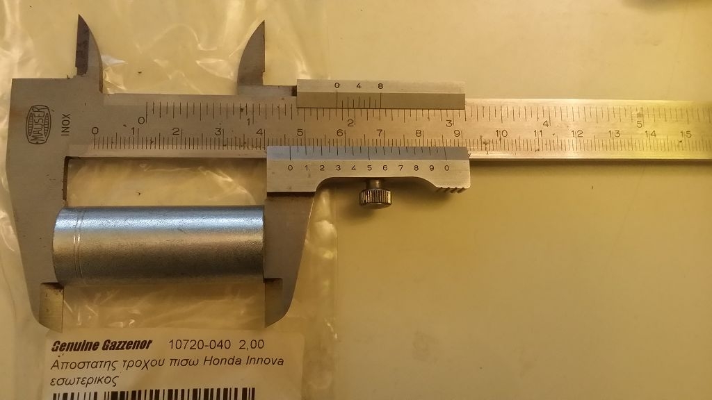

Masse Distanzülse zwischen den Radlagern im Inno-Vorderrad?
Allgemeines
Beiträge: 4255
Re: Masse Distanzülse zwischen den Radlagern im Inno-Vorderrad?
Jetzt wär das halt mal interessant zu wissen wie lang die originale Hülse ist,ich denke mal irgendwas um 46,50mm hat die bestimmt :?:

TADAAA
Frisch eingemessen.46,3mm
Gruß LungMike

wenn es das rad aus england ist kann die hülse zu kurz sein ,
genau vor diesen problem stand mein spezl auch mit dieser felge .
ergebniswar dann , lager raus und neue hülse gedreht mit glaub bei ihm 1,25mm mehr ....
also wunder dich nicht , du liegst da richtig mit deiner vermutung.
Beiträge: 4255
Danke für den prompten Service LungMike!Und ja Bastel es ist das Rad von Ebay Uk!Ich denke auch da muss ne Hülse mit einem Milimeter mehr her oder halt als improvisierte Lösung ne 1mm Scheibe auf die Distanzhülse :!:

Soo,wie schon geschrieben hab ich auf der Bremsscheibenseite ein neues 6201er Lager von FAG eingesetzt und dann alle 90grad von dessen Lagerinnenring nach oben zum Lagersitz des anderen Lagers gemessen.Raus kamen Werte zwischen gut 46,60mm und gut 46,70mm!Da die eingebaute"englische Distanzhülse" 46,03mm hat hab ich bei nem Kumpel eine neue mit 46,60mm in Auftrag gegeben.Denke das sollte dann hinhauen :!:
Beiträge: 7700
wenn du dir jez noch auf die buchse ein kragen drehen läst der genau neben dem lager am innendurchmesser der radnabe ist .
kannst du ein verschieben der buchse verhindern und in zukunft leichter die achse einstecken .
Beiträge: 4255
Gestern die neu gedrehte Hülse(46,6mm)incl. neuer 6201-2Z Lager von SKF eingebaut und nun ist alles Top :up2: Das Vorderrad läuft wunderbar frei und man kann die Radachse anziehen wie es sein soll ohne das das Rad durch verspannte Lager am Drehen gehindert wird!
