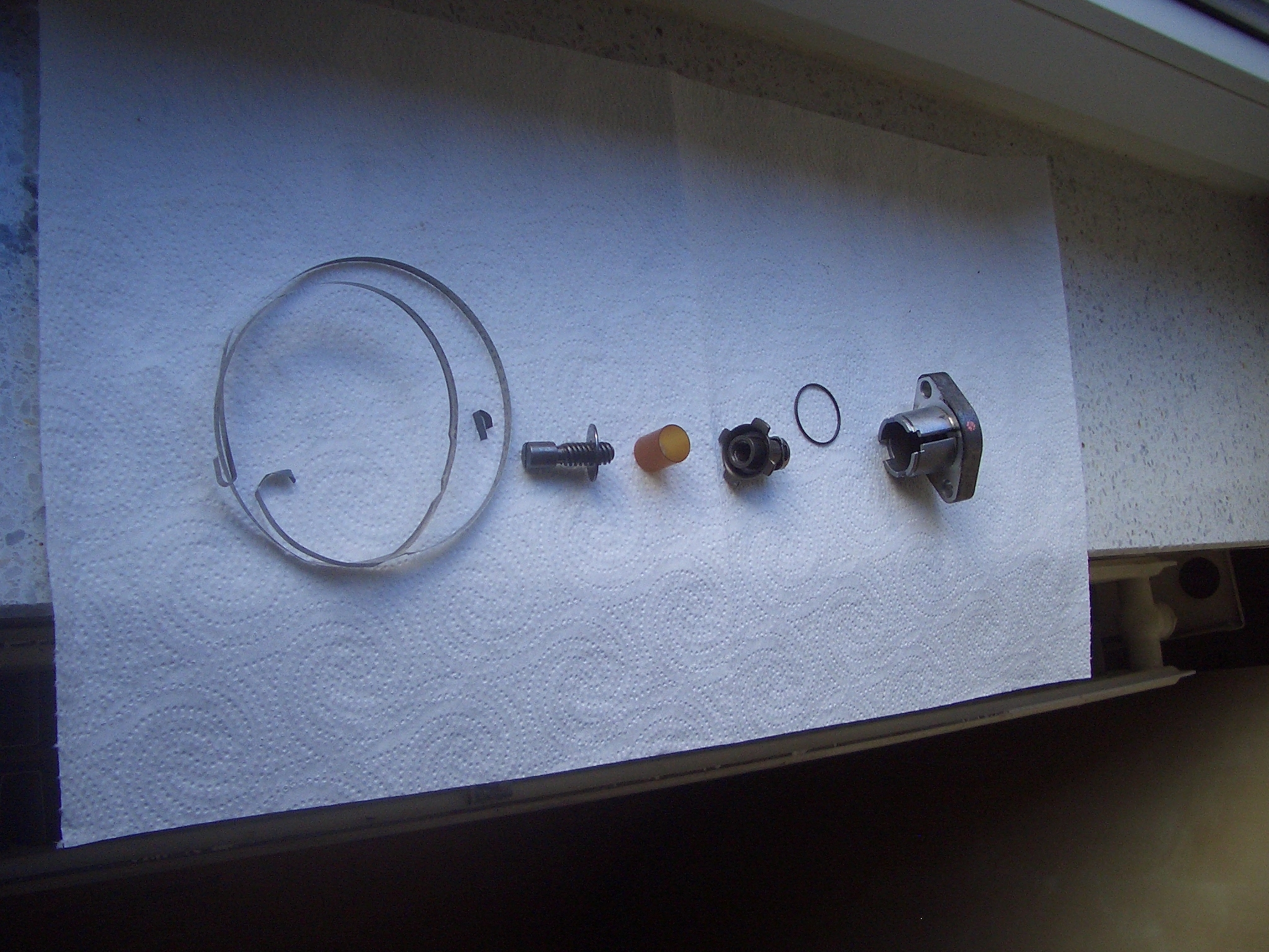

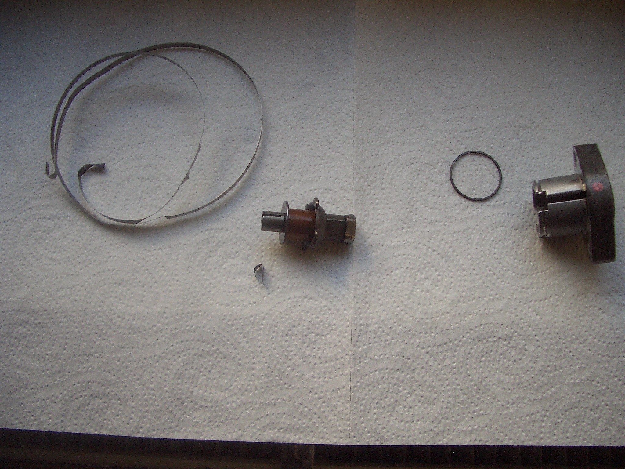

vielen Dank für den Hinweis, aber warscheinlich werde ich doch keinen neuen Motor brauchen, denn der Steuerkettenspanner hat versagt. Die Feder ist gebrochen (s. Foto) . Da alle Teile vorhanden sind und im Motoröl nichts zu entdecken war, gehe ich davon aus, dass der Austausch des Steuerkettenspanners ausreicht. Oder was sagen die Experten dazu?
Klaus

- thrifter
- Beiträge: 2067
- Fahrzeuge: GENUG
Re: Starkes Motorklopfen
Hmmmmmmmmmmmmmmmmmmmmmmmm,
Ok, ich sehe, daß die Feder kaputt ist.
Aber das ist sooooo ein unwahrscheinlicher Fehler.
Sei nicht böse, wenn ich frage: Aber bist Du ganz sicher, daß Du das Ding nicht irgendwie beim Ausbau gehimmelt hast?
Also normal wäre einfach nur die beiden M6 Schrauben lösen und Spanner rausziehen...
Die Feder ist sowas von unterbelastet; die langweilt sich bei Millionen von Innos nur. Vom Brechen noch nie was gehört.
Wenns aber doch so war, dann kannst Du Dir einen Erstlingsschaden ins Regal stellen: Hat auch nicht jeder...

Hallo Reinhard,thrifter hat geschrieben: ↑Fr 15. Sep 2017, 20:04Hmmmmmmmmmmmmmmmmmmmmmmmm,
nein ich bin auf keinen Fall böse. Mich stimmt deine Frage eher nachdenklich, denn ich habe schon versucht an der Schraube zu drehen, so wie es im WHB beschrieben ist. Die Schraube lies sich aber gar nicht nach rechts drehen. Demnach müsste der Kolben schon im eingefahrenen Zustand gewesen sein. Ich will aber auch nicht ausschließen, das ich dabei die Feder überdreht habe. Wie sollte ich weiter vorgehen?

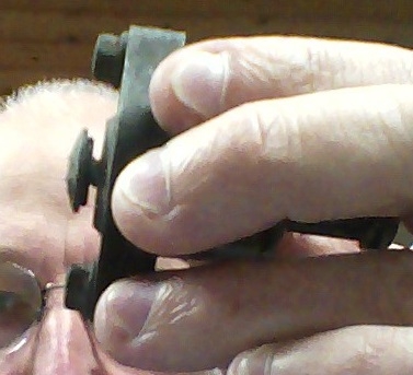

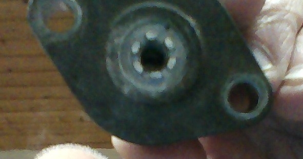

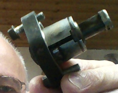

Also nochmal zurück zum Kettenspanner, bevor da noch welche kaputt gehen.
Ich habe gerade mal einen aus einem Altmotor ausgebaut. Wie ich schon schrub, einfach nur die beiden Schrauben lösen und rausnehmen.
Das sieht dann so aus: Die komische Linsenkopfschraube oben ist nur eine Abdeckschraube und geht meistens ziemlich leicht los.
Sie hat noch einen O-Ring, der nicht verloren gehen sollte. Wenn die Linsenkopfschraube ganz raus ist, sieht das SO aus. Unten in dem schwarzen Loch ist eine kleine Schlitzschraube, die man im Uhrzeigersinn
drehen muß um den Kolben einzufahren (und die Feder zu spannen). Natürlich nur soweit, bis der Kolben oben ist. Hier ist jetzt der Kolben eingefahren und die Feder gespannt. Sobald ich den Finger wegnehme: Ratsch, entspannt sie sich wieder. Zum Wiedereinbau muß man die Feder halt vorspannen und den ganzen Spanner (mit dem Schraubenzieher in der Schlitzschraube, zum Festhalten)
wieder einbauen. M6 Schrauben festziehen und dann langsam die Schlitzschraube losdrehen lassen, bis der Kolben die Kette spannt.
Brauch man kein Spezialwerkzeug zu, sondern nur 2 gesunde Hände...
Sorry für die Scheißphotos, aber das ist nur meine Laptopkamera.
Sollte die Feder beim TE wirklich gebrochen gewesen sein (ich zweifel irgendwie dran
), würde das schon ziemlich häßliche Motorgeräusche erklären.
Bei Wavemotoren, die einen hydraulisch unterstützten Spanner haben, hört sich das nach Motorrevision meist gruselig an, bis sich der Öldruck richtig aufgebaut hat.
So, hoffentlich hilft es einem...
