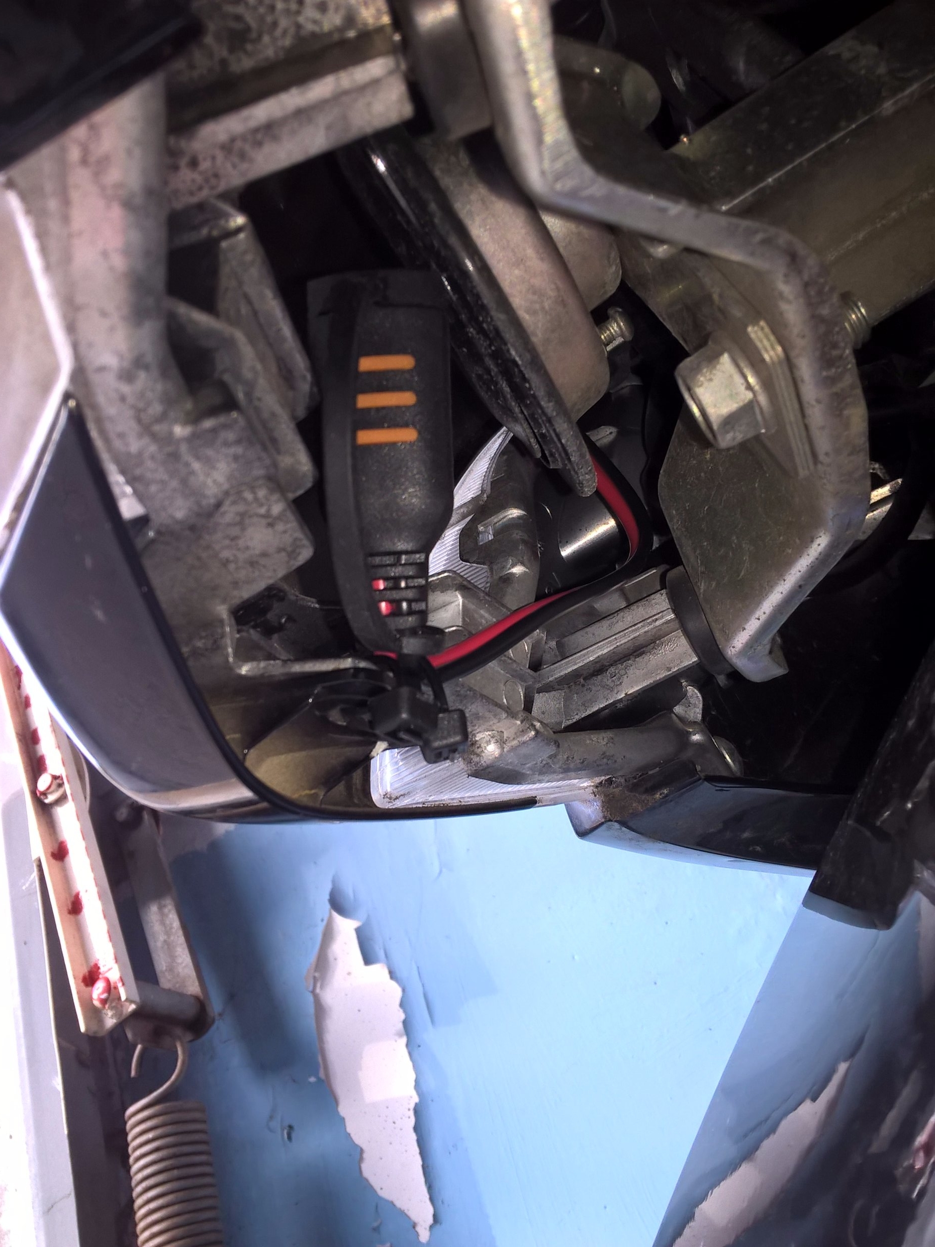

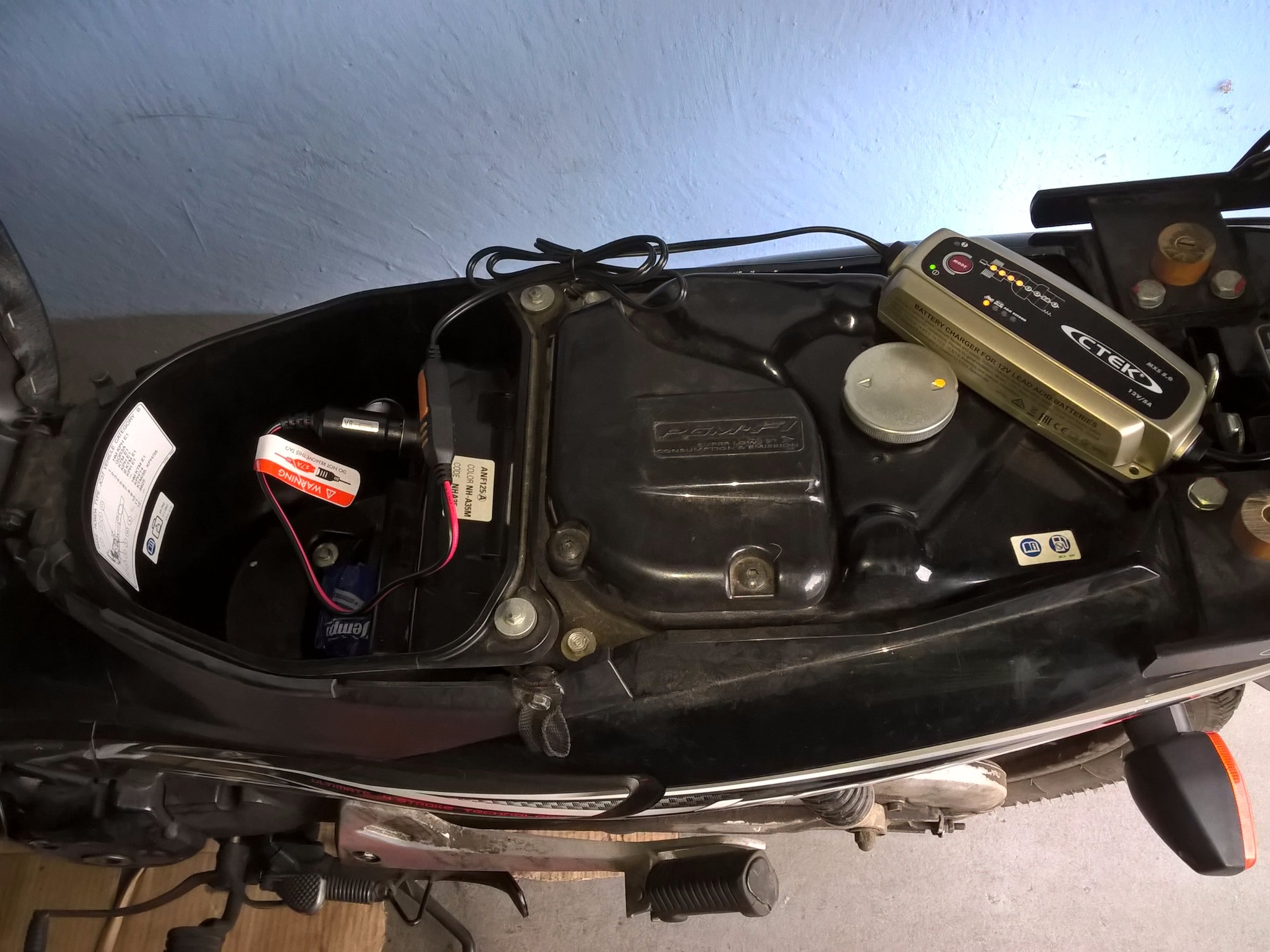

Eingebaut wird sie mit einem Verlängerungskabel an den Kontakten, so dass ich laden kann, ohne zu schrauben. Die Inno bekommt das auch.
(Wobei die immer 1a gestartet hat, trotz ihres Alters. Selbst nach mehrmonatigem Stehen im Winter sprang sie auf den ersten Knopfdruck an).
Fahrräder und Mopeds sind gemacht, der K66 für vorne ist im Zulauf, dem Auto verpasse ich heute die Winterreifen, die Herbstferien haben schon ihren Vorteil.
Zubehör für faule Schrauber ;)

Die Vision bekam Säurefett auf die Kontakte und ein Verlängerungskabel unter der Verkleidung.
Bei der Inno war innen alles picobello und die vom Vorbesitzer installierte 12V-Buchse lässt ebenfalls bequemes Laden zu.
