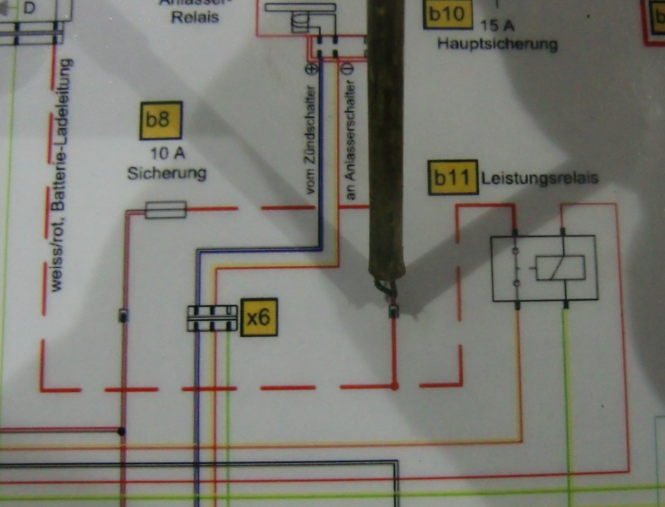

- Beiträge: 13187
Re: Kleines Suchrätsel...
Das ist genau der Grund, weshalb vom Löten an Fahrzeugen abgeraten wird. Die werden nun mal bewegt ... manche zumindest .... Reinhards bspwKarl Retter hat geschrieben: ↑Di 9. Jan 2018, 10:58(...) genau an der Lötstelle gebrochen (...) Normalerweise hält so ein repariertes Kabel ein Leben lang wenn es im Bereich der Lötstelle keine Bewegung gibt oder Salzwasser eindringen kann.

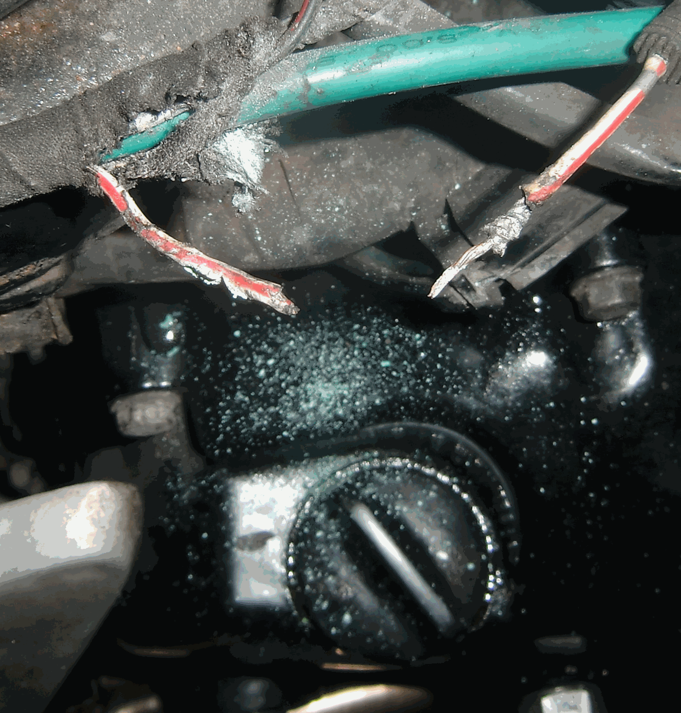

Das Kabel war nicht an der Lötstelle durch, sondern etwa 15 mm weiter links.
Es war auch nicht einfach gebrochen, sondern über etwa weitere 15 mm hatte es sich aus Kupfer völlig in pulverigen Grünspan verwandelt.
Eine ganze Menge davon rieselte auf den Motorblock runter,
Ich mußte ein ganzes Stück abschneiden, bevor ich wieder blankes Kupfer hatte.
Na ja, wenn ich jetzt wieder drei Jahre Ruhe habe, reicht das.
Bis dahin habe ich dann die Zeit, mich mal um die lang geplante Totalumstrickung der Elektrik und eliminierung der Halbwellenschaltung zu kümmern...
- Beiträge: 6389
Das Kabel hatte keine Bewegung und war eher auch nicht gebrochen. Die Kupferlitze hatte sich in der Isolierung über mehrere cm einfach in grünen, nicht leitenden Staub verwandelt.
Entweder durch Wasser/ Salzwasser oder auch möglichweise durch die vorige Lötung. Da ist es m.M. am ehesten das säurehaltige Flußmittel, welches wie durch Kapillarwirkung entlang der Litze in die Isolierung geht und dann die Litze umwandelt.
edit,
Der Beitrag hat bei mir eine halbe Stunde unabgeschickt gelegen, weil ich gerade noch etwas machen mußte und R ist mir noch dazwischen gekommen.
edit,
- thrifter
- Beiträge: 2067
- Fahrzeuge: GENUG
Hmm, das war teures Elektroniklot...
Säurehaltiges Flußmittel würde ich da eher nicht erwarten.
Der ursprüngliche Schaden, ohne Lötung, sah, glaube ich mich zu erinnern, auch so ähnlich aus.
Ich vermute, daß da doch Bewegung, oder Scheuern an klapperigen Verkleidungsteilen, mitgespielt hat.
Aber die endgültige Schadensanalyse spare ich mir. Ist ja kein Space Shuttle...

- Beiträge: 10190
Zum Kupfer, Salzwasser, Batterieladungsdampfnebel(-donauschiffarts...)problem
kommt dann auch noch fliessender Strom.
An der Early-Enfield hatte ich auch mal schleichend 2cm Kupfer-zu-Grünspan--Litze
am Zündkabel, im Bereich Kerzenstecker. Später sogar im Bereich Zündspule. Am
Ende ist sogar der Draufschraub-Dorn der Zündspule wegkorridiert.
DKW-Auto-Zündspule (reichlich vorhanden), neues Zündkabel und japanischer
NGK-Stecker lösten das Problem. Es muss halt nicht immer IGNridium-Kerze her.
Es wäre jetzt aber, ausserhalb Anekdoten-Niveau, interessant,
wann wo warum am Moped Kupfer zu Grünspan wird. Und wie
man diesen "Kupferwurm" vorsorglich eindämmt.
(Pille, watt macht mein Kupferwurm-Buch ?)
Weiterlöten...
Ach nee, Done sacht, besser nicht.
Weitersteckverbindend...
Wackel-Dackel-Pit

- Beiträge: 7427
- Wohnort: Weil der Stadt
Wer kennt nicht die vielen Kabelbrüche an den Heckklappen von Golf und Passat.Brett-Pitt hat geschrieben: ↑Mi 10. Jan 2018, 15:04Es wäre jetzt aber, ausserhalb Anekdoten-Niveau, interessant,
Weiterlöten...
Wackel-Dackel-Pit
Grünspan gab es immer dann wenn Feuchtigkeit in die reparierte Stelle eindringen konnte, Aus diesem Grund nahmen wir statt Isolierband Schrumpfschlauch.
Von den Quetschverbindern halte ich gar nichts. Viel zu oft rutschte das Kabel heraus. Noch schlimmer waren die blauen Kabelanzapfverbinder.
Löten ist für mich immer noch die sicherste Verbindung. Bei den Heckklappenkabel wurde im Knickbereich stets ein komplettes Kabel eingebaut und an den ruhenden Enden verlötet. Wer es besonders gut machen will nimmt dort Messleitungskabel das bricht so gut wie nie.
weiterlöten
- thrifter
- Beiträge: 2067
- Fahrzeuge: GENUG
Nach längerem Nachdenken schiebe ich ein wenig die Schuld auf das von mir verwendete
Textilisolierband. Das ist was Klassisches, was ich vor Jahren mal auf der Veterama kaufte und innig liebte,
aber ich glaube, mit der Feuchtigkeitsdichte ist es da nicht so weit her.
Ich nehm das demnächst nur noch für die Heizgriffe und setze bei Kabeln verstärkt Schrumpfschlauch ein.
Da habe ich nur immer das Problem, den Schrumpfschlauch über die von mir tüddelig verzwirbelten und dann satt verlöteten
Kabelverbindungen zu ziehen...
Reinhard a.k.a. Joat Mon
