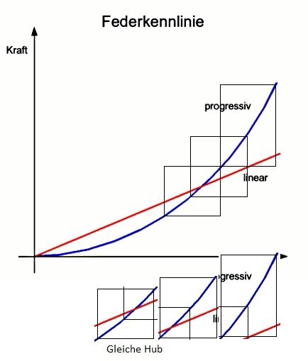

Hier wird erklärt warum Federvorspannung bei progressive Federn die Federhärte erhöht: http://cx500.forumieren.org/t1792p15-pr ... tung#20522
- Beiträge: 2543
- Fahrzeuge: Suzuki FZ50
Re: Max. Durchmesser für Gabel Vorspannhülsen?
Übrigens: Wenn die jetzige Federn zu weich sind kann man sie ganz einfach kürzen und die fehlende Länge mit (längere) Vorspannhülsen ersetzen.
Je weniger Windungen je steifere Feder. https://de.wikipedia.org/wiki/Feder_(Te ... aubenfeder
i : Zahl der federnden Windungen)

Durch Vorspannen bringt man der Feder in einen härtere Bereichazfotosde hat geschrieben: ↑Sa 21. Apr 2018, 10:21Es handelt sich um eine progressive Feder, welche durch solch eine Hülse etwas mehr vorgespannt wird.Innova-raser hat geschrieben: ↑Fr 20. Apr 2018, 18:45Was ist dann deine Logik, bzw. Erklärung warum die Gabel nun besser Federn sollte?
Selbstverständlich hat man dadurch in keinster Weise mehr Federweg.

Wenn man ein progressiver Feder Vorspannt erhöht man die Federhärte im gesamten Gabelhub

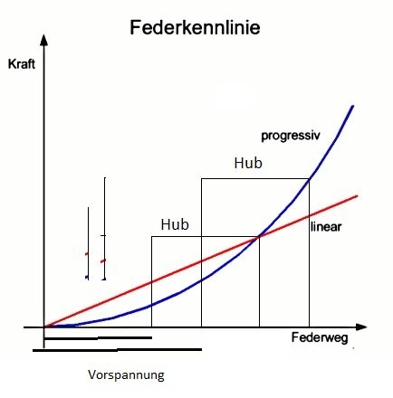

Tranberg hat recht,durch Vorspannen der Feder erhöht sich der nutzbare Federweg,da nicht schon unnütz Federweg durch Fahrer und Fahrzeuggewicht aufgebraucht wird!Bei Fahrzeugen mit stufenloser Federvorspannung strebt man 25 bis 30 % des Gesamtfederwegs gemessen im Stand mit Fahrer(ggf.mit Beifahrer,Gepäck )an.Durch das Vorspannen der Feder wird sie nicht Härter aber bei richtiger Einstelung geht nicht unnütz Federweg verlorenDurch erhöhen oder absenken des Gabelölstandes kan man die auch die Progression der Federerung beinflussen da das Luftpolster über dem Gabelöl Einfluss darauf hat.Kommt mann damit nicht zu einem zufriedenstellenden Ergebnis muss eine härtere Feder verwendet werden!

Wenn der Feder - wie im Fall Innova-, progressiv ist, wird er härter, wie ich im Diagramm gezeigt habe.
Der benötigen Kraft für zusammendrücken erhöht sich, weil der Feder jetzt in einen anderen Bereich arbeitet.
