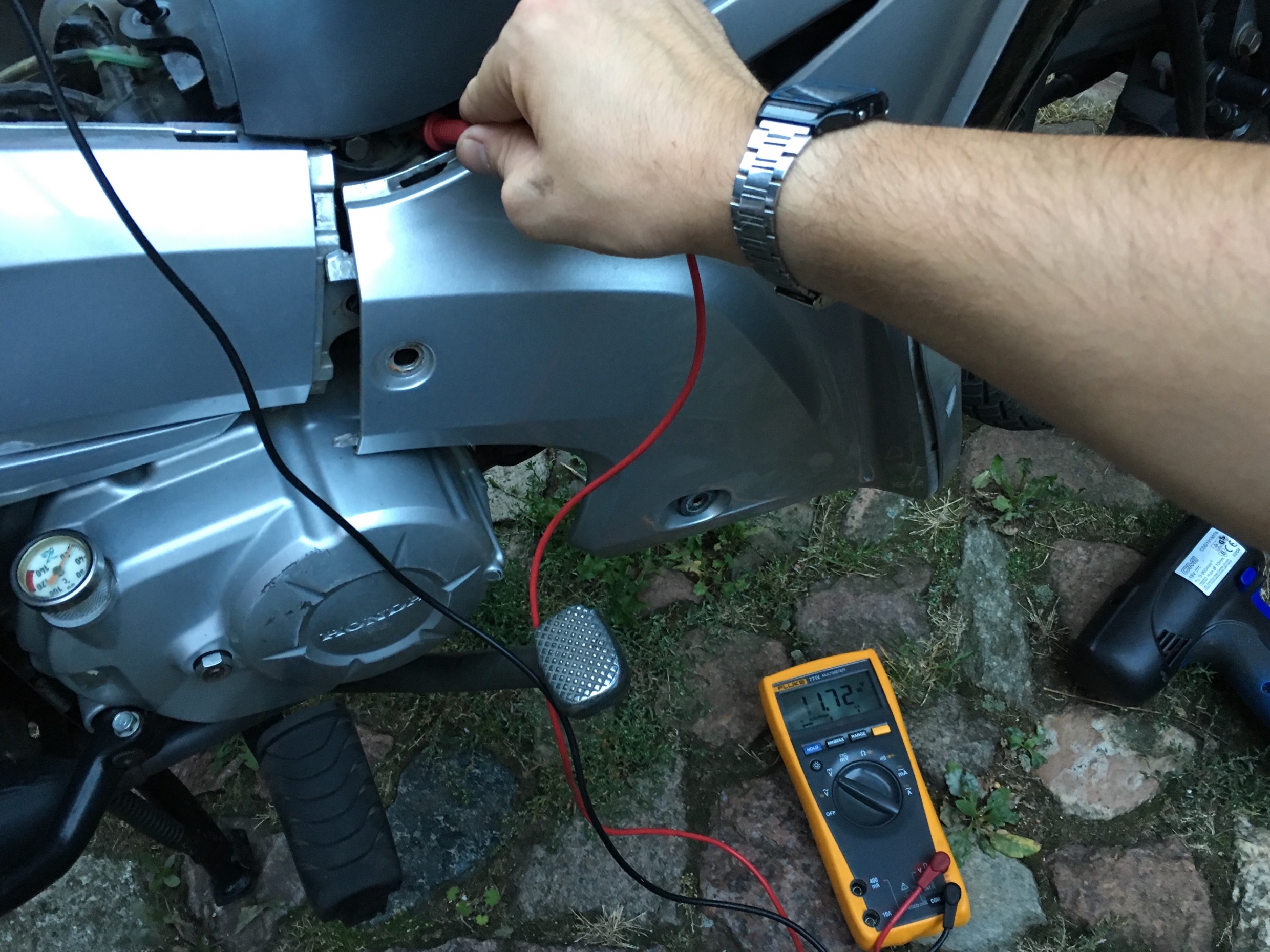

Kommt an der Spule beim Zündkabelausgang (ohne Kabel) denn überhaupt Strom raus?
Es ist gleiche Voltwert bei eingang wie auch bei Ausgagng.

Beiträge: 7389
Re: Keine Zündfunke - CDI oder Zündspule kaputt?
Von der Neugierde getrieben hab ich schnell nachgeschaut, ob da wirklich 12 V anstehen.
Müssten theoretisch ja nicht.

Nur mal so als Hinweis :
Die 12V an der Zündspule sind ja nicht verkehrt , aber sie müssen auch ausgehen , sonst entsteht kein Funke .
Der Funke ensteht durch das zusammenbrechen des Magnetfeldes , oder habe ich das vor 45 Jahren falsch verstanden ??
( Schaltplan in der Signatur)
Beiträge: 7389
Das war vor 45 Jahren völlig richtig.
Die CDI funktioniert aber tatsächlich anders.
Ansonsten hätte die Schaltung eine Ruhestromabschaltung.
