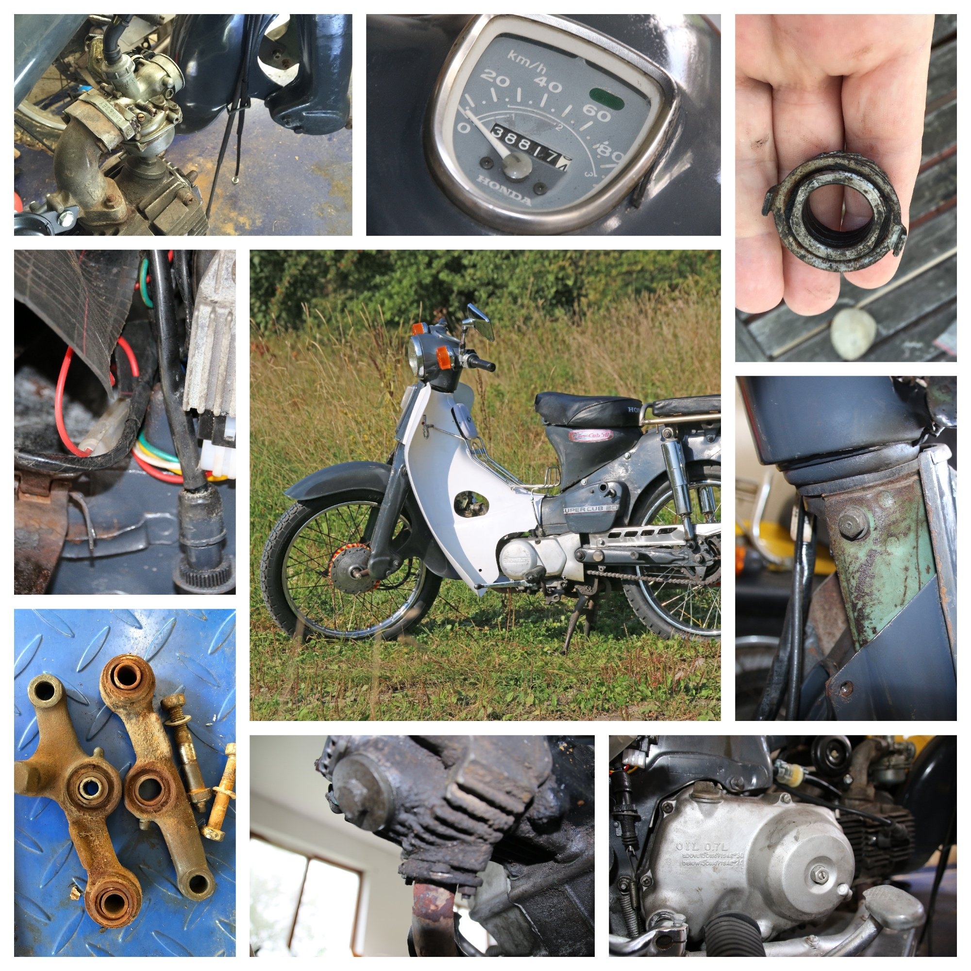

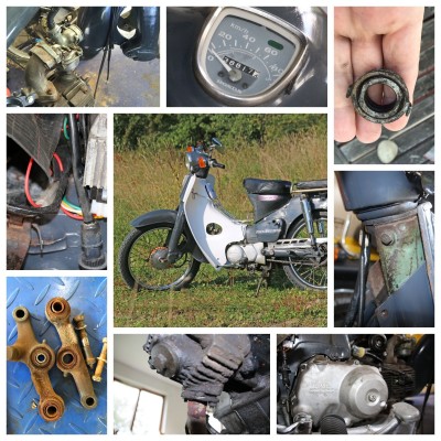

ich beschraube nicht nur die neue, sondern auch eine sehr betagte Super Cub, die im Vergleich zu dem neumodischen Innova-Zeug tatsächlich noch schwarze Finger macht und ungefähr drei-vier Mal mehr von der Welt sah als so ziemlich jede Wave in diesem Board.
